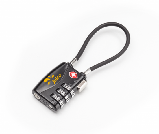

Den Juice Booster kannst du auch mit sowas sichern an der Wand. :wink:
Ahhhh… die kannte ich noch nicht. Klasse, hatte mir da auch schon Gedanken gemacht
Die kleine Schlaufe mit Zahlenschloss verhindert das lösen der unterschiedlichen Adapter.
Ist ja noch viel besser, vor allem auch für unterwegs geeignet
Benutze ich auch, ist aber wirklich nur da, um ein trennen der Steckverbindungen vom JB zu verhindern.
Unser JB steckt an der Wand im abgeschlossenen Wandhalter, aber die Steckverbindungen sind ja noch ungesichert, von daher passt das ja :slight_smile:

Ich würde trotzdem lieber so nen Kabelhalter mit Schloss für kleines Geld nehmen wenn ich keine Garage hätte. :wink:
Oder die kleinen Schlösser für die Manschetten. :wink:

Danke, ich denke ich werde mir die Cablesec Lösung dann organisieren. :slight_smile:
