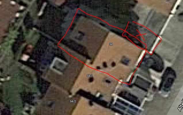

ich bin aktuell am überlegen das Thema PV auf dem Dach anzugehen und frage mich wie ich am besten an einen guten Solateur komme. Auf den ersten Blick ist das Thema sehr undurchsichtig und ich bekomme bei der Online-Suche oft das Gefühl, dass es einfach zu viele Angebote gibt und man kaum erkennen kann was seriös ist und was nicht…
Folgende Eckdaten kann ich zu unserem Projekt nennen:
  • Reiheneckhaus
  • Südost/Nordwest Ausrichtung des Dachs mit ca. 50 m² pro Dachfäche und 30° Neigung
  • Jede Dachfläche hat ein Dachfenster, auf der Südost Seite ist noch ein Kamin und eine (nicht mehr benötigte) Satelittenschüssel
  • Im Zuge der PV Installation soll aus Gründen der Gewichtsersparnis (lange Geschichte) die Dacheindeckung (teilweise falls möglich) auf Kunststoff Pfannen geändert werden. Hier könnten wir wenn möglich Eigenleistung einbringen (befreundeter Zimmermann)
  • Wir würden gerne beide Dachflächen so gut es geht mit PV bedecken, auch wenn die Westseite nicht viel beitragen würde. Mein Gedanke ist, dass die paar wenigen Panele die dort Platz finden nicht sehr viel Mehrkosten verursachen und Nachmittags / Abends einen Ertrag liefern können der zu einem hohen Anteil als Eigenverbrauch verwendet werden kann.
  • In der Garage (Markiert im Bild) befindet sich eine Unterverteilung, in de bisher nur der LS und FI der Wallbox installiert wurde (3 Reihen frei).
  • Wir heizen aktuell mit Flüssiggas, soll langfristig jedoch durch eine Wärmepumpe ersetzt werden. Die Bäder werden über eine Fußbodenheizung beheizt, der Rest des Hauses hat normale Heizkörper. Energiebedarf laut Energieausweis 91 kWh/a/m².
  • Alternativ ist eine Brauchwasser WP eine Idee um eventuell Überschüsse am Mittag verwenden zu können und die Gasheizung zu entlasten.
Luftaufnahme als Übersicht

  • Macht eine PV aus eurer Sicht sinn? Wenn ja, auf beiden Dachflächen oder ist die Idee mit der Nordwest Seite quatsch?

Ich würde mir eher überlegen, anstatt die Nordwest-Flächen zu belegen die Südfassade (bzw. Südost) zu belegen. Hier könnte z.B. das oder die Balkongeländer oder größere zusammenhängende Fassadenflächen dienen.
Bei der Belegung der Fassade hast du im Winter einen größeren Ertrag. Und gerade im Winter brauchst du mehr Strom als im Sommer…

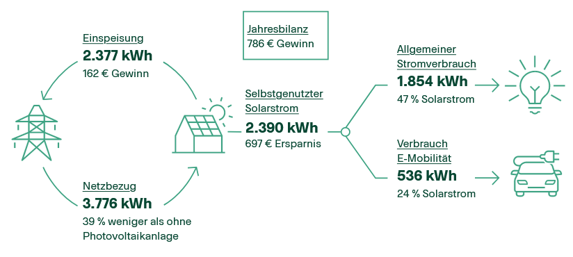

Berechnet eine Belegung mit ca. 5-6 kWp. Die Werte kommen mir jedoch etwas optimistisch vor, vor allem die 8 Jahre Amortisationsdauer. Sind die knapp 9.000 Brutto all-inclusive realistisch?

Lass dir das mal vor Ort berechnen, schaut doch grundsätzlich gut aus. Wahrscheinlich gehen da sogar noch ein paar Module mehr drauf.

Weißt du, dass der voraussichtliche Ertrag von einer Nordseite bei 30 Grad nur ca. 60% von einer Südseite ist?
Wirtschaftlich gesehen also nicht so prickelnd…
Die Nordseite dürfte sich nur lohnen, wenn das Gesamtpaket deutlich im Stückpreis (ca. 200 €/kWp) günstiger als nur die Südseite ist.
Die Amortisationsberechnungen sind immer etwas zu optimistisch… rechne erst nach 10 Jahren.
Leistung lässt über Lebensdauer auch etwas nach.
Vom Gewinn musst auch noch Versicherung abziehen. Bei den aktuellen Zinsen rentiert sich ne Solaranlage fast immer.
Was ich aber mal machen würde für beide Seiten getrennt die Berechnung durchzuführen ob die Nordseite überhaupt rentabel.
ganz bestimmt nicht… da man bestimmte randabstände aufgrund wind- und soglasten einhalten muss
jupp, sag ich auch… die nordseite, gerade so wie sie bei dir ausgerichtet ist, kannst du vergessen. wer der hier dazu ratet, diese zu belegen, will nur geld verdienen !
wenn du genügend hast, machs, wird aber eine sehr lange amortisationsdauer haben, wenn überhaupt.

bei der „kleinen“ fläche die dir zur verfügung stehen, ist das eine unterstützung zum energieverbrauch und eine etwas geringere stromrechnung…
am besten von einem professionisten vor ort begutachten lassen, und dann möglichen ertrag mit den kosten genau gegenüberstellen
nur dann kannst du genau entscheiden, ob es was bringt bzw was es bringen kann und ob du damit zufrieden bist
also dieser berechnung glaube ich kein wort!
nordwest ausrichtung extrem schlecht
auch die südost ausrichtung nicht besonders…
und dann kommen solche werte heraus - als wäre die anlage optimal ausgerichtet

Die Dachflächen sehen primär erstmal gut aus. Bei dem N-W Dach sollte man die auch auf dem Bild sichtbare verschattung ggf. einkalkulieren und je nach System dann aussparen. Die N-W Seite wird im Sommer wunderbar arbeiten, keine Sorge. Und du kannst einen eventuellen Hausspeicher ggf. kleiner dimensionieren weil du länger Produktion hast.
