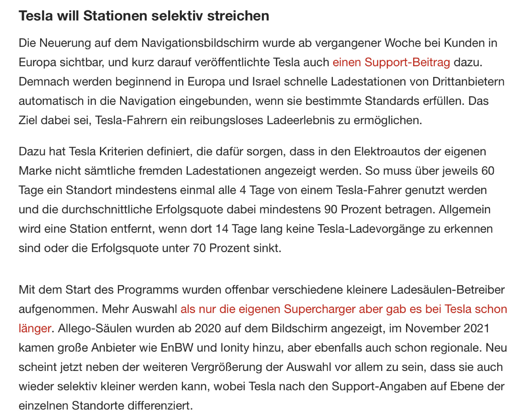

Meines Wissens werden bei Tesla die angezeigte „Partner“-Ladesäulen nach den folgenden Prinzipien ein- bzw. ausgetragen.
Eintragung:
Innerhalb der letzten 60 Tagen sollen folgende stimmen:
  • es muss mit einem passenden Anschluss (CCS) ausgerüstet sein,
  • die (mit Tesla) erfolgte Ladungen müssen über 90% erfolgreich sein,
  • soll mindestens alle 4 Tagen ein Tesla dort geladen sein.
Austragung:
Innerhalb der letzten 14 Tagen trifft eine von diesen zu:
  • kein Tesla wurde am Ladepunkt aufgeladen,
  • die erfolgreichen Ladungen sind unter 70%.

Weder aus den Kartendaten noch aus der Firmware kommen diese Daten.
Die Logik nach der Tesla vorgeht ist doch bekannt und hier beschrieben:
Das passt zu dem was Light_bringer81 schon geschrieben hat… ich verstehe zwar den Sinn nicht 100% ig, aber das passt auf jeden Fall dazu, dass evlt. manche Ionity drinnen sind und mache nicht.
Lonetal, Giengen an der Brenz
Lonetal Ost? Laut Ionity ist dort 1 von 4 Säulen offline. Falls Tesla Fahrer zufällig diese Säule etwas häufiger probieren, könnte das erklären, warum Tesla die Zuverlässigkeit des Standortes als unter 70% deutet.
