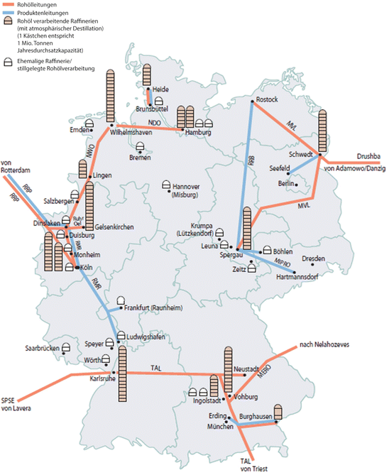

Hier bekommt man einen groben Überblick über die Pipelines in Deutschland und den angrenzenden Ländern media.springernature.com/lw785/ … 1_HTML.gif
sowie zu den Raffineriekapazitäten (diese sind aufgrund deren Kuppelproduktionen immer auf den Rohstoff Rohöl bezogen, also so als wenn man die Autokapazität eines Herstellers z.B. anhand der von ihm eingebauten Reifen beurteilen würde).
Noch etwas zu den Pipelines:
die SPSE-Rohölpipeline geht bis zum Hafen in Marseille, das ist im Bild so nicht ersichtlich.
die RMR-Dieselpipeline bis zur Miro (ein Raffinerie-Joint Venture in Karlsruhe) ist für die Deckung des Dieselmangels bei uns im Süden zuständig (Europa importiert Diesel und exportiert seine Benzinüberschüsse, der Öffentlichkeit bekannt als „Rotterdamer Spotmarkt“-Preis). Allerdings wird darüber auch noch eine kleine Menge Rohbenzin (einige hunderttausend Tonnen Naphtha pro Jahr) für zwei chemische Anlagen in den Süden transportiert.
