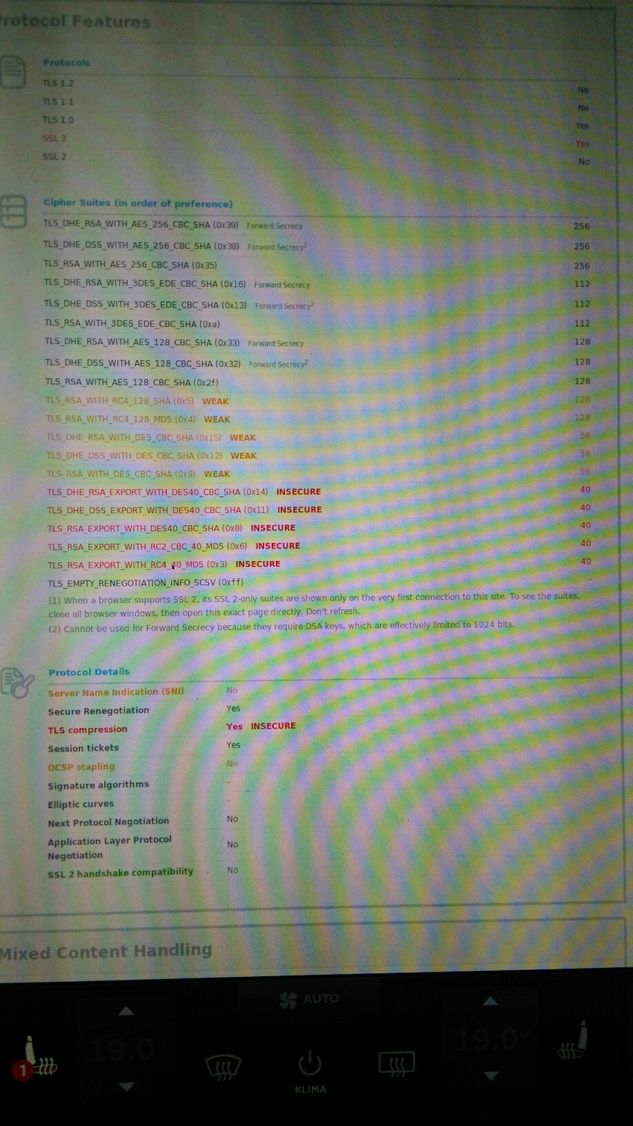

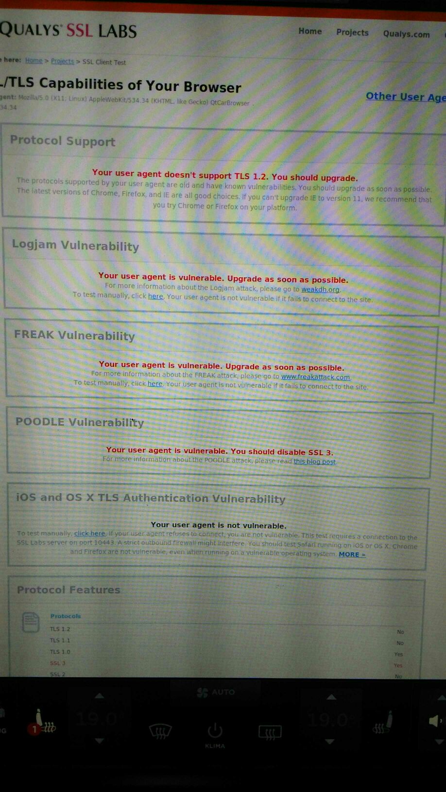

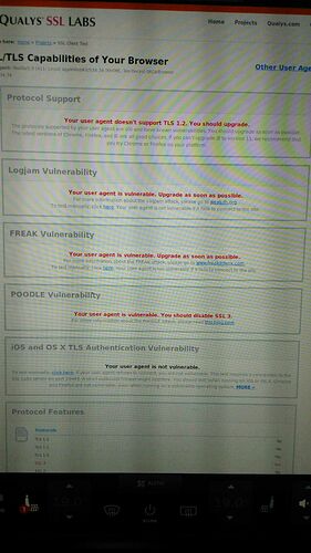

Am besten führt jemand mal den Client Test mit dem Model S Browser durch:
[url]https://www.ssllabs.com/ssltest/viewMyClient.html[/url]
Dann wissen wir genau, was der Browser kann.
Grüße,
Andreas
Et voila:
Hey, danke Benjamin.
Also kann der Browser doch kein SNI? Bummer!
(hier stand eben was falsches, sorry, hatte einen Denkfehler)
