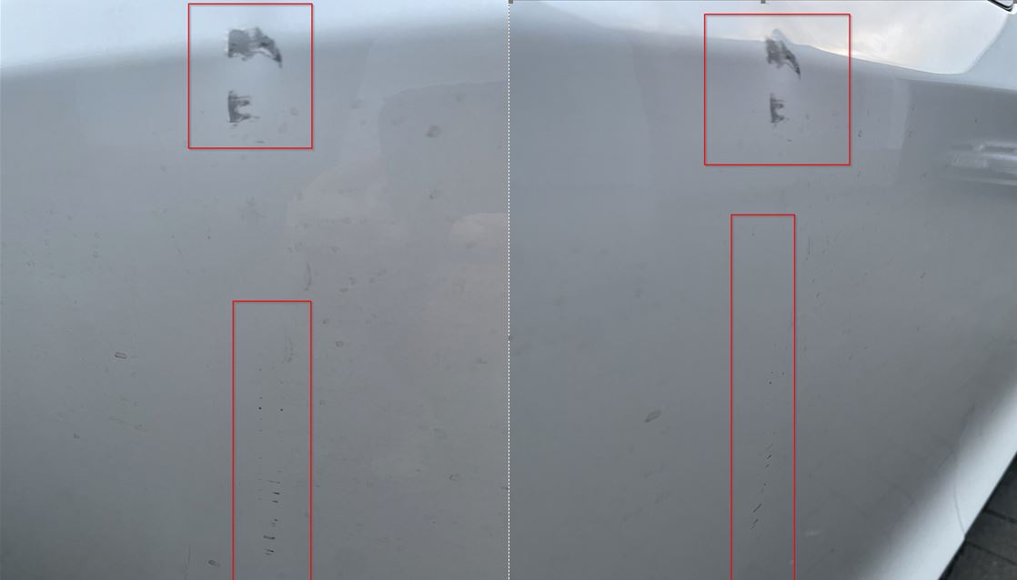

Mir ist am Samstag das Hoftor gegen die Fahrertür (M3P 2021 weiß) gefallen. Jetzt habe ich eine Delle direkt mittigen „Knick“ der Fahrertür inkl. einem 10 Cent großen Lack Abplatzer und nach unten hin weitere kleinere Kratzer. (s. Bilder)
Ich war heute schon bei einem Tesla BS. Ich habe gehofft, dass man das ausbeulen und etwas bei lackieren kann. Dieser Traum wurde zerstört. Sie würden die Tür austauschen und Kotflügel und Fond Tür teilweise bei lackieren.
Ausbeulen ist wohl in diesem Knick so ohne weiteres nicht möglich, weil man durch den Aufprallschutz nicht rankommt.

Wir hatten auch eine winzige Delle mit Kratzer in einer Tür.
Wir hatten sie zum Glück nicht selbst verursacht, und so kam die gegnerische Versicherung dafür auf.
Kosten im offiziellen Bodyshop: 3100 Euro.
Da wurde aber ausgebeult. Ich hatte ausdrücklich gefragt, ob eine neue Tür nicht günstiger sei, aber der Chef meinte, das koste mindestens 500 Euro mehr.
In beiden Fällen (Ausbeulen und Türtausch) war auch ein Beilackieren mit drin, so wie bei dir.
Insofern kommen mir 5.000 Euro etwas hoch vor. Bei Tausch der Tür sollten es maximal 4.000 sein, und Ausbeulen scheint ja auch nicht unmöglich zu sein.
Ja, Ausbeulen ist beim Tesla wegen der Alumaterialien und der Technik in der Tür aufwändiger und teurer, aber nicht unmöglich.

Ich hatte mir vor 2 Wochen einen Parkrempler (Tür in Tür auch genau in der Kante) ausbeulen lassen, war aber deutlich weniger als bei dir. 230€ ohne lackieren.
Weiter oben schriebst Du noch was von vierstellig mit 5 vorne dran, nicht fünfstellig. Was stimmt denn nun?
Was Da vornehmen läßt hängt sicher auch von Deinen Qualitätsansprüchen an die Beseitigung ab. Weil mich nicht stören würde, wenn in der Tür das Blech etwas weiter nach innen gebogen ist, würde ich den Knick spachteln und die Tür lackieren lassen. Das sollte natürlich eine gute Lackiererei/Karosseriewerkstatt machen.

Der Schaden ist genau auf der Kante und ziemlich tief. Meistens wird bei solchen Schäden nicht nur die Tür sondern auch der Bereich daneben zumindest teilweise neu lackiert, damit es nicht auffällt. Das lassen sich die Werkstätten schon deshalb gut bezahlen, weil sie auch für ihre Arbeit geradestehen und notfalls nacharbeiten müssen.
