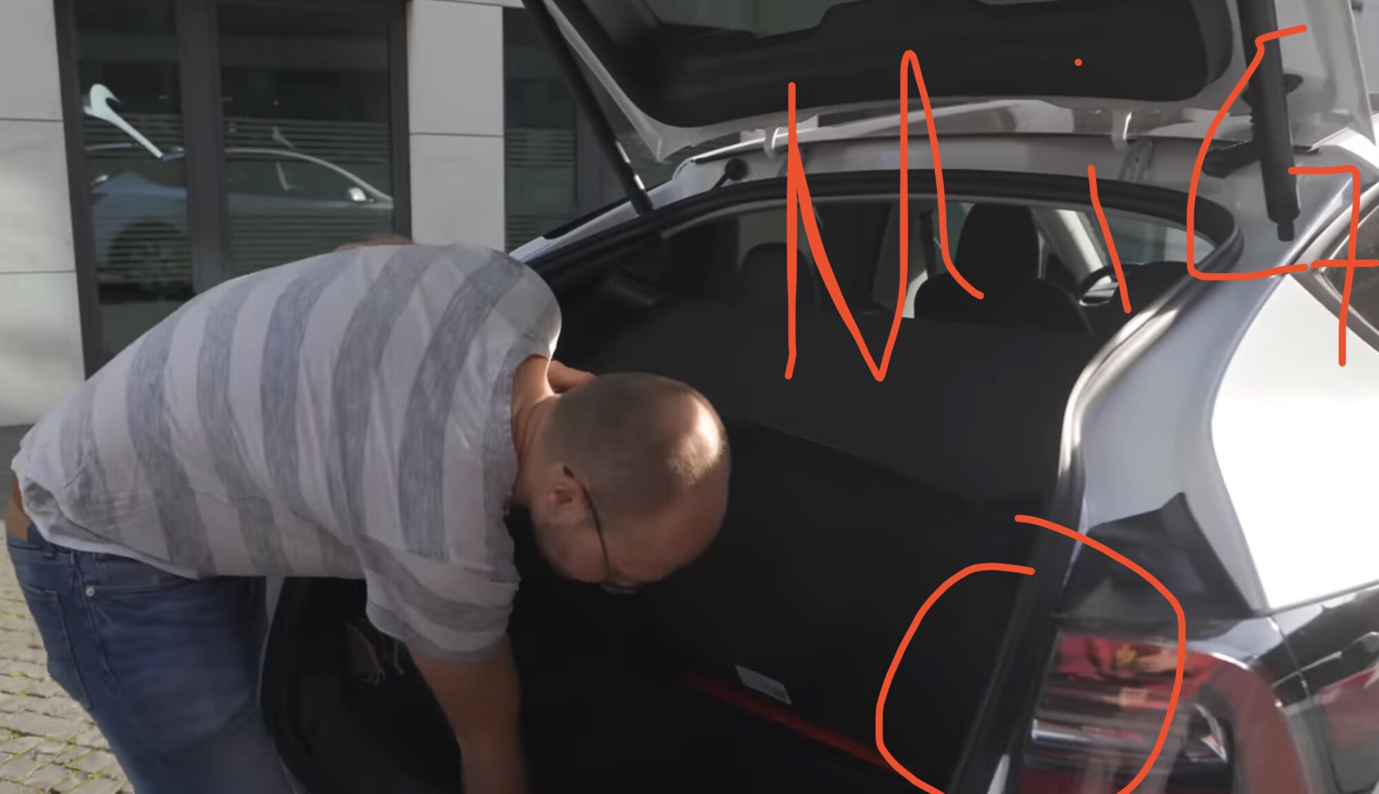

Gummipuffer an Rückleuchten Model Y, Heckklappen Problem gelöst
Ja dachte ich auch, aber der Tesla Ranger (Fachpersonal von Tesla) hat alles versucht und dann rausgefunden, dass dies das Problem sei. Danach war es auch super. Merke beim Fahren auch kein Unterschied ob die Puffer angebaut oder abgebaut sind.
