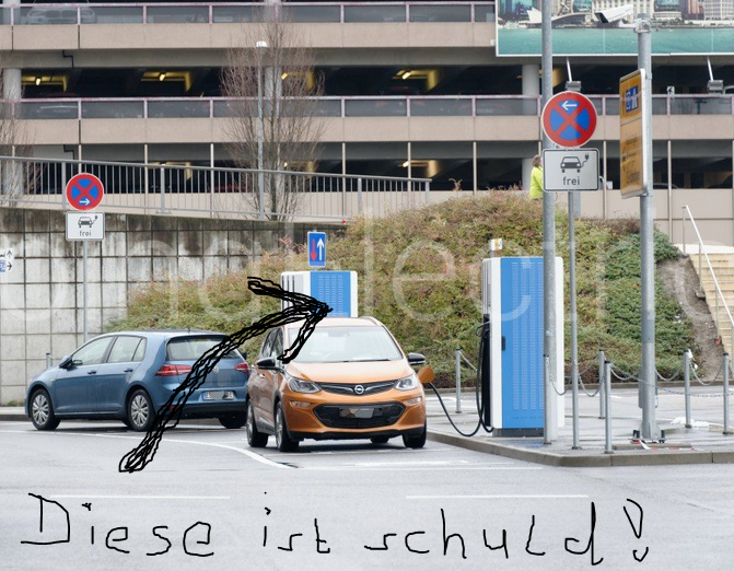

War es die linke (hintere) Säule oder die rechte mit dem beschädigten Anschlußstecker?
Hatte das Problem dort 2x an der linken. Seither meide ich diese Säule nach Möglichkeit.
Dachte auch zunächst, es wäre ein SW-Update schuld, aber nach dem 2. Mal hatte ich stark die Säule im Verdacht.

Ich habe nacheinander alle durchprobiert. Da es schon mit dem ersten Kabel am ersten Lader (also das ganz rechte) nicht getan hat, gehe ich davon aus, dass dieses verantwortlich war. Jetzt, wo ich die Ursache kenne, werde ich es wahrscheinlich irgendwann nochmal versuchen und kann dann berichten.
Nach dem ersten Ausfall hab ich das AC-Laden erfolgreich getestet. Das hat aber den DC nicht zum Leben erweckt.
Seit dem zweiten Fehlversuch hab ich schon mehrmals wieder am Flughafen geladen, aber nur an der Säule mit dem teilweise abgebrochenen Ladeanschluß. Das hält mich nicht ab, diesen kostenlosen Lader zu nutzen.
welche ist das (davon ausgehend, dass du sie in Fahrtrichtung durchnummerierst, also 1 ist das erste Kabel an der ersten Säule, 2 das zweite Kabel an der ersten Säule und 3+4 hängen an der Säule „in der Kurve“)?
Meine „Problemsäule“ war die hintere, also Anschluß 3+4. Deshalb nutze ich nur noch die vordere (1 oder2).
Ob der Fehler bei mir mit demselben Kabel (3 oder 4) aufgetreten ist, weiß ich leider nicht mehr.
An welcher ist bei dir der Fehler aufgetreten?

Geladen am Flughafen an der Station mit dem defekten CCS Stecker. Er hat langsam geladen, also habe ich den linken davon versucht. Dort gabs dann ein Time Out. Den hinteren CCS Lader versucht, ging ebenfalls nicht… Zur ENBW City gefahren, CCS ging nicht, Chademo schon. Gut dass der ChademoAdapter noch im Kofferraum liegt. In dem Zusammenhang habe ich auch noch die Schneeketten entdeckt .
Servcicehotline angerufen, keine Hilfe möglich > Ab zum SUC nach Leonberg, dort CCS versucht, nichts geht. SUC „normal“ über Typ2 versucht geht! > geplanter Urlaub ist gerettet! > Servicetermin per App gemacht Termin nächste Woche.
Kaum zu Hause ruft das SEC Stuttgart an. Das Thema mit dem Tesla fressenden Lader am Flughafen ist durchaus bekannt… Das CCS Modul geht wie beschrieben in einen Schutzmodus. >Ich soll morgen früh versuchen, dann sollte es wieder gehen…
Exakt, rechte Säule (mit dem Opel), linker Anschluss, ist der Übeltäter… Wobei der getapte rechte Anschluss auch nur 144A gebracht hat, ein paar mehr Amp hätte es in Anbetracht des SOC sein sollen.
