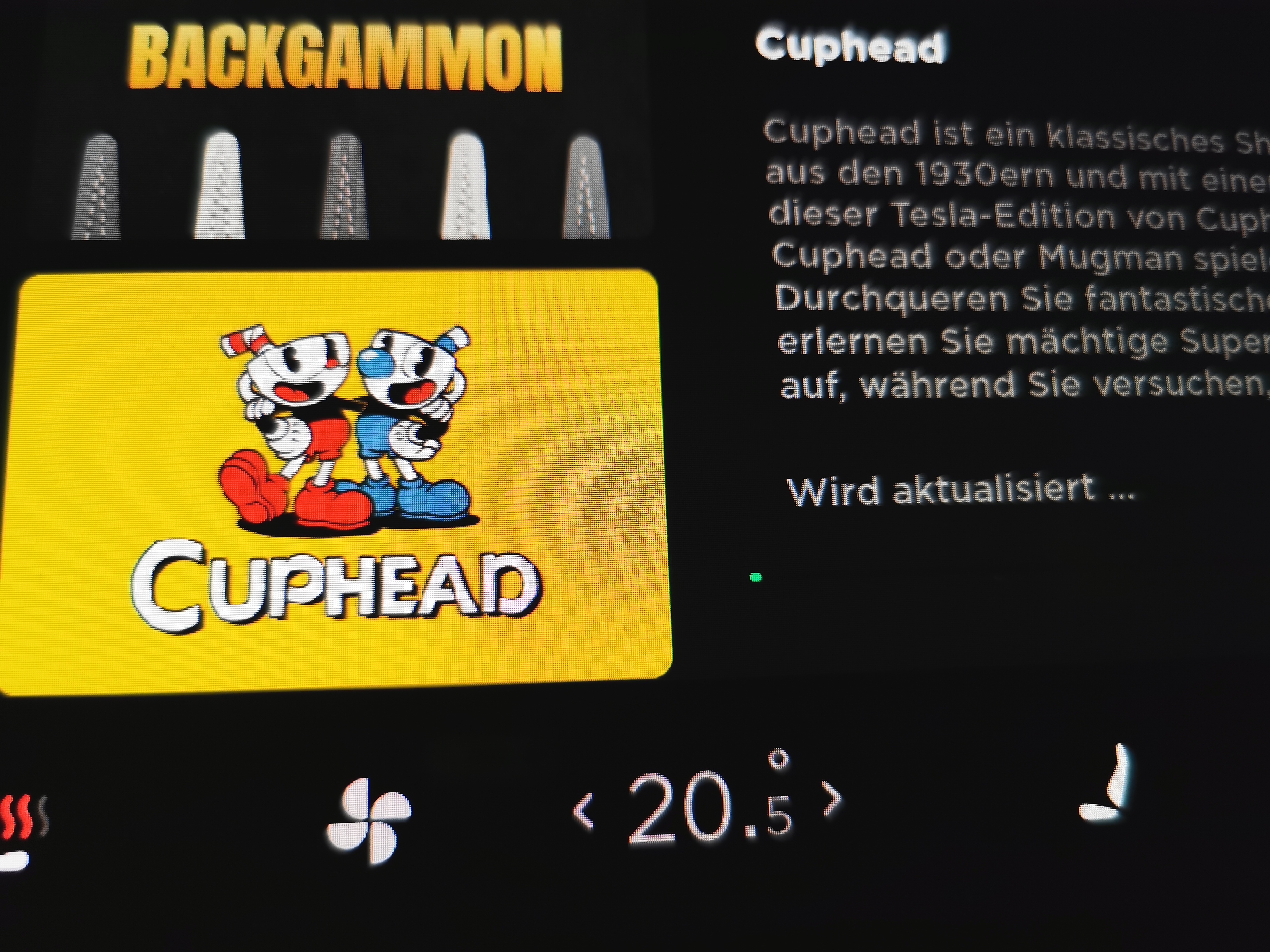

Unter den Games habe ich gesehen, das es „Cuphead“ betrifft. Hier heisst es einfach „Wird aktualisiert…“ und wenn der Balken ganz rechts ist fängt er wieder von vorne an.

Cuphead lädt komplett und startet dann erneut:

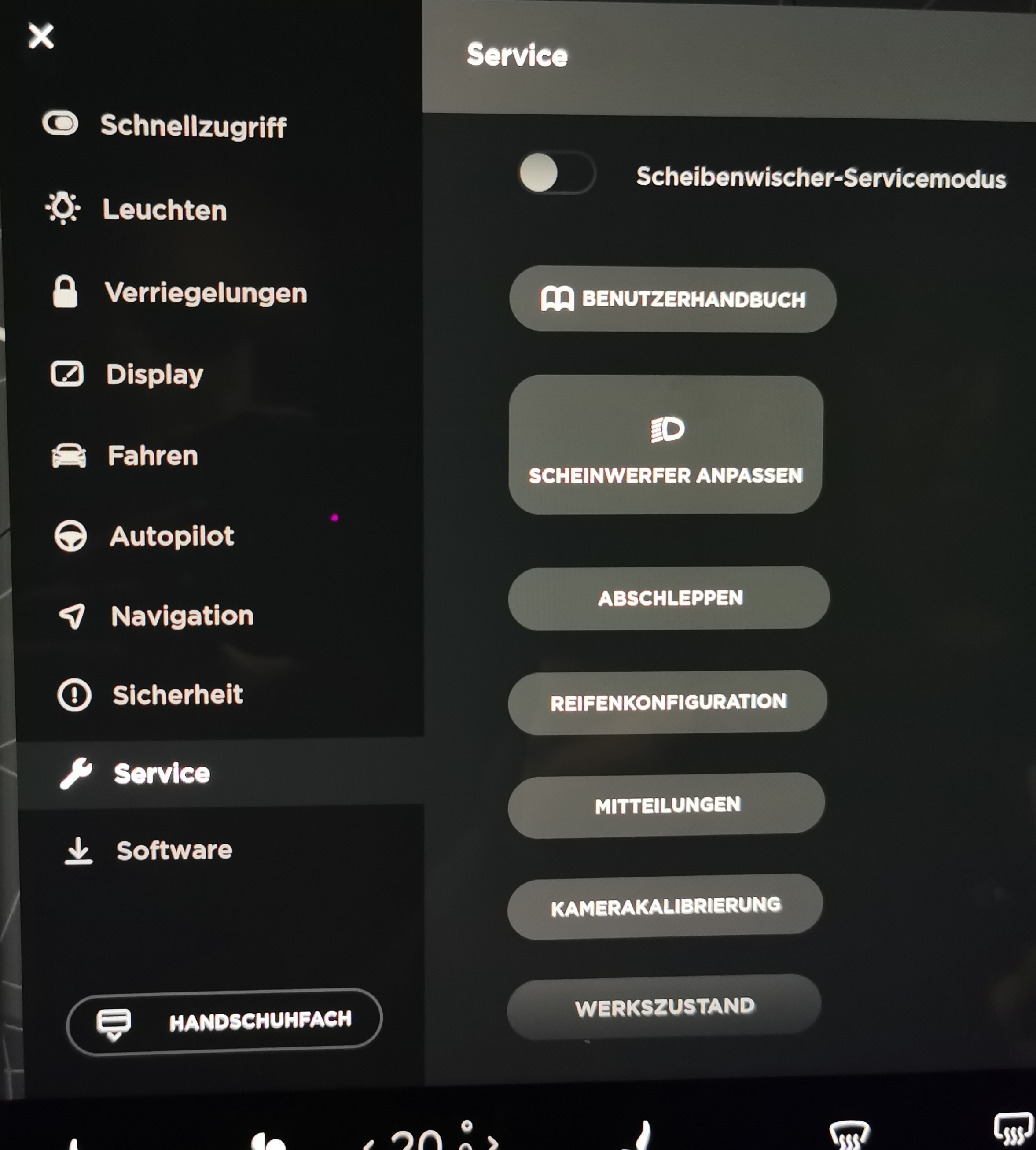

Dann mal im Handbuch gesucht und gelesen… Hab gehofft, dass es dann ein Ausweg gibt. Und siehe da. Man kann sogar offiziell die aktuelle Firmware des Autos neu installieren laut Handbuch. Leider fehlt aber der Eintrag im Menü. :thinking::roll_eyes:
