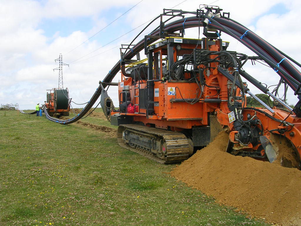

Nun selbst wenn man mal annimmt dass man die Leistung an der Station hätte und das Fahrzeug diese aufnehmen könnte - dann wären das Übertragungsleistungen die man nicht mal kurz mit der Hand anstöpselt
Mehr wie 200-300 kW wird man ohne maschinelle Hilfe zum An und Abdocken der Ladehardware nicht hinbekommen solange man keine Supraleiter bei Raumtemperatur hat - auch hat man natürlich irgendwann an den Steckern Probleme.
Das ist dann das was zu jeder Fisker Schnellladestation dazugehört zum Bedienen - laden dauert 10 Sekunden…An- und Abstöpseln 5 Stunden.
pro-erdkabel-neuss.de/files/ … bagger.jpg
Ach was, induktiv selbstverständlich. Dann kann man auch gleich den Anschluß der Lampen im Umkreis einsparen. Licht gibt’s wenn einer lädt
