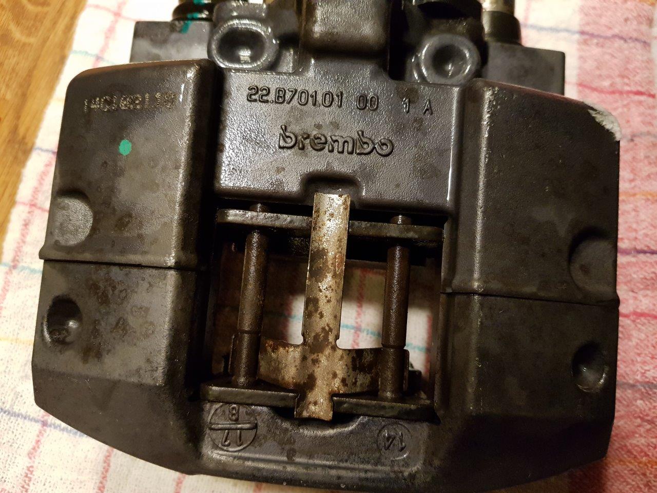

Ich habe in den sauren Apfel gebissen und mir heute für 1250 Euro auf beiden Seiten neue Bremsen einbauen lassen, eine Seite hat Tesla abgelehnt, immerhin kann ich die Mwst ziehen so dass es nur 1070 netto sind.
Meine Bremse auf der Fahrerseite hat noch nie einen Fehler geworfen und erst 58.000 runter. Sie ist nicht aus dem kritischen Zeitraum, Beläge sind entsprechend gut. Garagenwagen, daher wenig Korrosion.
Wer also Interesse an der Feststellbremse hat, kann mir gerne ein Angebot machen. Bei der Linken ist es auch nur der Feststellmotor, der den Fehler geworfen hat. Auch die ist günstig abzugeben.
Das wäre einmal der defekte Sattel, wobei nur der Stellmotor betroffen ist.
Bei Ebay wird EINE Feststellbremse mit echt fertigen Bremsbelägen für 238,- angeboten:
ebay.de/itm/13-Tesla-MODELL … Sw5ipdFps-
Ich würde meine beiden Zusammen für 280,- abgeben mit Top-Belag, der keine für mich sichtbaren Abnutzungen zeigt.
Und anbei auch die Rechnung.
Wagen stand immer in der Garage und hatte beim Ausbau 58.000 runter.
