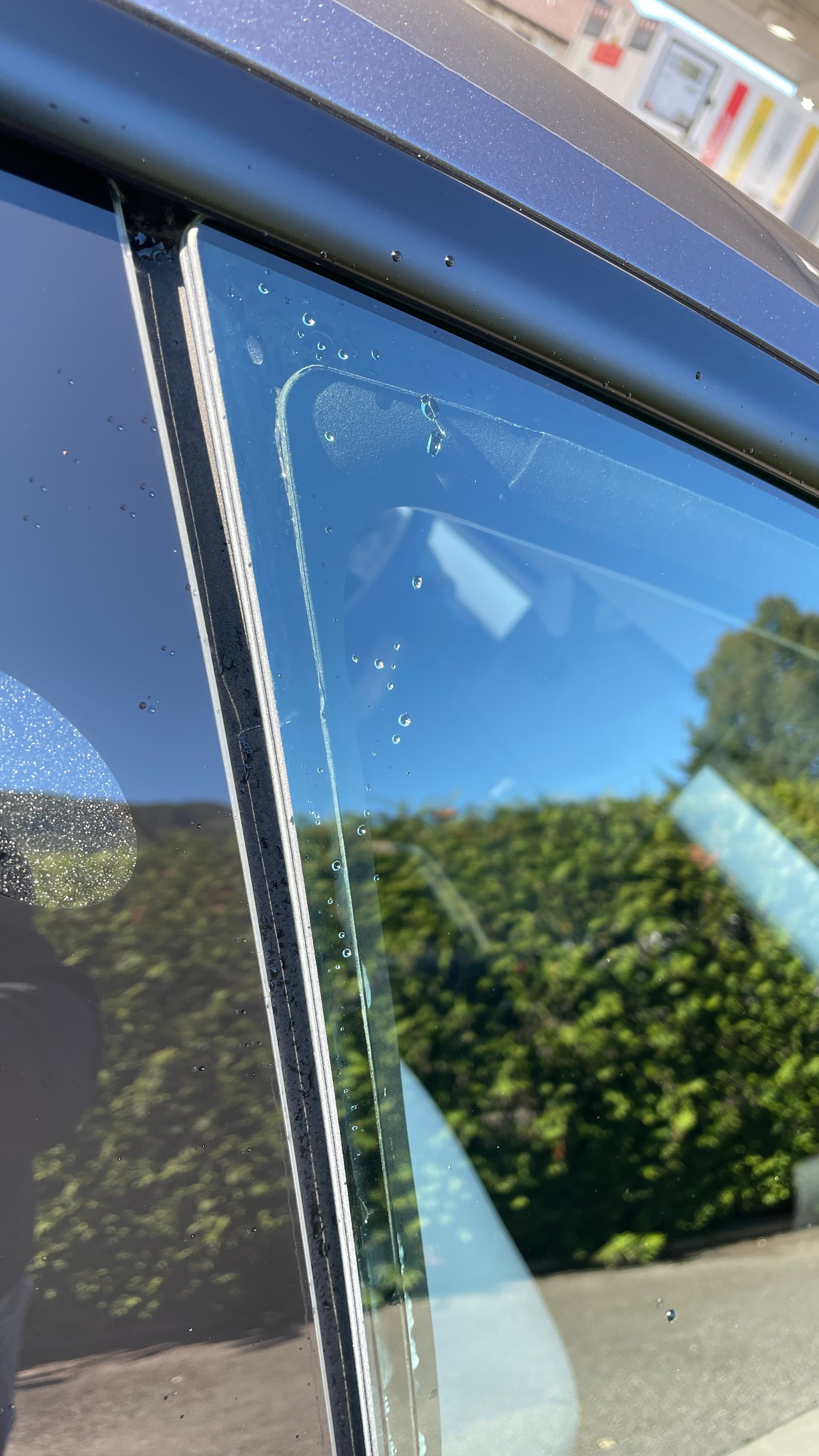

Ich habe bei Auslieferung festgestellt, dass der Winkel des Beifahrerfensters nicht stimmt und die Scheibe in einem falschen Winkel abschließt und hier auch nicht wie bei der Fahrertür und den anderen Wagen in der Halle richtig an der Dichtung anliegt.
Es wurde aufgenommen und gesagt, dass das nur eine Einstellungssache ist aber es da jetzt keine Beeinträchtigung gibt und ich das im Service machen lassen muss weil sie es vor Ort nicht machen können. Nun gut.
Auf der Heimfahrt fielen dann auch unangenehm laute Windgeräusche auf was klar ist, wenn die Scheibe nicht richtig abdichtet.
Am nächsten Tag bin ich dann in die Waschanlage und siehe da, es kommt ein bisschen Wasser bis in den Innenraum aber nicht sonderlich viel.
Ich hatte heute den Termin im Service Center Kirchheim um den Mangel zu beseitigen (8 Tage nach Auslieferung) aber was hier abgeliefert wurde ist einfach nur traurig und macht mich auch wirklich sauer.
Ich bin insgesamt 200km gefahren und habe 8h Zeit investiert und das Problem wurde einfach nur um ein vielfaches verschlimmert.
Ich war Nachmittags dann in München und habe es verkehrsbedingt nicht mehr rechtzeitig geschafft, den Wagen zu Werkstattzeiten zu übernehmen und habe ihn dann nur vom Hof abgeholt.
Aber seht selbst:
VOR dem Servicetermin:
NACH dem Servicetermin:
Es ist einfach nur armselig:
Es gibt nun sogar einen sichtbaren Spalt in den Innenraum.
Die ausgetauschte Dichtung liegt innen auch nicht mehr richtig an und die Türinnenverkleidung wurde fehlerhaft montiert nachdem man versucht hat den Winkel der Scheibe erfolglos einzustellen. Achja, der Dachhimmel wurde auch schmutzig gemacht.
Die Türe selber lässt sich auch nur noch mit Kraftaufwand und Druck schließen, zuwerfen geht nicht mehr.
Ich weiß nicht wie ihr das seht, aber auch wenn es Freitag ist und alle Wochenende haben wollen. Ich kann doch so das Auto nicht an den Kunden übergeben und ihm am telefon erzählen, sie haben das Problem verbessert.
Kennt jemand einen kompetenten Ansprechpartner im Raum München?

Ich hatte das selbe Problem beim M3 LR MiA. Bei mir hat es der mobile Service im zweiten Anlauf einigermassen gut eingestellt. Dazu wurde auch die Dichtung unterfüttert.

Willkommen in der Tesla Welt. Leider gibt es viele solche Probleme. Zumal sich das Ganze doch recht gut einstellen lässt. Wenn dem nicht der Fall ist, dann muss die Scheibe getauscht werden, da sie eine falsche Wölbung hat. Ist hier schon mal gewesen.
Mach direkt einen Termin mit nem Ranger. Ohm kannst du auf die Finger gucken.

Bleibt tatsächlich nur: geduldig bleiben und so lange machen lassen bis es passt. Und möglichst immer über den Ranger. Der hat kein Bock drei mal für das gleiche zu dir zu kommen und macht es dann vielleicht schon beim zweiten Versuch richtig.
Und wenn dein Termin rausgenommen wird, wegen Ersatzteilen gleich einen neuen reinsetzen. Die melden sich nicht unbedingt von alleine.

Ich glaub aber ehrlich gesagt eher dass auch der Ranger das Problem nicht beheben kann.
Er kann mir wahrscheinlich die Türverkleidung wieder richtig anbauen und eventuell die Dichtung richtig verbauen aber das Problem ist glaube ich eher die Scheibe an sich.
Der SA am Telefon meinte ja auch die können den Winkel nicht weiter verändern, sie haben das Maximum eingestellt.
Ok. Dann bist du auch einer von denen die ne falsche/schlechte Scheibe haben.
Sollen sie halt ne neue Scheibe bestellen und die einbauen.
