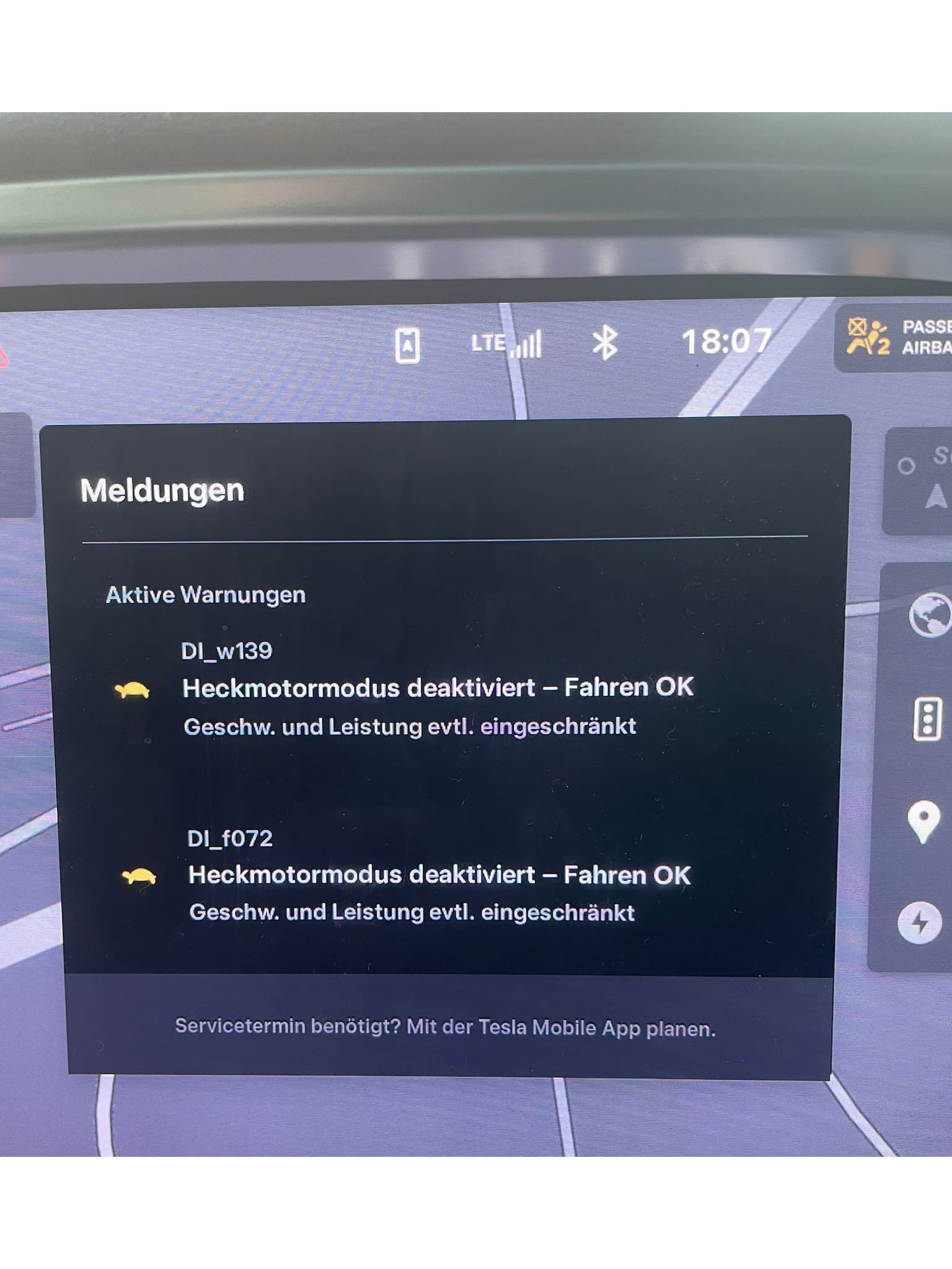

Fehler Dl_w139 und Dl_f072 hat das schon einer gehabt?
Mein Tesla X P100D zeigt seit heute frühen Abend den Fehler an.
Heckmotormodus deaktiviert - Fahren OK .
85.716 km sind es zur Zeit.
Termin bei Tesla habe ich nun auch und einen KV über schmale 5.467,33 Euro.
Ich hoffe aber das es über Garantie abgewickelt wird.
Hat ja mein X noch bis noch bis 12.08.2024 auf Antriebsstrang und Batterie.
Drive Inverter am Heckmotor meldet sich da bei dir. Da wird die Drive Unit wohl ausgetauscht werden müssen, sollte von der Garantie abgedeckt sein.
