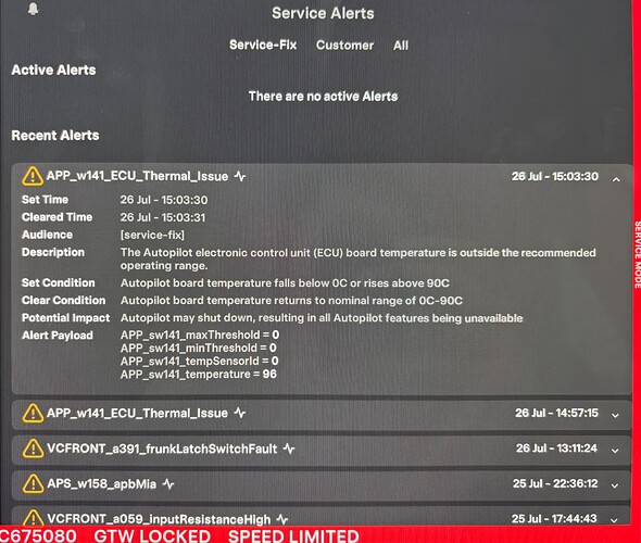

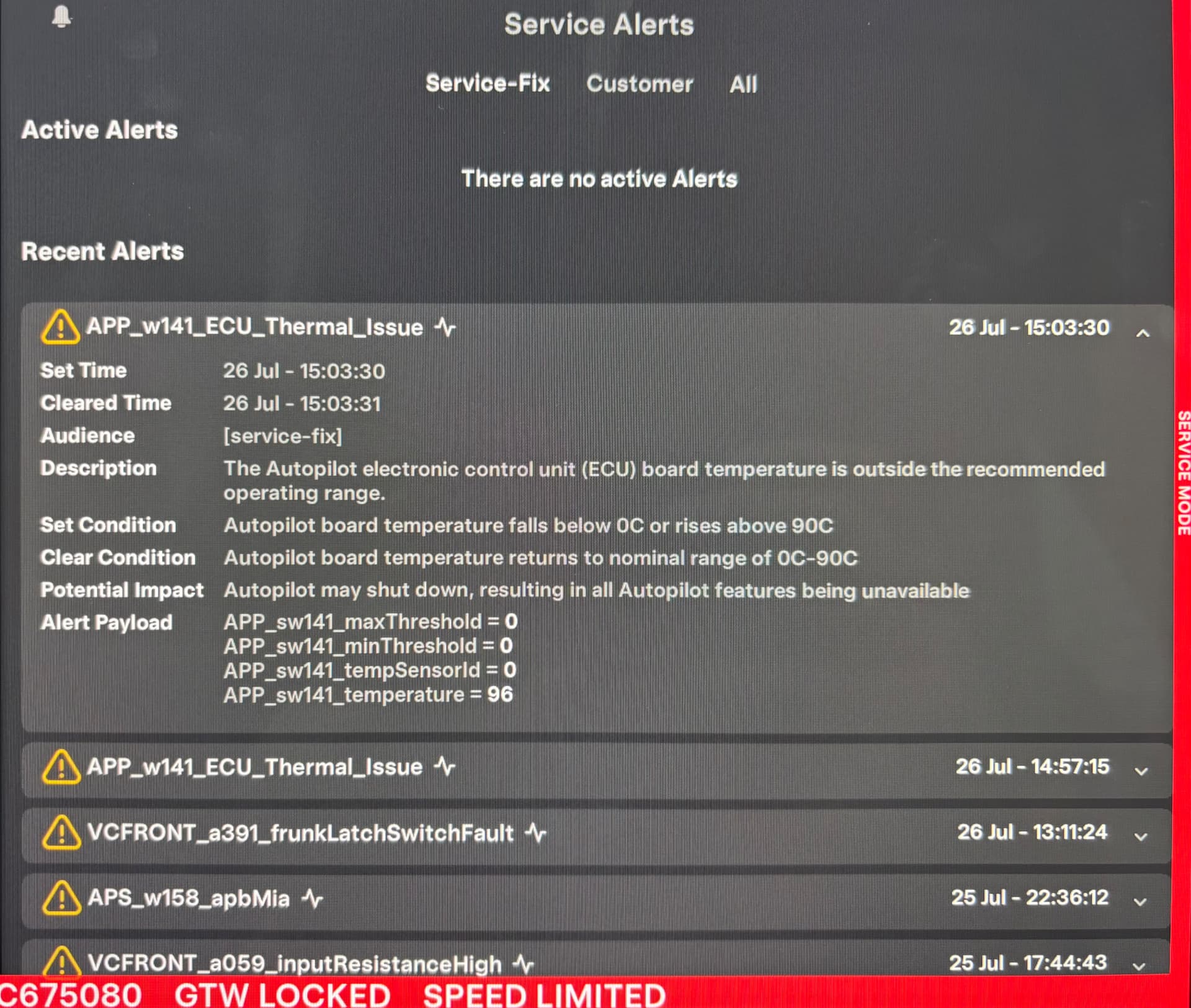

Fehler APP_w141_ECU_Thermal_Issue
Nach fast einer Woche erhielt ich eben einen Anruf vom Remote Service Team. Sie geben nun den Tausch des Bordcomputers frei. Die Schilderung des letzten Ausfalls über mehrere Systeme hinweg, legitimiert nun den folgenden Service.

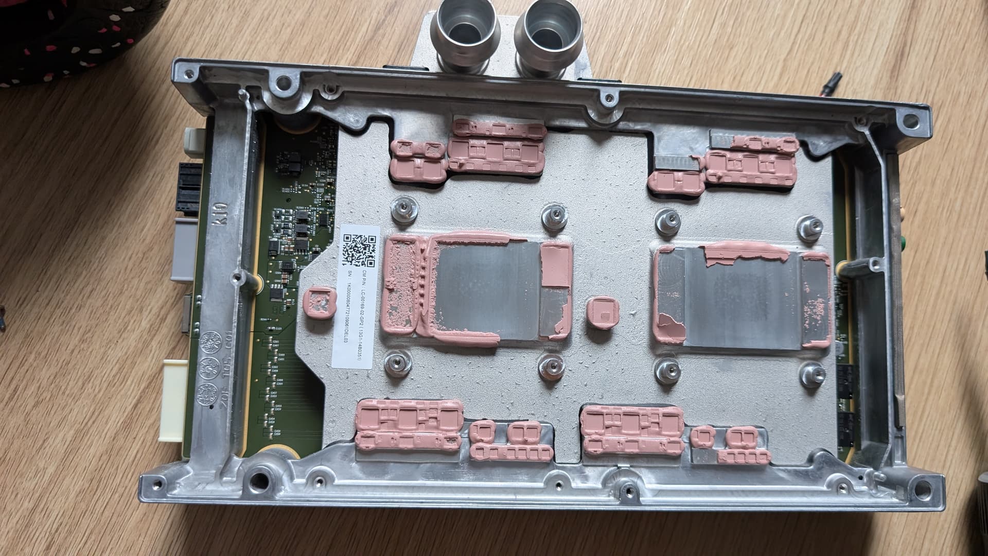

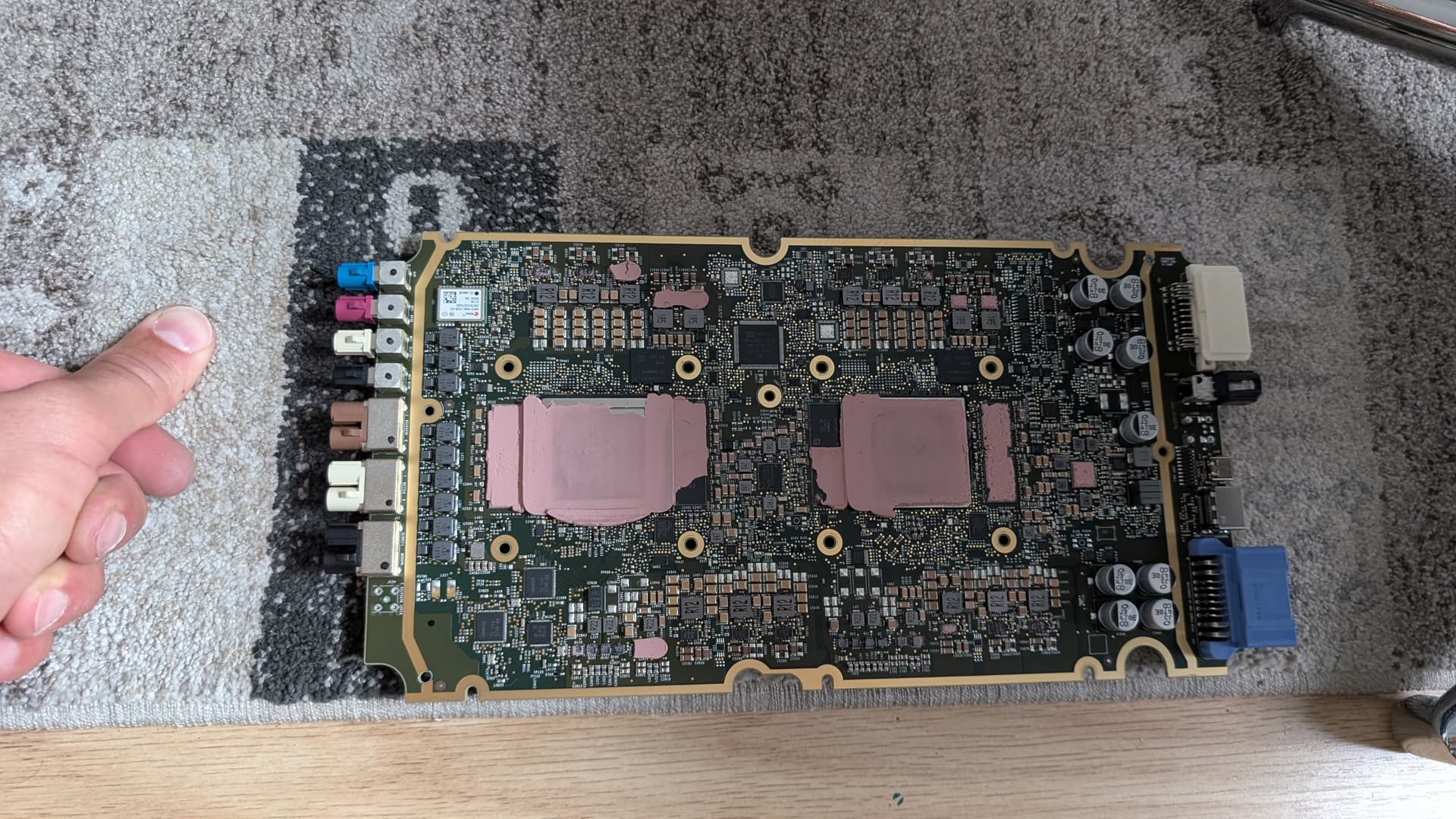

Ich habe folgendes gemacht:
Autocomputer ausgebaut
Kühlplatte mit Druckluft gründlich ausgeblasen
Schlauch konnte ich leider nicht tauschen ( HOSE- CHILLER TO BATTERY- LEFT HAND DRIVE
1705720-00-C )
Grund, ich könnte eine Verbindung unten bei die Akku nicht abziehen und wollte nicht mit Gewalt machen nicht etwas abbricht. Habe ich entscheidet nur zu prüfen und könnte durchfließen die kühlflüssigkeit.
Alte Wärmeleitpaste entfernt (war völlig porös und bröselig)
Ich habe mit einer neue Zahnbürste,Isopropanol und eine Lappe vorsichtig sauber gemacht.
Neue Wärmeleitpaste aufgetragen: Arctic MX-6 (ich habe 10 Stück je 8g nicht die 4g )
Belastbar -50° bis +150° und was ist wichtig! Leitet kein Strom.
Hab vergessen, Bilder von der neuen Pasta zu machen – ich war in Eile und wusste nicht, wie lange ich das bearbeiten kann.
Sorry, Jungs!
Nicht sparen mit der Paste!

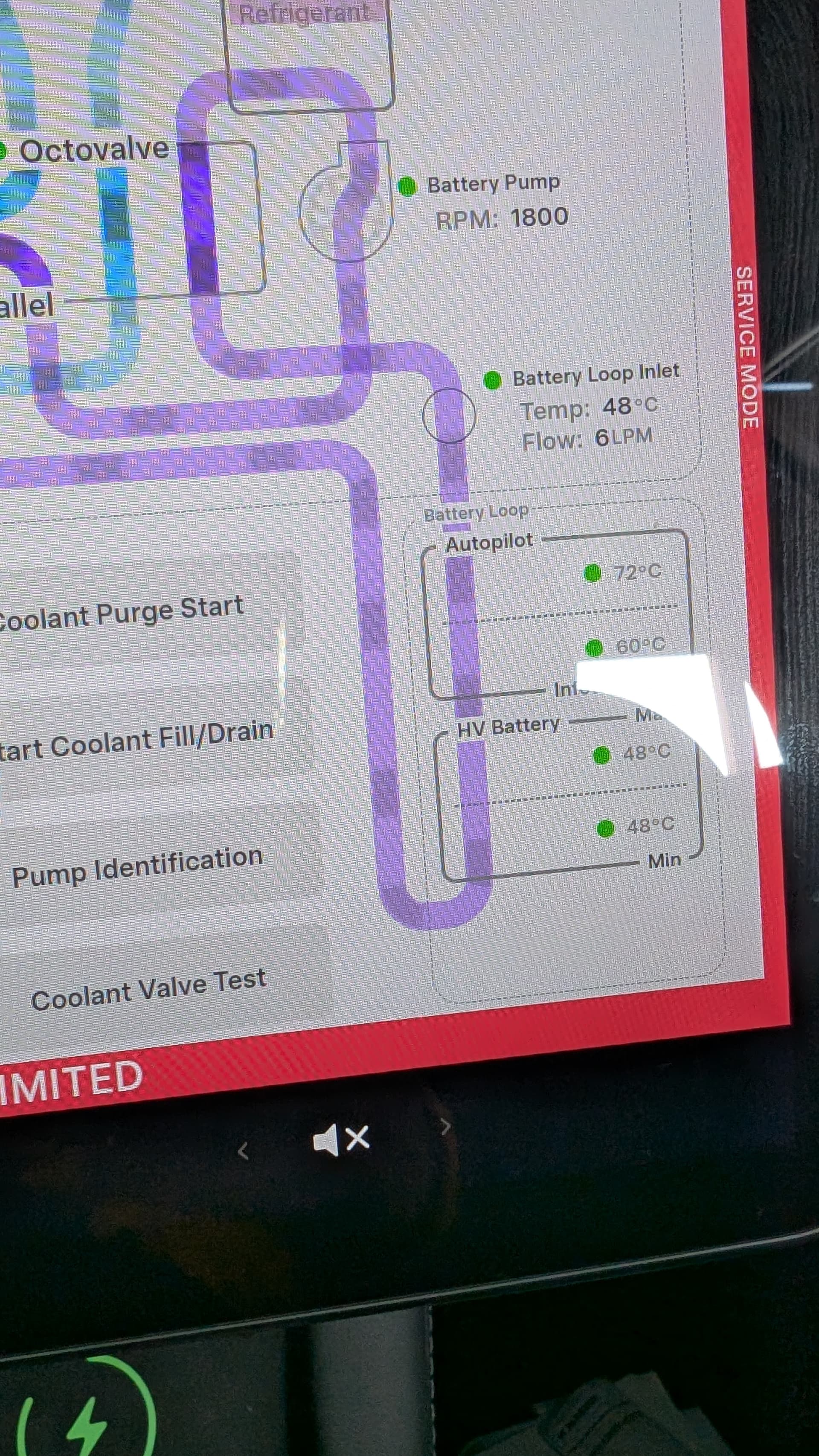

Aktueller Stand (siehe Bilder):
Wassertemperatur Batterie loop liegt jetzt bei 48 °C
Autocomputer geht maximal auf 70 bis 80 °C
Ohne vorkonditionierung autopilot ist 55-65 °C
Keine Überhitzungsprobleme bisher 2 Testfahrt gemacht mit Akku vor Konditionierung kein fehlermeldung ! Mit der alten paste habe ich 95° bis 99° gead Temperatur nach 1-2 Minuten.
Autopilot fährt wie neu und reagiert zügige.
Mein Fazit:
Die Paste hat 60 € gekostet, die Leitung bzw. der Schlauch bei Tesla 51 € - insgesamt also 111 €. Einen ganzen Tag sollte man für den Austausch auf jeden Fall einplanen.( Mit Leitung Leitung tausch und Entlüftung 1,5 Tag würde ich sagen )
(Wie ich gesagt habe, ich habe keine Leitung getauscht)
Ich vermute stark, dass die bröselige, alte Paste die Ursache des Problems war.
Und Tesla hat ein Kompromiss gefunden für die temperaturmanagement bei superchargin und dass geht um minimal 5-10-15 °C Grad und wenn die Zeit die Paste alt wird und die wärmeleitfähigkeit schlechter wird dann kommt dass die Temperatur höher geht und so bekommt wir fehlermeldung.
Ich weiß nicht zufälligst passiert oder geplante Alterung :wink: :money_bag:
Falls jemand ähnliche Symptome feststellt, lohnt sich auf jeden Fall ein Blick darauf - zum Ausprobieren allemal günstiger, als gleich einen neue Autopilot zu kaufen wenn du keine Garantie mehr hast, auf die Auto.

Ich habe die Scan My Tesla-App verwendet, um die Temperaturen zu überwachen. Früher hatte ich oft 45-50 bis 55-60 °C Batterie-Loop-Temperatur, und der Autopilot ist regelmäßig ausgefallen. Autopilot Temperatur 95-99 °C
Nach dem Wechsel der Paste und habe ich auf eine super charger navigiert und die Batterie-Loop-Temperatur jetzt bei 48-50 °C bis auf 58-60 °C. Autopilot Temperatur 70 bis 80 °C
Keine Fehlermeldungen mehr, und der Autopilot funktionierte ganz normal - hat das Auto sauber navigiert und zügig reagiert.
Am Supercharger habe ich mich schnell in den Service Mode eingeloggt - auch dort wurde keine Fehlermeldung angezeigt.

Zu früh gefreut. Extern kommt nicht durch:
Das ist sehr gut Nachricht :+1: danach warst du in service Mode drin hat die Auto die Fehlermeldungen angezeigt? Oder hast du nur einfach auf supercharger navigiert und die AP beobachte?
Im Service Mode sind keine Alarme vorhanden. Das macht die Sache ja so merkwürdig…
mich hat es nun auch erwischt. :frowning:
Was meint ihr? Soll ich ein Ticket aufmachen oder es noch einmal beobachten, bis der Fehler wieder auftritt? (Habe aktuell die 2025.20.8 installiert)

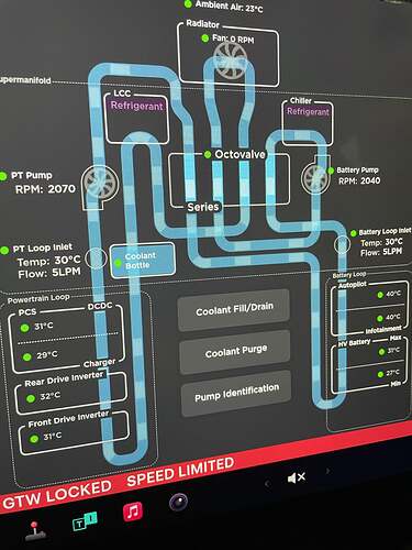

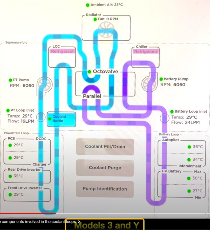

Mich würde auch interessieren, wie Tesla softwareseitig Fehler behebt. Ich vermute, dass der Klimakompressor nicht auf zu hohe Drehzahlen hochdreht, damit sich das Klimagas nicht zu stark aufheizt. Gleichzeitig könnte die Wasserpumpe höher drehen, um die Durchflussmenge zu erhöhen und so für einen besseren, flüssigen Durchfluss im Wärmetauscher (Chiller) und AP zu sorgen.
Wenn ich es richtig rausgefunden habe, steht das Octavalve beim Navigieren zu einem Supercharger im Parallelmodus.
Wie ist die Ladegeschwindigkeit bei dir? Hat geändert mit der neue Software? Langsamer oder Normal?
Das kann sein – möglicherweise wird die Octavalve in eine andere Position geschaltet, wodurch sich die Temperatur im Batteriekreislauf entweder erhöht oder verringert.
Ich denke, im Parallel-Modus dreht der Klimakompressor hoch, wodurch das Gas sehr heiß wird. Im Serienmodus hingegen ist es am kältesten, da der Fahrtwind direkt auf den Radiator wirkt.
