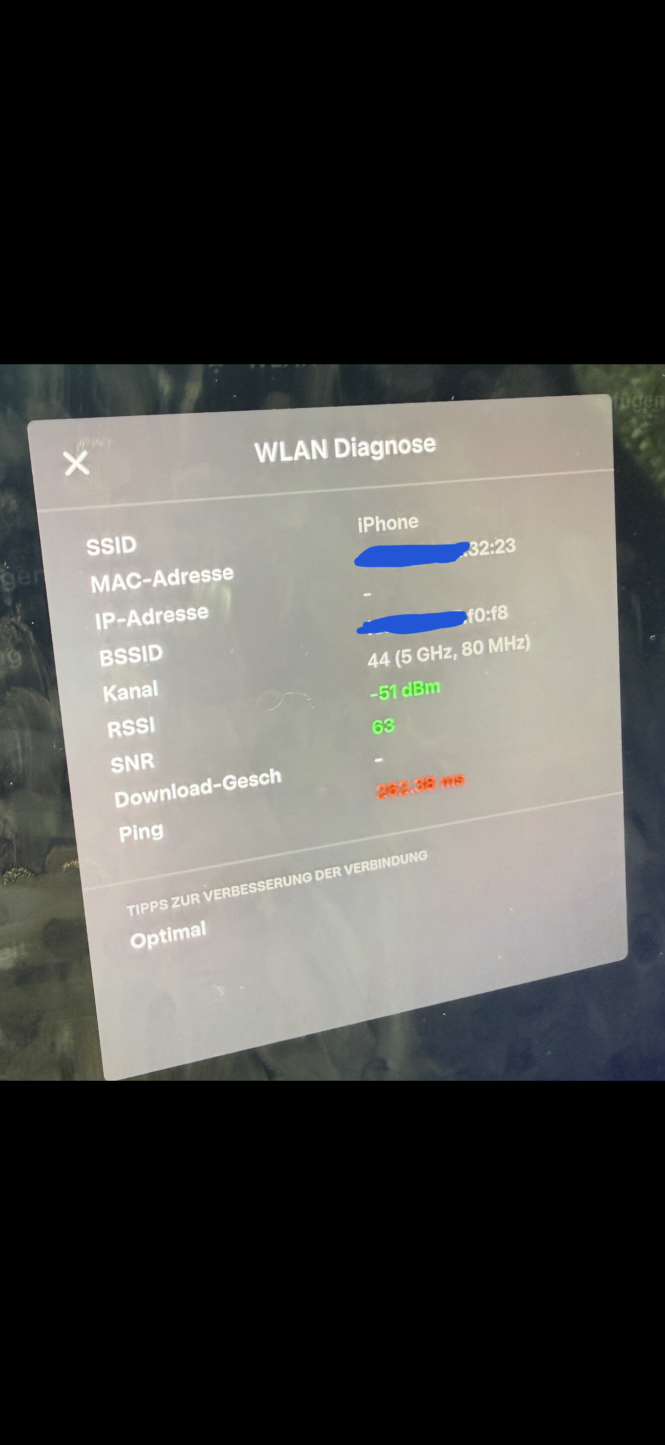

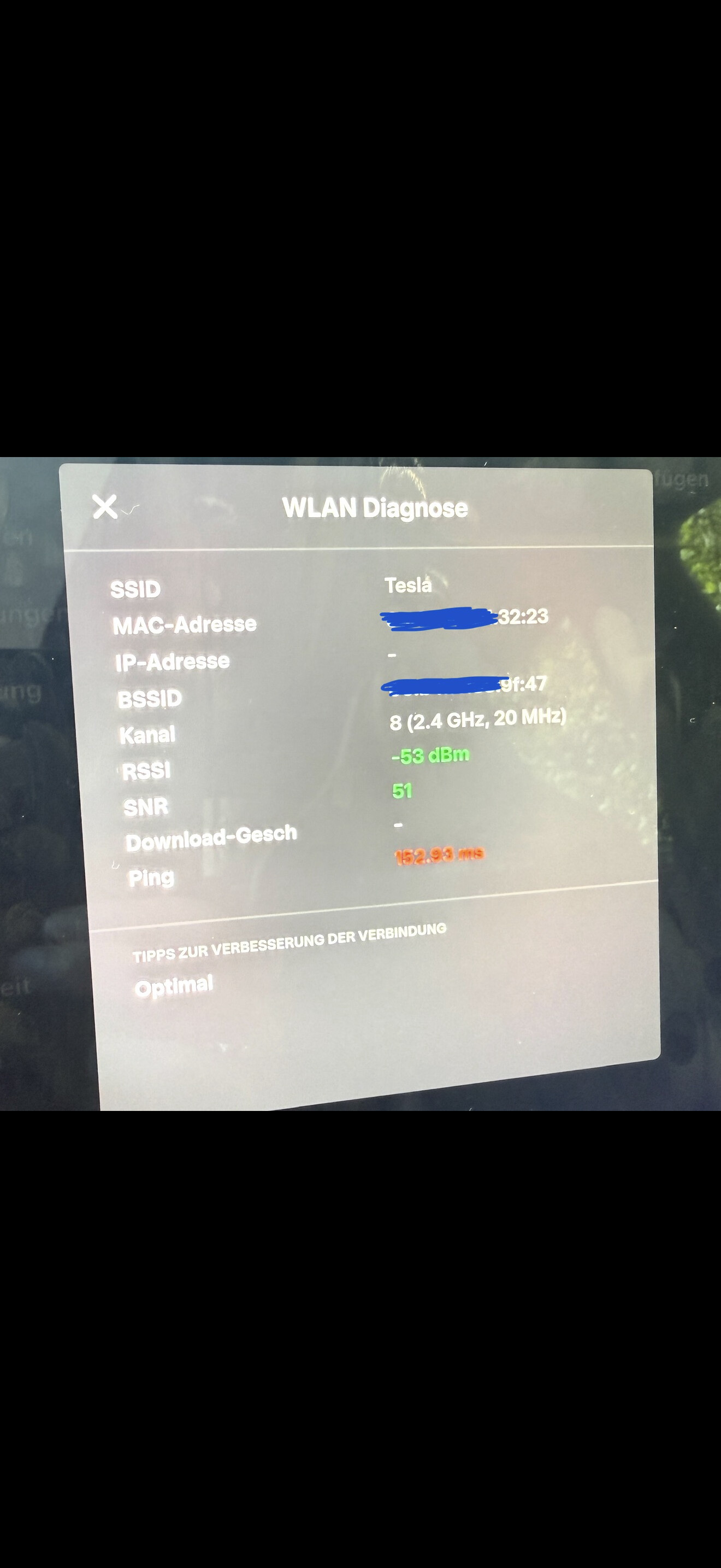

So jetzt kam ich dazu. Hab mal alles so gut wie möglich dokumentiert.
Das Problem besteht weiterhin. Ich kann allerdings nicht sagen ob das nur ein Bug ist oder ob er auch wirklich kein Internet hat, denn die Spotify-Wiedergabe und Karte im Navi lädt trotz des Problems, also im WLAN natürlich. Kann da jemand sicher sagen, ob das Fahrzeug bei vorhandener WLAN-Verbindung ohne Internetzugang trotzdem die SIM-Karte im Fahrzeug als eine Art Fallback verwendet?

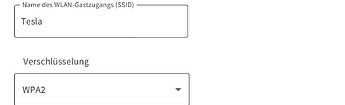

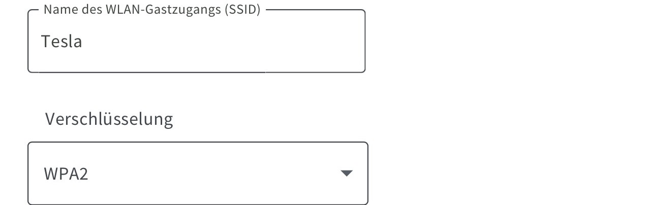

Ich hänge hier mal Screenshots/Bilder an vom aktuellen Stand.
Was ich jetzt letztendlich gemacht habe:
  • Auto mehrmals neu gestartet
  • WLAN + Hotspot neu verbunden nach entfernen der gespeicherten Verbindungen
  • Router neu gestartet

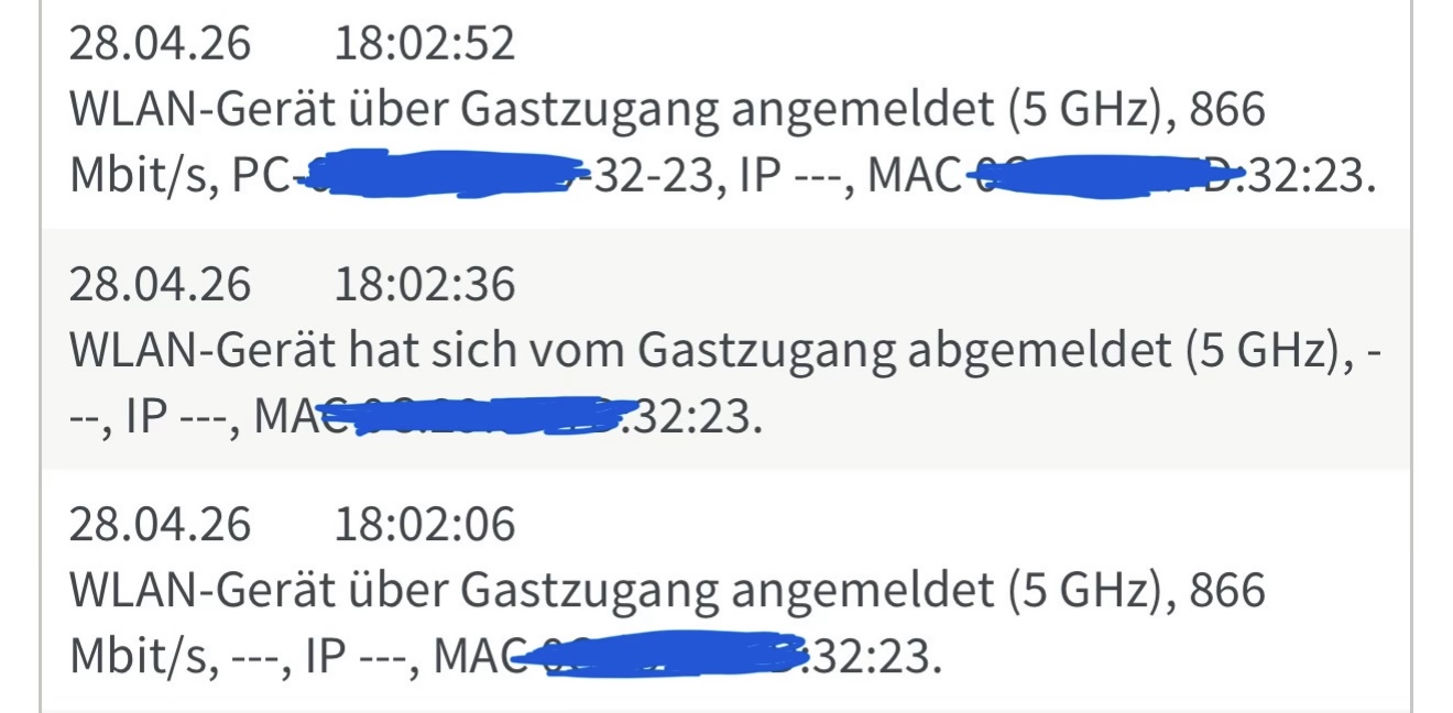

  • andere Geräte getestet und probiert - diese auch in den Logs gegengeprüft ob das bei einem anderen Gerät auch irgendwo erkennbar ist

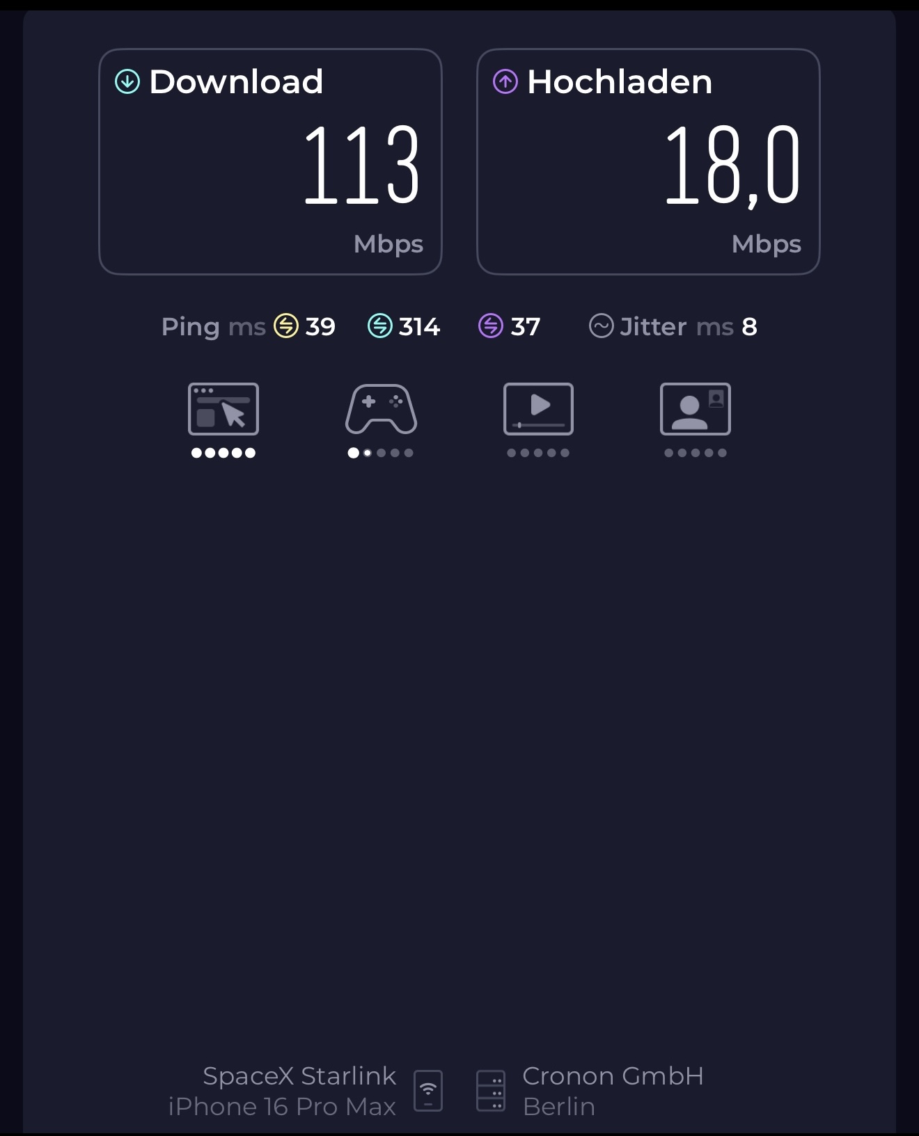

  • Speedtest mit iPhone im Gastnetz, um sicherzustellen, dass Internetzugang funktioniert - dabei neben dem Auto gestanden
Das Auto ist definitiv das einzige WLAN-Gerät, das ohne IP angezeigt wird und keine Upload-Geschwindigkeit im Log eingetragen hat. Download wird komischerweise immer eine gute Bandbreite angezeigt…
Ich werde morgen Abend, falls bis dahin keine wirkliche Lösung aufgekommen ist, ein Ticket erstellen in der App.

Bei mir zeigt es auch keine IP an, aber das Wlan funktioniert trotzdem und im Router hat der Tesla per DHCP auch erfolgreich eine IP geleased
Hast du am iPhone Hotspot ‚Maximise Compatibility‘ probiert? Auf Deutsch heißt es laut Gemini ‚Kompatibilität maximieren‘.
Alternativ: Hast du am Router eine manuelle IP-Zuweisung für die MAC-Adresse des Tesla probiert?
Letzte Option: Über den Service Mode die Fahrzeugsoftware neu installieren lassen?
Bei mir steht auch keine IP. Geht denn das Browsen oder Streaming? Dann klappt alles…

Bei mir ebenfalls nicht. Kann es sein, dass Tesla die verwendete IP unterdrückt u. nur die Mac-Adresse verwendet?
Nein, damit käme er nicht ins Internet.
Ist mir vorher nie aufgefallen, bei mir wird trotz einer aufrechten Hotspot Verbindung, ebenfalls keine IP angezeigt.
Ich denke Tesla zeigt es, wieso auch immer, einfach in der UI nicht an.
Also GPT behauptet es wäre nicht eindeutig feststellbar ob die SIM oder eigenes WLAN verwendet wird und dass dieser von mir vermutete Fallback so softwareseitig vorhanden wäre.
Richtig bestätigen kann ich es jetzt nicht, wäre aber sicher mal interessant, wie das Auto es genau regelt (wenn dem wirklich so wäre), wann es welchen Weg ins Internet wählt.
Persönlich würde ich sagen, dass es nun irgendwie geklappt hat, da ich zumindest in der Mesh-Anzeige der FritzBox nun eine IP und Gerätenamen sehen kann.
Streaming geht und auch App-Zugriff. Es werden aber zu meiner Verwirrung in den Logs der FritzBox widersprüchliche Daten zur Mesh-Übersicht eingetragen. Wird dann wohl an der FritzBox liegen…
Dass im Auto meine oben eingeblendete IP nicht angezeigt wird, finde ich allerdings im Diagnose-Modus ein wenig ungünstig, da das ja den Sinn eines Debugs nicht erfüllt :slightly_smiling_face:
