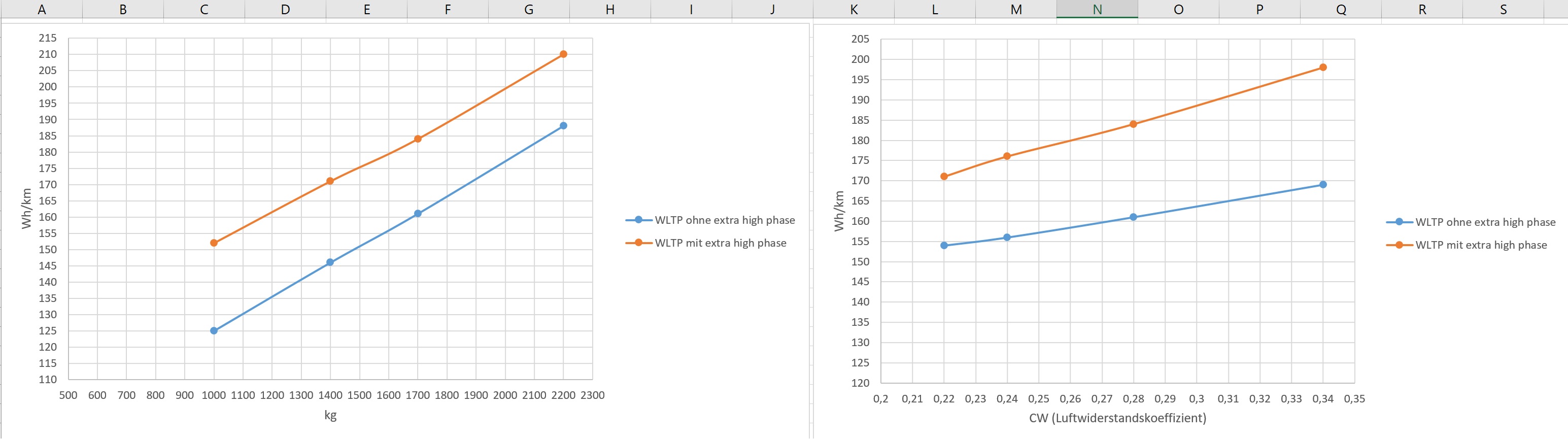

Was ist wichtiger, die Fahrzeugmasse oder doch der Luftwiderstansbeiwert?
Die Stirnfläche ist konstant bei 2,2 m².
Die extra high Phase aus dem WLTP, wer keine Lust zum suchen haben sollte:

Für den WLTP-Zyklus, der zu großen Teilen bei niedrigen Geschwindigkeiten stattfindet, ist das Gewicht sehr wichtig. Wenn man dagegen zügig auf deutschen Autobahnen unterwegs ist, macht der cw-Wert erheblich mehr aus. Ist es das, was Du meinst?
Masse ist nur entscheidend bei Beschleunigung. Die Energie wird teilweise durch Rekuperation wieder zurückgewonnen.
Konstante Geschwindigkeiten auf der Autobahn ist die Masse völlig egal.
Viel Stop and Go im Stadtverkehr ist die Masse ausschlaggebend.
(Siehe Mystbusters, Auto mit Golfballoberfläche)
Nicht nur. Der Rollwiderstand ist bei Stadtgeschwindigkeiten die dominierende Größe für den Verbrauch, und dort geht die Masse linear ein.
Wie bereits von den meisten hier schon beschrieben, die Trägheit und der Rollwiderstandskoeffizient sind die dominierenden Größen bezüglich des WLTP mit einem hohem Anteil an Beschleunigung- und Verzögerungsphasen inkl. Rekuperation und dort geht eben die Masse linear ein, wie man anhand der interpolierten Datenpunkte sehen kann.
