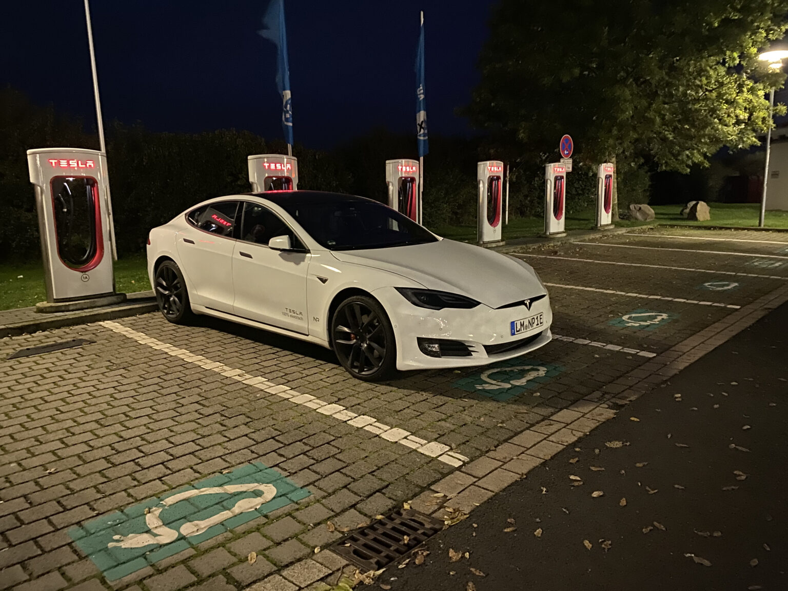

Ich habe den Facelift-Umbau bei meinem Model S selbst durchgeführt, dabei wurden die PDC-Sensoren vom Vor-Facelift übernommen, klappt problemlos. Also im einfachsten Fall die Sensoren tauschen, das dürfte auch die kostengünstigste Lösung sein.
Gruß Peter
wir haben meines Wissens die alten PDC Sensoren behalten und die Xenonscheinwerfer ebenfalls. Es musste nichts umprogrammiert werden.

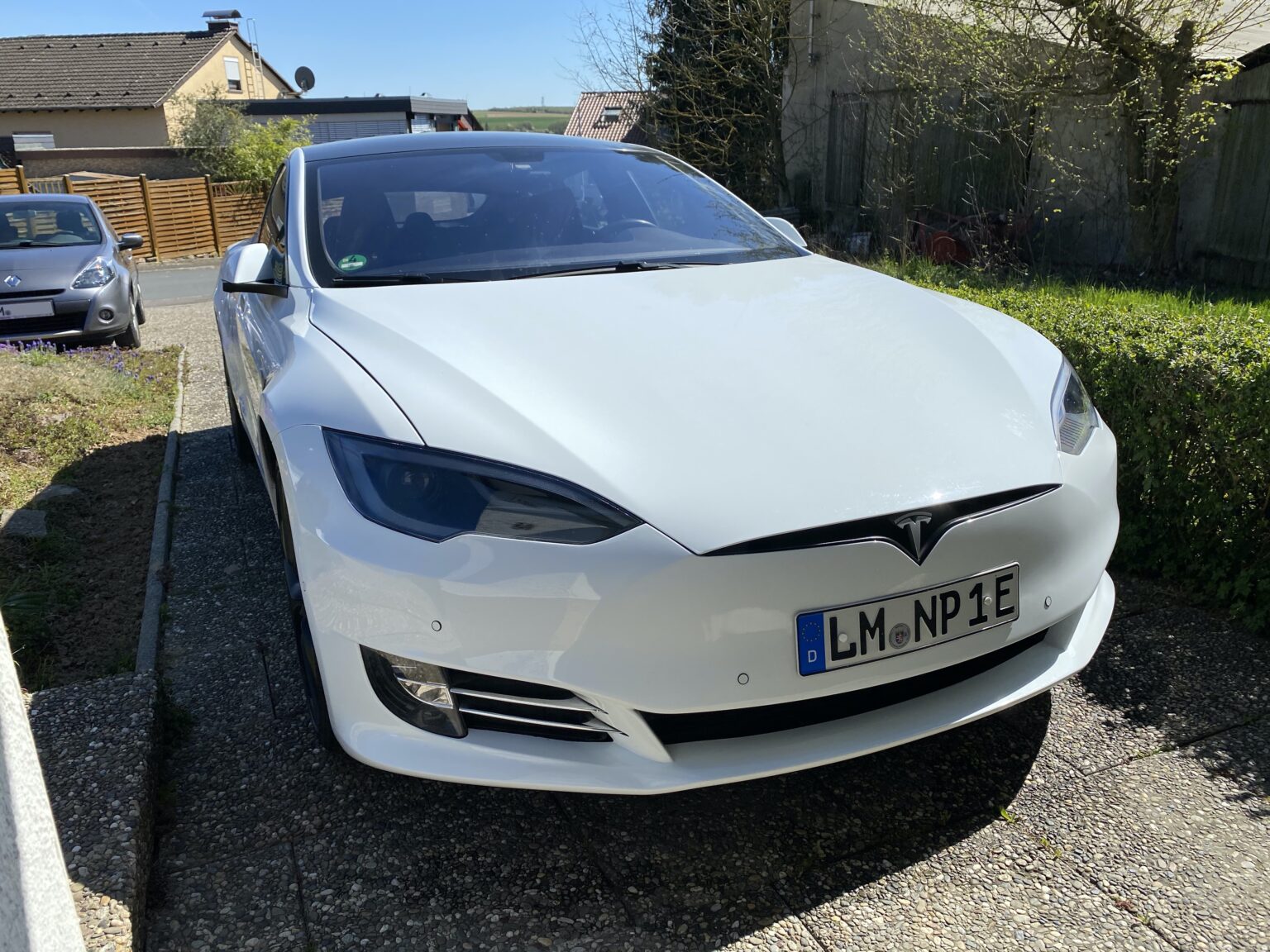

Hi Peter,
könntest Du mir vielleicht ein paar Bilder schicken wie Dein Wagen jetzt aussieht? Bei mir ist die Öffnung vorne größer als die vom tatsächlichen Facelift. Hast Du vielleicht auch die Motorhaube geändert?
Danke Dir.
Dann ist bei dir vermutlich noch die Pre-Facelift-Fronthaube verbaut. Die habe ich bei meinem Model S auch gegen die Facelift-Haube getauscht.

Sieht super aus. Stehen denn die Sensoren ein wenig ab? Meine Frontschürze sieht irgendwie etwas anders aus. Schicke gleich mal Bilder. Wo hast Du denn Deinen Abschlepphaken?
Mein Abschlepphaken liegt im Frunk :wink:
Spaß beiseite - das Model S kann lt. Handbuch mit einem Abschleppgurt, der um die vorderen Achsschenkel gelegt wird, abgeschleppt werden. Habe so einen im Kofferraum.
Die Sensoren passen 1:1, der links vorne steht etwas schräg, da muss ich innen die Halterung mal richtig befestigen.
