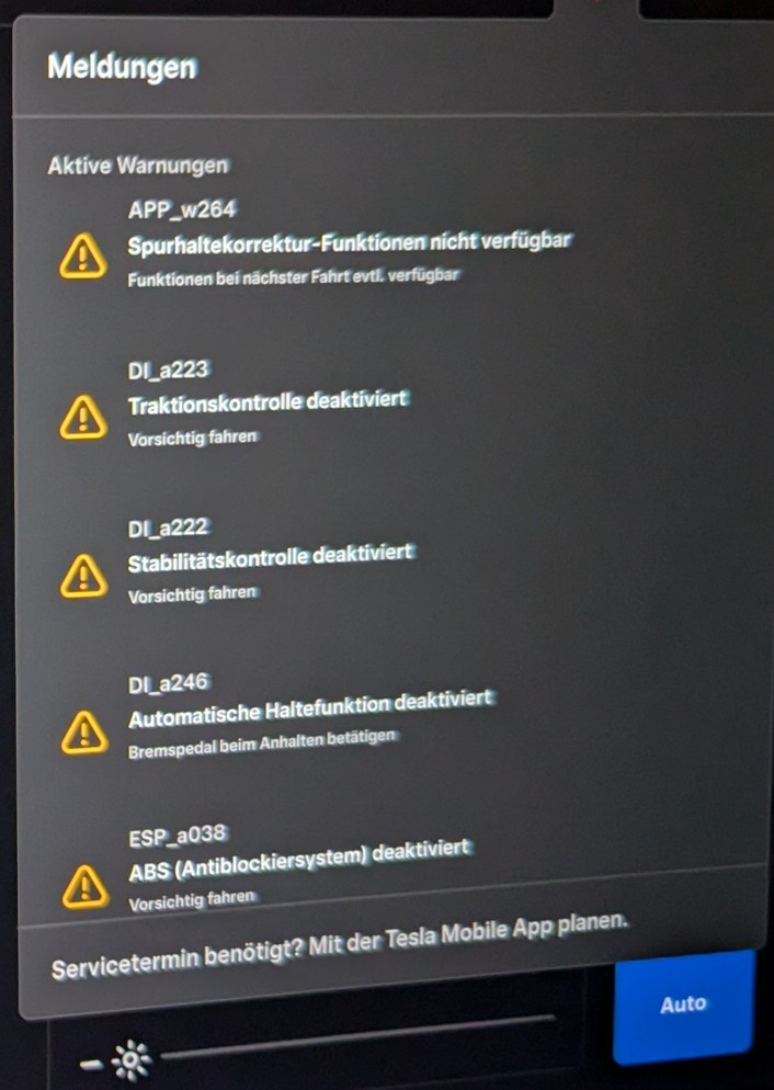

heute hat mein M3p kurz geruckt (vielleicht noch Eis/Schnee im Bereich der Räder) und dann kamen diverse Fehlermeldungen. Nach Neustart und „anrollen“ erscheinen die Meldungen direkt wieder.
Auto ist damit fast nicht mehr fahrbar.
|ESP_a039|ABS (Antiblockiersystem) deaktiviert|
|DI_a223|Traktionskontrolle deaktiviert|
|DI_a039|Regeneratives Bremssystem deaktiviert|
|DI_a222|Stabilitätskontrolle deaktiviert|
|UI_a020|Leistung der Servolenkung reduziert|
|DI_a124|Geschwindigkeitsregler deaktiviert|
|UI_a017|Fehler: Reifendruck-Kontrollsystem|
|APP_w009|Automatische Notbremsung deaktiviert|
Hat hier jemand Erfahrung damit, oder komme ich um einen Werkstattbesuch nicht herum?
Danke.

Könnte es nicht auch irgend einen Sensor oder ein Kabel abgerissen haben? Unter Umständen hat man ja den ganzen Radkasten voll mit Eis, welches dann vom Reifen mitgerissen werden könnte. Wenn daran dann ein Kabel festgefroren wäre…
Das hatte ich auch schon vermutet… Wenn dem so ist, sollte das im SeC ja feststellbar sein.

Zurück aus der Werkstatt. Fehler ist behoben.
Ursache war ein nicht richtig eingerasteter Stecker zum Sensor hinter der Verkleidung des rechten Vorderrades. Als Garantie Leistung war die Reparatur kostenlos.
