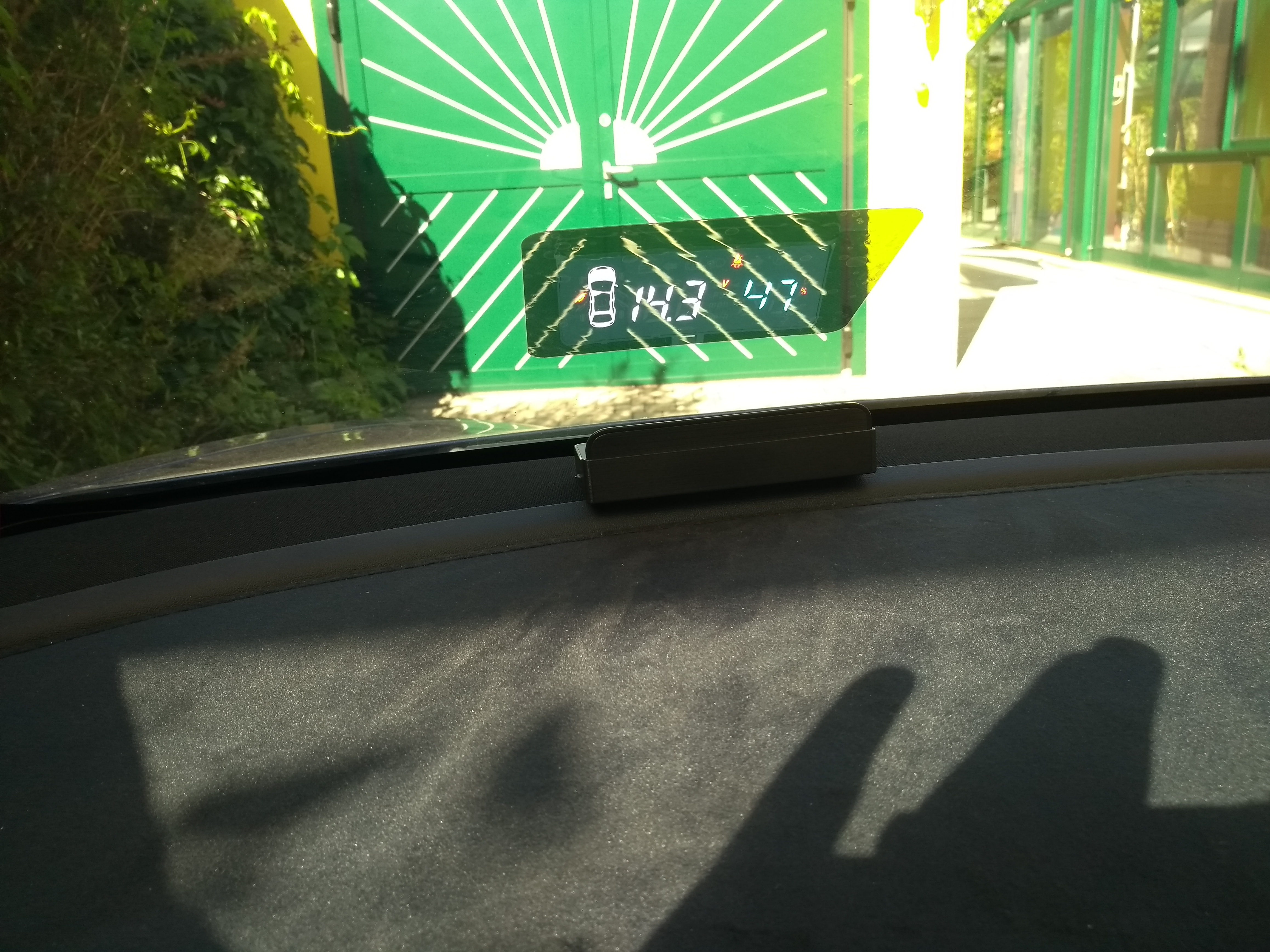

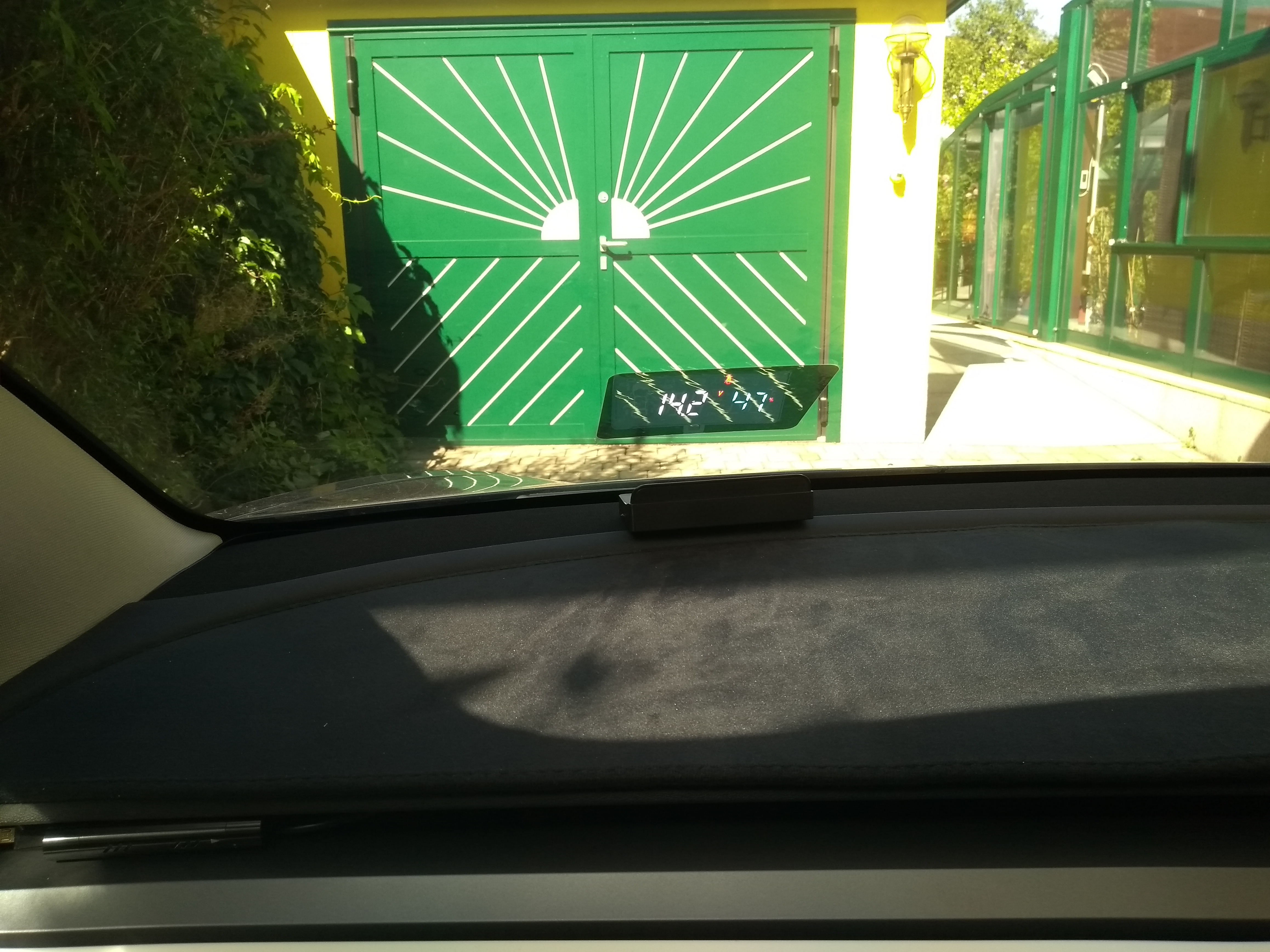

So das Head-Up-Display heute bekommen und schon eingebaut.
Ja, es nutzt den Mittelkonsolen-CAN-Bus mit einem eigenen Stecker, der mit einer Verlängerung (spezielles Steckersystem) bis nach vorne zum Head-Up-Display führt.
Ist nach „Abschalten des Teslas“ und Klacken des Schütz ohne Probleme zu installieren.
Und ja, das Display hat größere Anzeigen und geht direkt auf die Windschutzscheibe.
Und hat natürlich auch alle Probleme die ein HUD, das direkt auf die Windschutzscheibe gerichtet ist.
  1. Man muss es schräg zur Windschutzscheibe aufstellen, da sich genau vor dem Lenkrad natürlich eine Krümmung in der Windschutzscheibe befindet (die einzige nicht gekrümmte Fläche wäre in der Mitte der Windschutzscheibe, aber genau das will man ja beim Tesla vermeiden.
  2. die Leuchtstärke ist bei Sonnenschein zu schwach, deshalb gibt es die beiliegende Reflexionsfolie
  3. und die muss man noch schräger auf die Windschutzscheibe kleben, sonst ist das Bild zu sehr verzerrt
  4. wenn man keine Reflexionsfolie verwendet hat man durch die Sicherheitswindschutzscheibe natürlich ein Doppelbild.
    Ok soweit, anbei die Fotos:

Woher kommt der gelbe Keil am rechten Rand der Reflexionsfolie? Könnte man die Folie passender zuschneiden?
Was ist Deine Einschätzung? Ist das HUD praxistauglich?
Lässt Du es drin?
Der gelbe Keil ist lediglich die optische Verzerrung durch die an dieser Stelle abgerundete Windschutzscheibe (die Folie ist rechteckig mit runden Ecken). Der Hintergrund ist, wie man sieht eine Garageneinfahrt, wobei der Teil der Tür grün ist und die Mauer weiß/gelb. Die Folie dunkelt jedoch den Bereich ab, damit die Displaydigits auch bei Sonnenschein gut zu lesen sind.
Natürlich könnte man die Folie zuschneiden, dann wäre sie in der Praxis aber nicht mehr rechteckig. Der Sichtbereich ergibt sich nur, wenn man so wie der Fahrer die Folie an der schrägen Windschutzscheibe direkt anblickt.
Und ja das HUD ist praxistauglich. Es zeigt alle Informationen (und auch zusätzliche Informationen) deutlicher an, als das HUD, das ich früher angeschlossen hatte:
Geschwindigkeit in km/h (umschaltbar auf Spannungsversorgung des HUD in V), Restreichweite in %, Blinker, jeweils gewählter Scheinwerfer, jeweilige Türe offen, nicht angegurtet, aktiviertes Bremspedal, Haltebremse aktiviert, beim Stand: jeweilige Gangwahl
Und ja, ich werde es drinnen lassen, da es mir mehr Informationen liefert und diese auch deutlicher darstellt.
