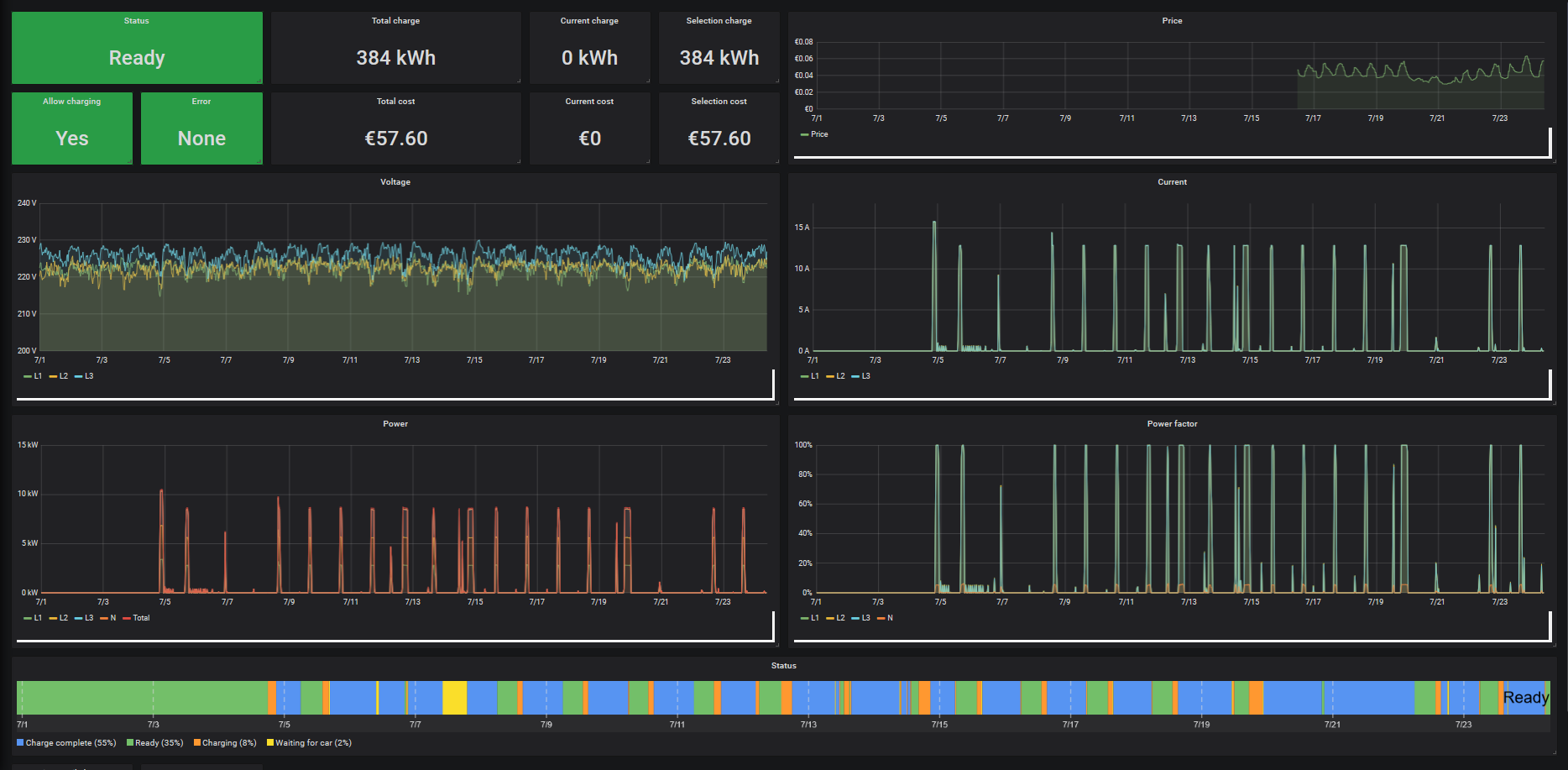

Verwende auch Grafana + InfluxDB + Telegraf in Verbindung mit tesla-apiscraper und dem go-eCharger um meine Daten auszulesen:
