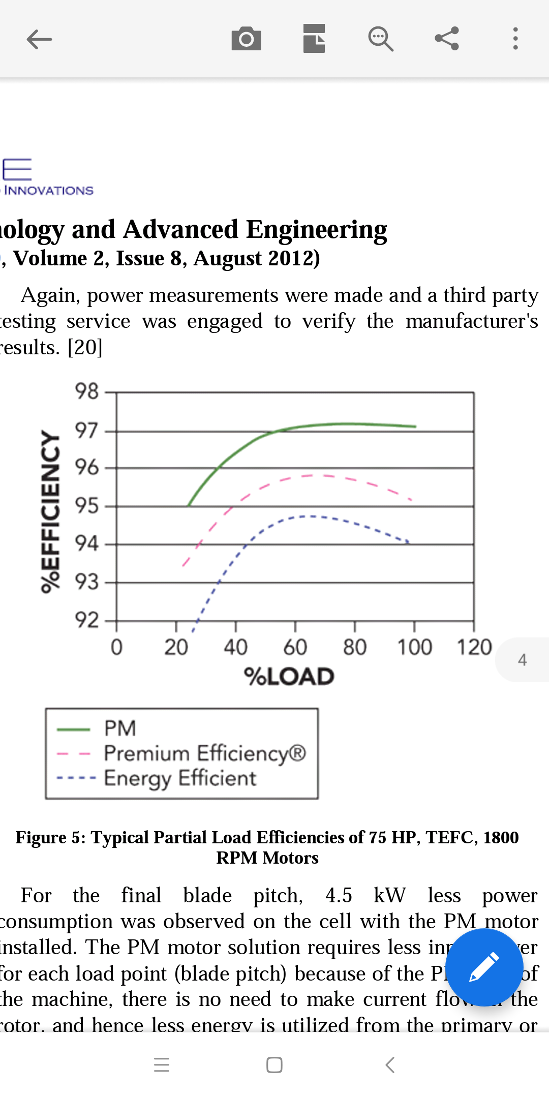

Ich kenne für Motoren in der gleichen Leistungsklasse nur Belastungs-Effizienz Diagramme wo die Effizienz von PM-Motoren immer über der von Asynchronmotor liegt.
Interessant. Bei jeder Drehzahl? Bei jeder Last? Bei Überlast?
Da Du scheinbar vom Fach bist, kannst Du bitte mal entsprechende Diagramme posten? Das ist interessant.

So kleine Maschinen sind mmn nicht repräsentativ.
Schaut man bei größeren ASM (x00kw) nach, gehen die auch bis 97%.
Of the shelf Maschinen sind meist auch von den Drehzahlen her unpassend: 3000upm vs. 15000upm bei Tesla. Das hat sicher Einfluß.
Und ich habe ein Kennfeld einer 80kw/15000rpm asm gesehen, das gegenüber einer IPM Maschine 10% verbrauchsvorteile hätte (im NEDC), weil die Effizienz im Teillastbereich deutlich besser war.

Es sind oben auch Motoren in der Leistungsklasse von MS/MX vertreten.
Hier noch ein Diagramm mit RM, allerdings mit kleinen Motoren:
Dass ein IM im Teillastbereich effizienter ist als ein vergleichbarer PM kann ich mir nicht vorstellen.
Tja, und ich habe leider noch niemals ein Diagramm von nur irgendeinem modernen E-Auto Motor gesehen egal welcher Bauart. Wäre schön wenn du so etwas bringen würdest.
Die Bilder die du dort verlinkt hast sind halt … naja… 3kW, 1500U/min… :unamused:
