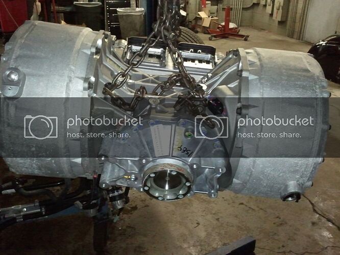

Der Fisker Karma hat zwei Synchronmaschinen, vermutlich um den Drehmoment-Rippel in den Griff zu kriegen.
Quelle: TMC
Nein, das hängt beim Synchronmotor nicht von der Polzahl ab, sondern von Wicklung und Polform.
Auch ein guter dreipoliger Synchronmotor, der mit einem echten Sinus angesteuert wird, hat praktisch keinen Drehmoment-Ripple.
