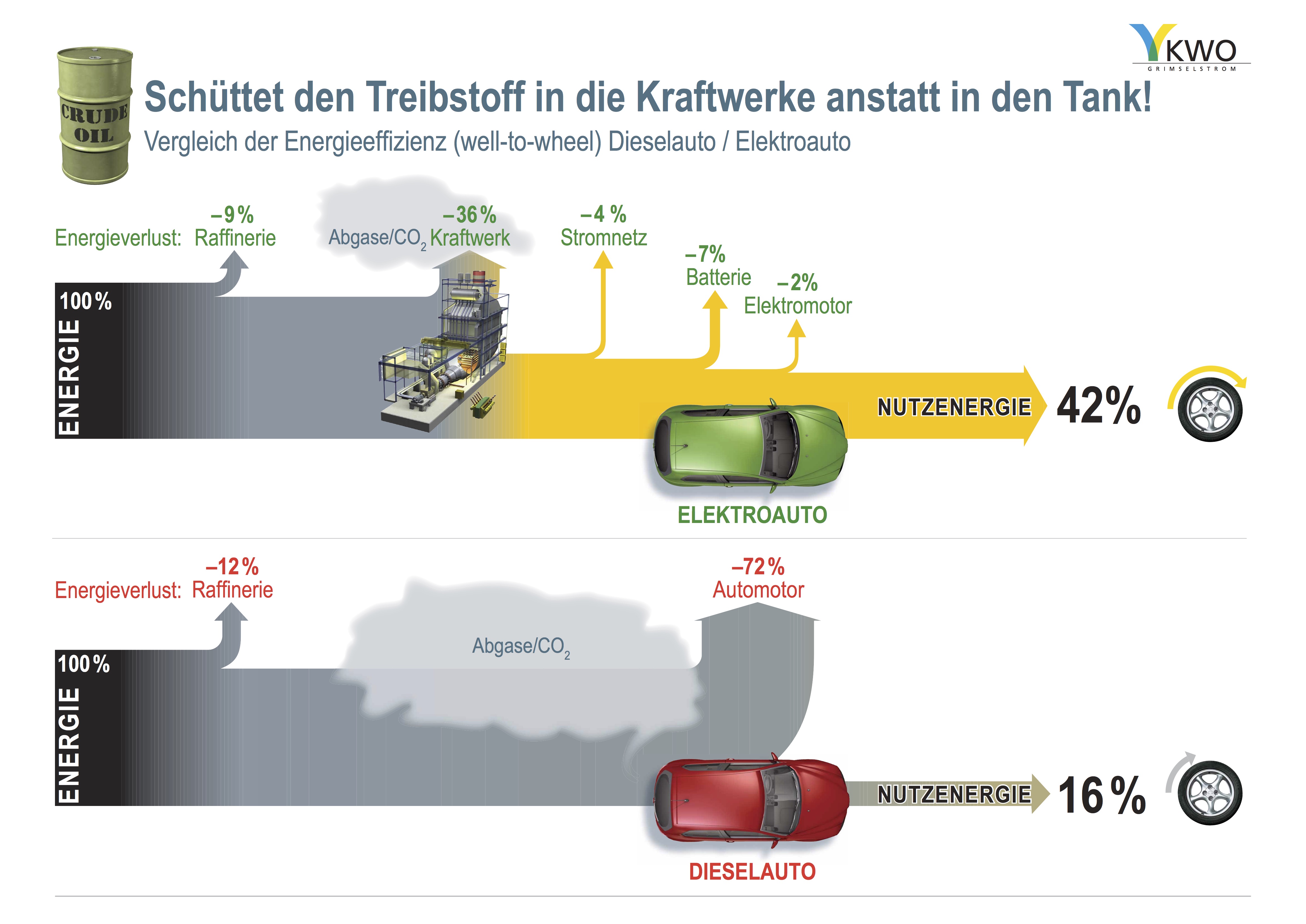

Wie wäre es mit folgendem Argument für einen Diskussionseinstieg?
Wenn man den Dieselkraftstoff statt im Dieselfahrzeug nun im Dieselstromgenerator verbrennt, kann ein EV fast dreimal so weit fahren.
Die fossilen Kraftwerke haben darüber hinaus bessere Filter als Verbrenner.
Mit EE Beimischung wird es noch viel besserer.

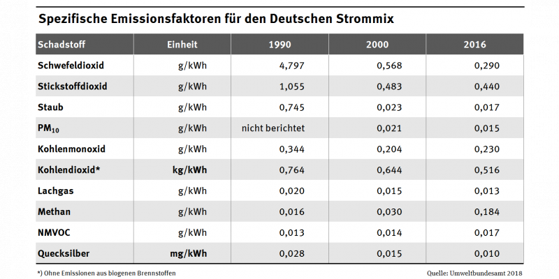

Schön wärs! Ein Kohlekraftwerk emittiert z.B. ca. das Doppelte eines schweren LKW an NOx (pro kWh).
Das Problem mit diesen Kraftwerken ist auch, dass man sie bei Nichtbedarf nicht einfach ausschalten kann.
Auf jeden Fall, allerdings sind der Beimischung (bisher) Grenzen gesetzt. Der Strommix sah 2016 so aus:

Welchen LKW und welches Kraftwerk vergleichst Du da und beziehst Du den Wert auf eingesetzten Energieträger oder auf die genutzte Energie unter Berücksichtigung des Wirkungsgrads?
Dazu kommt, dass NOx in der Atmosphäre recht schnell* abgebaut werden und den Schaden nicht am Emmisionsort sondern am Immisionsort anrichten. Da ist es ein erheblicher Nachteil für Menschen auf der Straße, wenn Emmisionsort und Immisionsort nur wenige Meter auseinander liegen.
Wie bei so vielen Dingen bringt es wenig einfach zwei Zahlen ohne Kontext zu vergleichen.

Ein dt. Braunkohlekraftwerk und ein EURO6 LKW. Beides sind Messwerte bezogen auf ein kWh elektrische bzw. mechanische Arbeit.
Natürlich ist die Emission an einem Ort wegen der Einleitung in die Atmosphäre in grösserer Höhe von Vorteil, es ging nur darum zu zeigen, daß die Filter des Kraftwerks nicht unbedingt besser sind.
