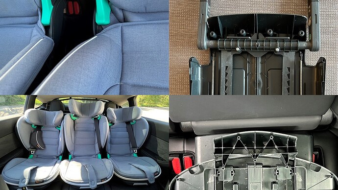

ich fahre seit drei Wochen ein Model Y Standard als einziges Familienauto. Wir haben drei Kids (3,5 und 7 Jahre alt), die alle im Kindersitz auf der Rückbank sitzen. Ich hatte vor dem Kauf des Tesla etwas zu dem Thema recherchiert (unter anderem hier im Forum) und dann einfach, ohne die Lösung im Detail vorher zu kennen, den Wagen bestellt… :crazy_face:
Das größte Problem, drei Kindersitze auf die Rückbank des Model Y zu bekommen, ist der Abstand der Gurtschlösser im Bereich des mittleren Sitzes. Dieser beträgt etwa 25 cm. Der Isofix-Normabstand beträgt 28 cm. Daher wird jeder Kindersitz mit Isofixhalten auf dem mittleren Sitz unweigerlich dazu führen, dass man kaum noch an die Gurtschlösser kommt.
Ich habe 3 iZi Flex FIX i-Size Sitze von Besafe. Diese bieten mir folgende Vorteile:
  1. Man kann den Seitenaufprallschutz am mittleren Sitz sowie an den nach innen gerichteten Seiten der äußeren Sitze abnehmen und erhält so schmalere Sitze ohne Platzeinbuße für die Kids.
  2. Die Sitze laufen hinten recht schmal zu sodaß man die Gurtschlösser recht gut erreichen kann
  3. Im Gegensatz zu Sitzerhöhungen etc kann ich hier die Gurthöhe für jedes Kind richtig einstellen.
Diese drei Sitze passen auf die Rückbank des Model Y nebeneinander. Der Seitenaufprallschutz ist jeweils nur außen montiert (laut Anleitung von Besafe). Klar: Die optionale Fixierung per Isofix ist nicht möglich, da der mittlere Sitz dann nicht mehr passen würde.
Damit nun alle Kids auch an die Gurtschlösser kommen um sich selbst an- und abschnallen zu können habe ich beim mittleren Sitz den Isofix-Haltebügel ausgebaut. Dazu musste ich den Sitz mit vielen Torx-20-Schrauben außeinandernehmen. Wer zwei linke Hände hat sollte sich dabei helfen lassen. Da Isofix bei dem Sitz optional ist und auf dem mittleren Platz sowieso keine Aufnahme dafür vorgesehen ist sehe ich kein Problem.
Wie man auf dem Foto (rechts unten in der Collage) sehen kann, ist der Sitz jetzt schmal genug, damit er zwischen die Gurtschlösser passt. Auf dem Bild oben links: Zusätzlich habe ich noch kleine Holzkeile neben die Gutschlösser gesteckt, um sie im Rahmen ihrer Flexibilität etwa 0,5cm nach aussen zu drücken.
Nach dem Zusammenbau des mittleren Sitzes zeigt sich: Die Gurtschlösser sind jetzt für die Kids erreichbar. Das selber An- und Abschnallen ist den Kids sehr wichtig und für uns Eltern wesentlich unkomplizierter. Daher hat sich für mich der Aufwand gelohnt.

  4. Aufgeklebte Filzstreifen außen an den Kindersitzen, damit nichts scheuert.
Leider konnte ich als Neuling nur ein Bild hochladen. Ich hoffe dem einen oder anderen hilft meine Lösung weiter, eventuell auch bei der Kaufentscheidung. Bin gespannt auf eure Kommentare.

Herzlich willkommen und vielen Dank für den guten, ausführlichen und inspirierenden Bericht. Die von dir gewählten Sitze machen auch irgendwie einen hochwertigeren und variableren Eindruck als die sonst hier aufgrund der Platzproblematik hoch im Kurs stehenden „Walser-Noemi“-Sitze. Muss ich mir direkt notieren - ist schließlich bald Weihnachten :slight_smile:

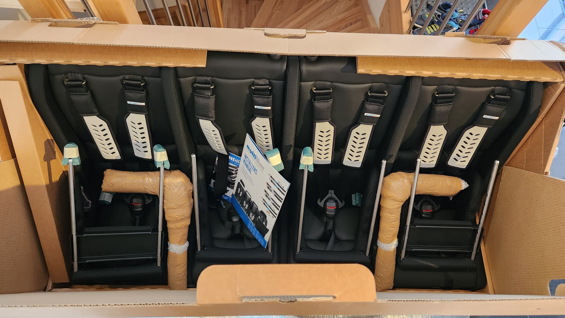

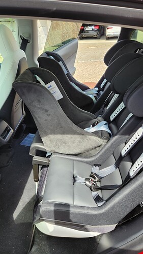

Wir haben 4 Kindersitze im Model Y auf der Rückbank.
Gekauft bei Multimac. Passt perfekt bis ca 12 Jahr alt.
Ich finde da leider nur Bezugsquellen aus UK, hast du evtl. einen Link zu einem deutschem Händler?
Hi, direkt bei Multimac in UK bestellen. Es gibt keine deutschen Händler dafür. Gibts als 3 Sitzer und 4 Sitzer.
Selten bekommt man die Multimac auch gebraucht. Mann kann alle Teile daran als Ersatzteil nachbestellen bei Multimac. Ich habe einen gebrauchten Superclub gekauft und paar Teile ersetzt. So hab ich „nur“ um die 750€ ausgegeben. Hat sich auf jeden Fall gelohnt, jetzt ist das anschnallen keine Qual mehr.
