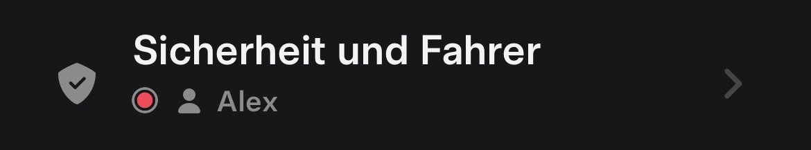

Kann es sein, dass das neueste, sichere “Schlüsselprotokoll” noch nicht installiert ist?
“Ihr Tesla verfügt über mehrere erweiterte Sicherheitsfunktionen, die Sie aktivieren können. Um diese Funktionen zu aktivieren, gehen Sie auf dem Touchscreen Ihres Fahrzeugs zu „Fahrzeug“ > „Sicherheit“.”
Bei mir wird da nichts angezeigt, obwohl ich eine Mitteilung bekommen habe.
Ausser Reichweite kann es tatsächlich nicht sein, bei mir verschwindet einfach nur das Bluetoothsymbol wenn ich ausser Reichweite bin.
Ich habe da auch nie etwas gemacht und habe trotzdem kein Ausrufungszeichen.

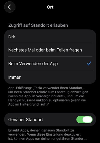

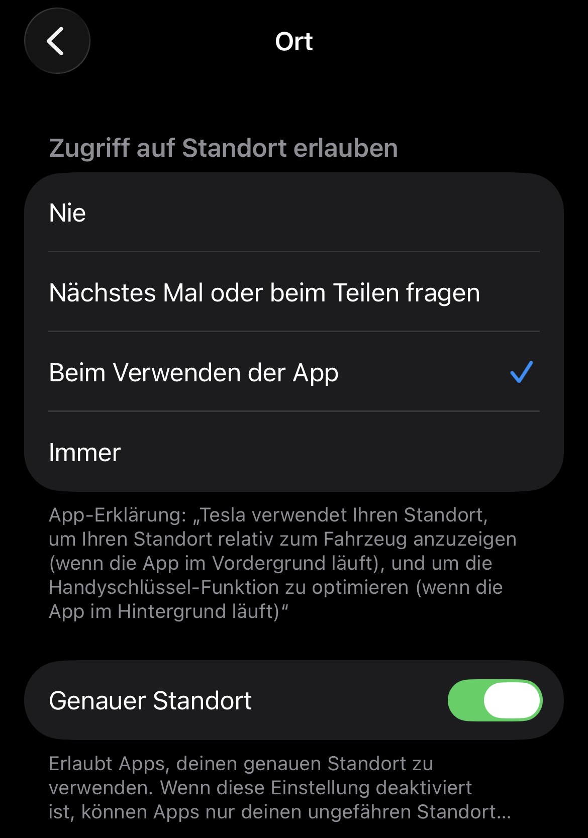

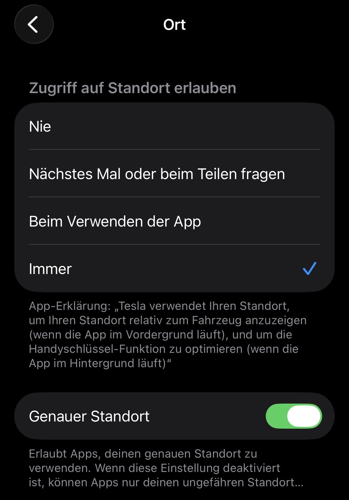

Ich hatte im iPhone bei der Tesla App Genauer Standort und Ort = immer eingegeben. Seither kein Rufzeichen mehr.
Das ist es!
Standort eingeschränkt:
Standort „Immer“:

Das war bei mir ebenfalls die Ursache. Standort-Zugriff auf „Immer“ und das Warn-Icon ist weg.
