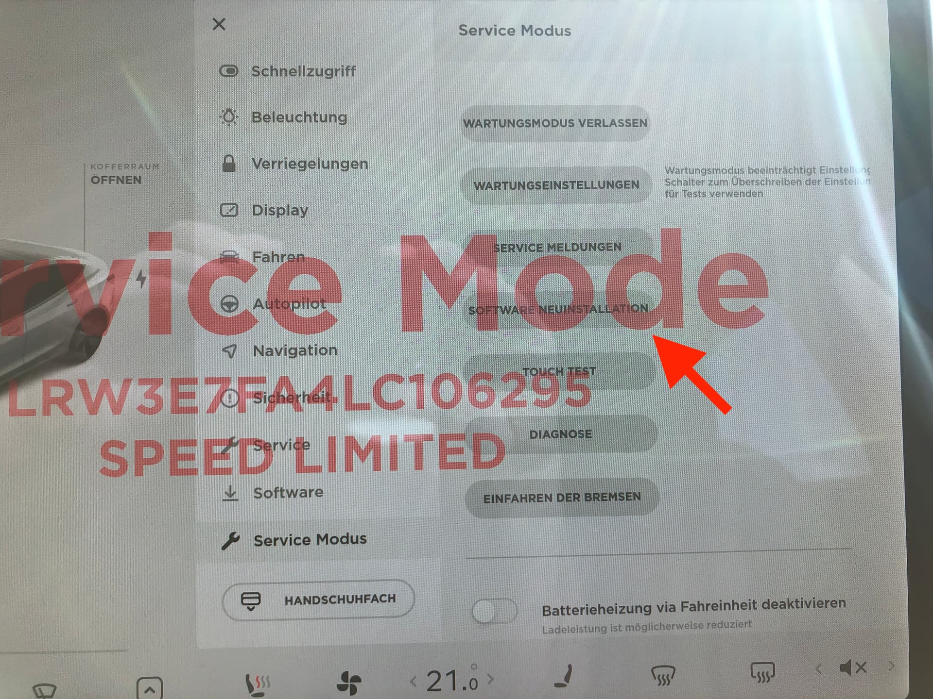

Wie soll der Menüpunkt unter Service heißen?
Software Neuinstallation (vgl. Pfeil):
Bei mir lief es ohne Probleme durch.

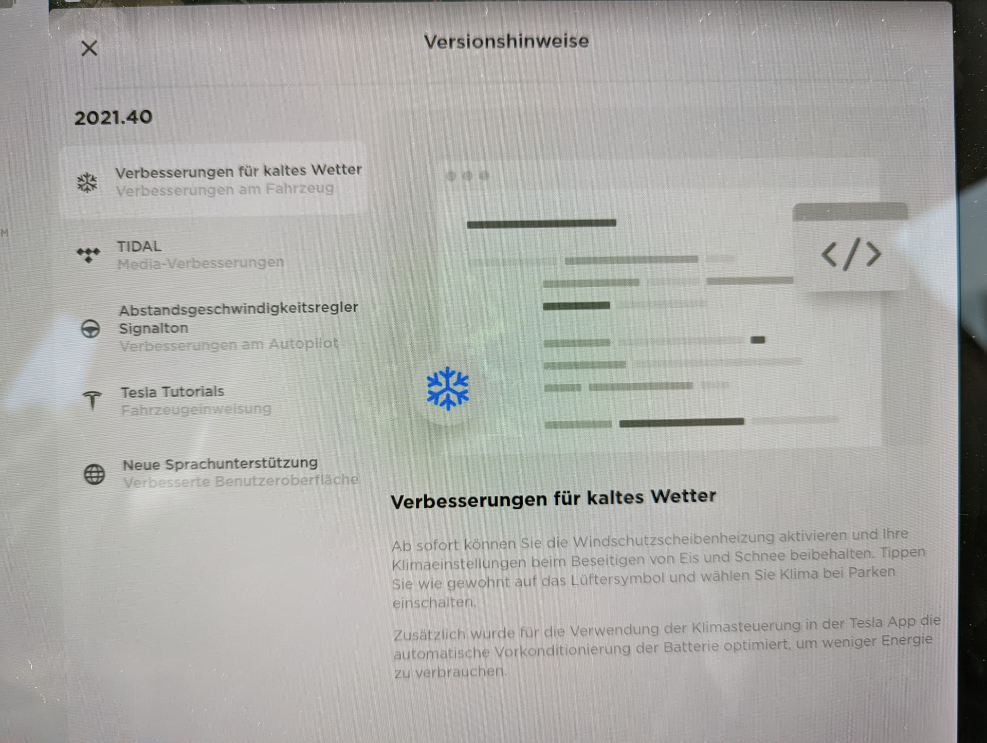

Hier die release notes
Vielleicht eine ganz doofe Frage, aber den Menüpunkt Service Mode habe ich gar nicht?
Unter „software“ lange auf „Model 3“ klicken, dann kommt ein Menüpunkt und dann dort „service“ Eintrag
Ditto!
Gestern 2021.36.5.5, heute 36.5.6 und danach 40.
… bei mir ist es ähnlich. Die 2021.40 scheint installiert worden zu sein, es wird aber weiterhin der angeblich noch stattfindende Download mit 50% Fortschritt angezeigt.
Da wird nach dem Servicecode gefragt ?
Was wird da eingegeben…
„service“ (ohne Anführungsstriche).
Disclaimer: Das Servicemenü ist erstmal nicht für den Normalkunden gedacht. Bitte geht da extrem umsichtig drin vor und bleibt nicht länger da drin als notwendig.
Wer sich nicht mit Diagnose oder Servicemenüs auskennt sollte da mit Fingerspitzengefühl drin wursteln. Denn in solchen Menüs sind schonmal Sicherheitsüberprüfungen oder mechanismen deaktiviert und können manchmal zu einem Komplettausfall führen.
Wenn ihr also da drin seit, macht nur das was ihr vor habt und nur nach Anleitung von erfahrenen Forenteilnehmern.
Danke SW Update neu angestossen
