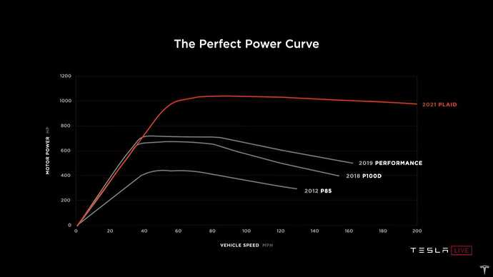

beim ps gleich Porsche Taycan ist der Durchzug besser gegeben, Da kriegen die Motoren anscheinend die Leistung vom Akku durchgehend. Und auch der Plaid hat ja keinen Leistungsabfall mehr. Denke das es früher oder später auch beim Model 3 Performance angepasst wird

Beim plaid, ich verstehe es nicht ganz, hier kann gerne jemand erläutern, ist der rotor mit carbon umwickelt, der vorteil ist das sich der rotor nicht mit der zunehmend fliegkraft, wenn die drehzahl steigt, im gleichen maß ausweitet. Mit höherer drehzahl spielt das ausweiten und somit auch eine mögliche unwucht ein rolle. Diese wird mit der Ummantelung im griff gehalten. Das erlaubt die viel höhere höchgeschwindigkeit als zuvor. Wieso genau die beschleunigung 100-200 so viel krasser ist wegen dieser motor technick verstehe ich nicht ganz. Sie konnten die Leistungkurve konstant halten und nicht ab ca 90kmh abfallen.

Durch den Carbon-Rotor kann der Spalt zwischen Rotor und Stator reduziert werden. Dadurch sinkt der magnetische Widerstand und mit steigender Drehzahl wird eine geringere Gegenspannung induziert. Somit ist die Leistungskurve extrem flach nachdem die maximale Leistung erreicht ist. Wirklich Alien-Tech.

Ausserdem hat das M3P keine 510 PS bei über 100km/h mehr. Nichtmal 400PS bei 200km/h.

Die höhere Beschleunigung wird daher kommen, dass das Plaid jetzt halt 3 Motoren hat statt 2. 50% mehr Leistung. plus die 20kW mehr ggü dem aktuellen Model-3-Heckmotor, auch mal 3.

Das löst Tesla anders, nämlich indem sie bei höheren Drehzahlen das Rotorfeld (der Permanentmagneten) mit dem Statorfeld unterdrücken (die beiden sich ausgleichen lassen) und den Motor in dem Bereich komplett als Reluktanzmotor arbeiten lassen. Das geht, weil die Position zwischen den Feldern in den beiden Fällen verschoben ist.
Das macht das Model 3 allerdings auch schon. Also der Heckmotor.
Setzt übrigens nicht nur Tesla so ein. Hat Toyota schon lange vorher bei Hybriden getan und BMW beim i3. Tesla hat ja anfangs rein mit Asynchronmotoren gearbeitet
