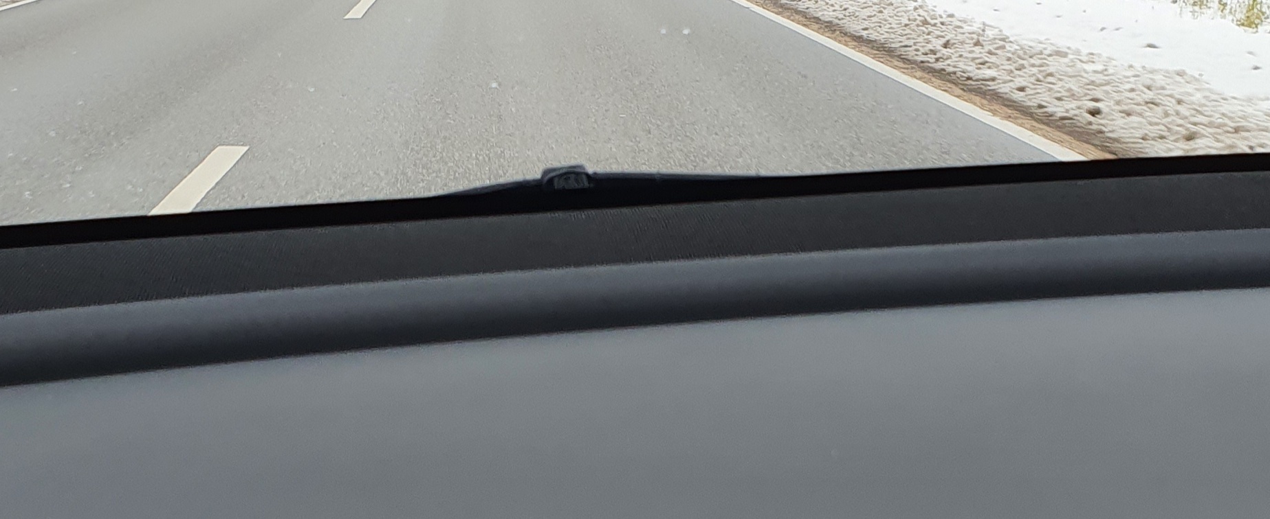

Wurden die Spritzwasserdüsen geändert beim Q4 2021 ?
Der Scheibenwischer Fahrerseite hat bereits in Q3 eine zusätzliche Spritzdüse erhalten, die direkt in den Sichtbereich des Fahrers sprüht.
Ok danke dir für die schnelle Antwort :slight_smile:
Und das ich den Scheibenwischer jetzt sehe ist wohl gewollt?
Die Wischer sollten idle eigentlich in eine nicht sichtbare „Rest Position“ hinter die Frunkhaube fahren. Du kannst sie im Service Menü aus dieser Position heraus fahren, wenn ich mich recht entsinne, aber dauerhaft sichtbar klingt nicht normal.
Edit nach Sichtung Foto. Könnte doch passen. Müsste ich selbst morgen noch Mal schauen.
Seit die neue Düse da verbaut ist und der Arm des Wischers hierfür geändert wurde, lässt sich das nicht mehr vermeiden. Ich hatte meinen M3P Q3 21 auch mal im Service um die Wischerarme in der Ruheposition korrigieren zu lassen. Sehen kann man den Hubbel aber trotzdem.
Ist so seit Q4 2021 … hatte mich auch gewundert…. Aber der Ranger aus meiner Nachbarschaft hat es mir bestätigt :smiley:
