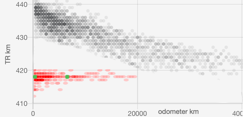

Ich habe mal auf teslalogger.de versucht die Daten für die Degradation des CATL-Akkus zwischen M3 und MY zu vergleichen. Ich war verwundert, dass mein MY SR nach bald 7000km immer noch die 418km Reichweite bei 100% anzeigt.
Hier der Vergleich von mir zusammengebastelt:
In grau M3 60kWh / In rot MY SR / grüne Punkte mein MY SR
@eivissa Ist irgendwie doch ein anderes Verhalten. Oder hat Tesla beim MY von Anfang an tief gestapelt und es bleibt länger bei höheren Werten? In Australien zeigen die MY SR ja um die 435km bei 100% SoC an.
Es ist ja beim WLTP tiefgestapelt. Das Auto zeigt aber EPA an. Deshalb etwas komisch dass die sich nicht gleich verhalten.
So auf Anhieb, kann ich mir das auch nicht erklären. Mir wäre beim MY RWD mit CATL 6L kein Degradation Treshold bekannt, worunter erst Rated Range abgebaut wird.
Hast du dazu eine Quelle? Das wäre sehr untypisch bei identischem Akku und gleicher EPA-basierten Konstante. Die Fahrzeuge für Australien kommen ja, genau so wie bei uns, aus Shanghai.
(nur das die Kollegen dort noch mit Ultraschalltechnologie einparken dürfen :wink: )

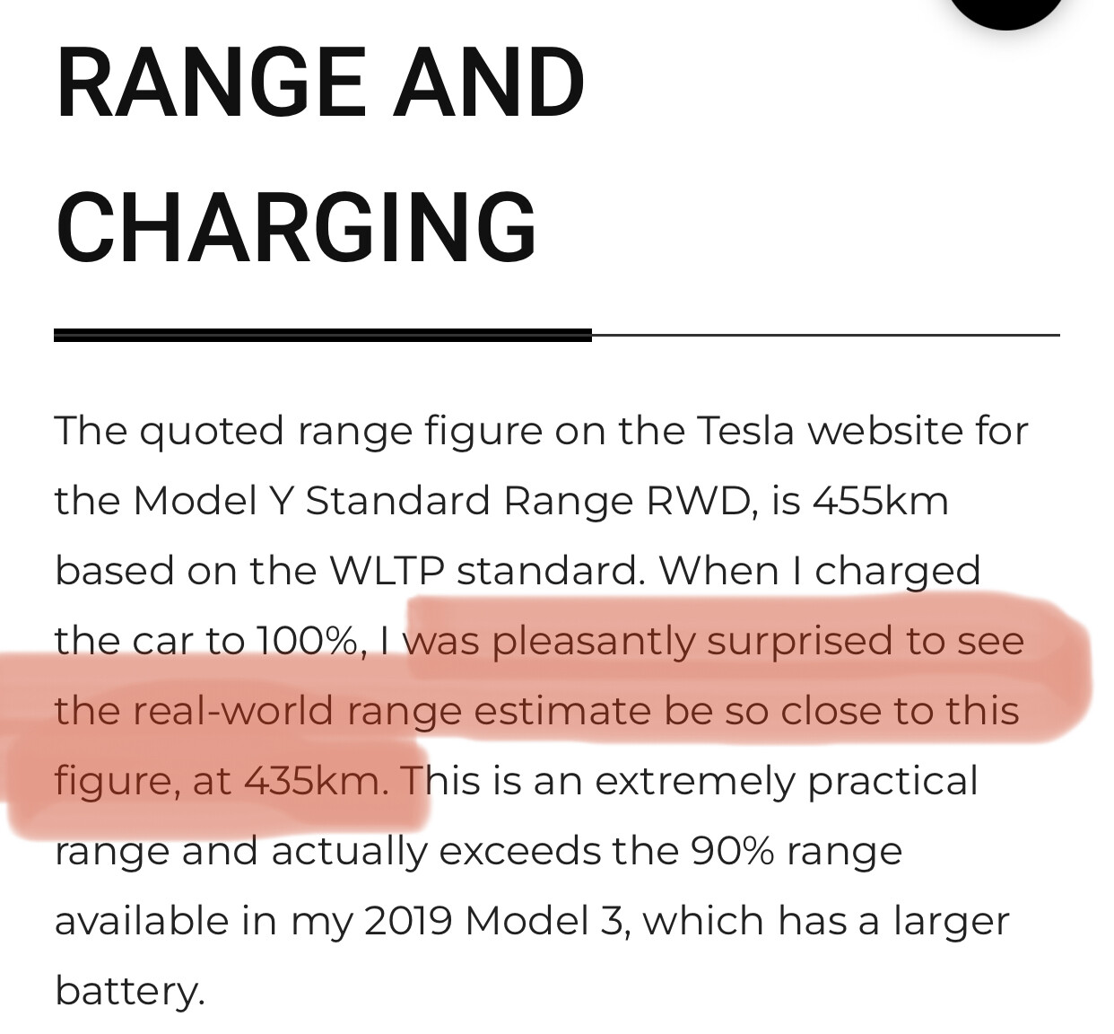

Hier noch ein schriftlich dokumentierter Wert:
In dem Link funktioniert bei mir kein einziges Bild in der Vollansicht. Nur die Thumbnails.
Im Text (elend lang leider) steht es geschrieben:
Sagt er damit nicht einfach nur, dass er mit seinem Verbrauch 435km weit gekommen wäre und das so nah an der WLTP Angabe liegt? Ich glaube die Aussage bezieht sich nicht auf die Rated Range Indication.

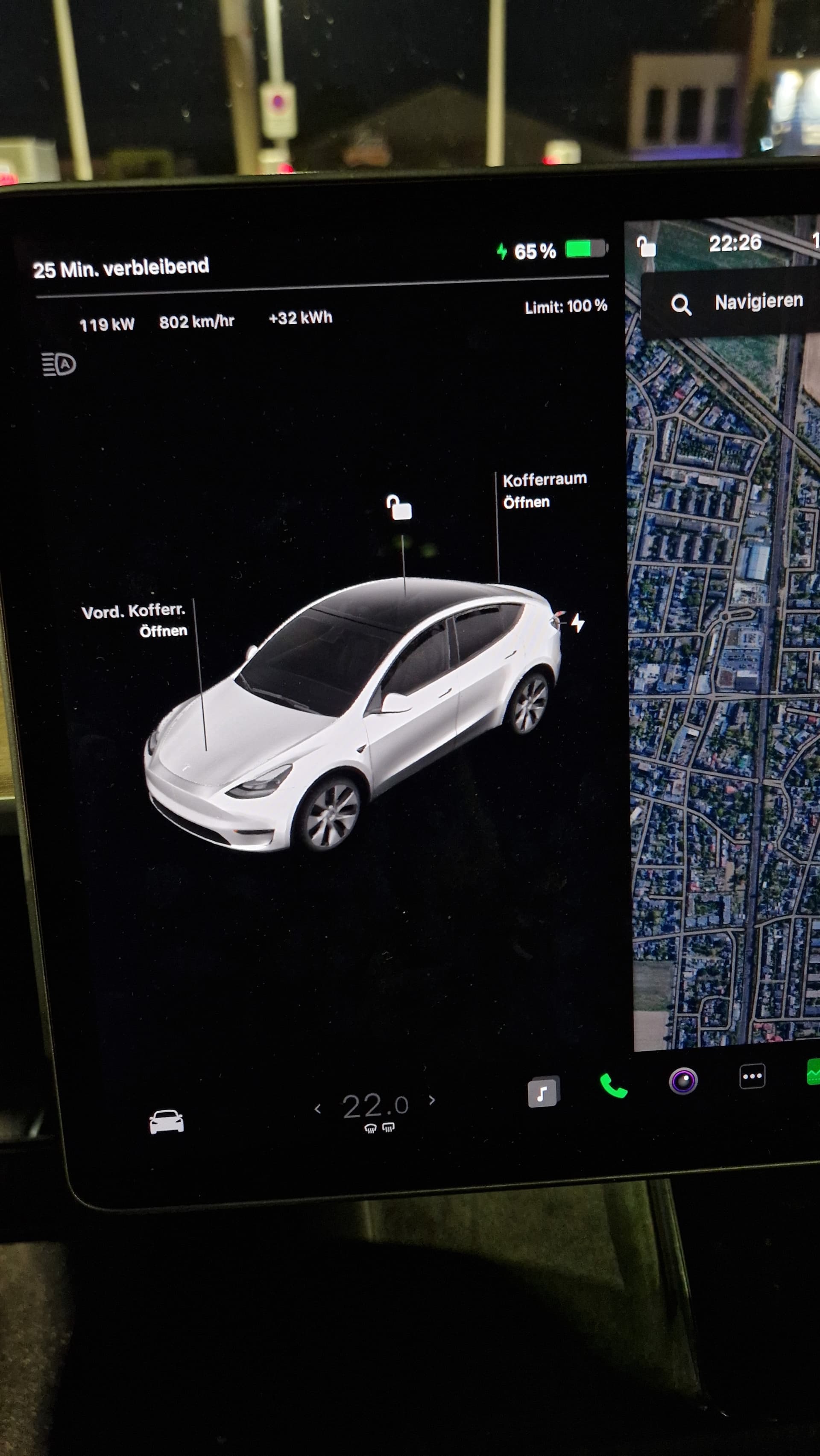

Das deutsche Model Y SR ist ja ein richtiges „Ladewunder“. Der lädt ja am Ende schneller als ein Model Y LR (zwar öfters, aber sehr ähnlich schnell).
Wo hast du die Daten her?
Von einem User hier im Forum, der sein MY mit BYD Akku in den letzten Tagen abgeholt hat. Finde die bisher bekannten Werte auch sehr gut.
sogar WEIT mehr!
(anderer nutzer aus dem forum)

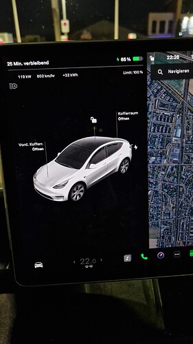

Sagte er und postet ein Foto von 119 Kw bei 65%? :face_with_raised_eyebrow:
Das ist wohl ein nicht BYD, sonst gibt es wohl wenig Sinn.
Ich würde mir diese Ladegeschwindigkeit auch für das Model 3 wünschen. :heart_eyes:
Doch doch. Das sind genau die beiden BYD Nutzer / Ladekurvenberichte, die ich hier zusammengefasst habe:
Sieht so aus als würde er den Peak länger halten, wenn man bei höherem SOC ansteckt … das ist super
