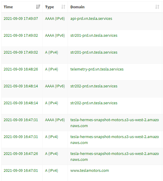

Welche Ports braucht das Mutterschiff denn?
Wenn wir von LANCOM Content Filter - LANCOM Systems GmbH reden, wird kein Content gefiltert (wie auch bei Verschlüsselung), sondern nur URLS.
Ja über den reden wir, also ist der Filter nicht schuld ausser das M3 ruft auch URLs auf. Dann sind es Ports?
Ne, URLs. (ich weiss aber nicht welche)
ok super vielen Dank, setze mal tesla.com/* teslamotors.com/* und *tesla.services in die whitelist
und amanzonaws.com - das ist das CDN, welches die Firmware ausliefert

Öhm, was ist denn prinzipiell „böse“ daran, https-Anfragen auf AmazonAWS zuzulassen?
Und im konkreten Fall geht’s doch darum, die Firmware auf das Fahrzeug zu bekommen, ohne das CDN geht’s dann aber nicht :interrobang:

Mein „Senf“ ist, das wenn ich generell *.amazonaws.com freischalte ich mir den Contentfilter auch gleich ganz sparen kann. Weil jeder alles dahinlegen kann und dann so am Filter vorbei kommt.

Ich nehme *.amazonaws.com mit rein ganz paranoid bin ich nicht kann aber die Whitelist ja zu jedem update hinzufügen. Bin morgen wieder beim WLAN. Bin gespannt.
