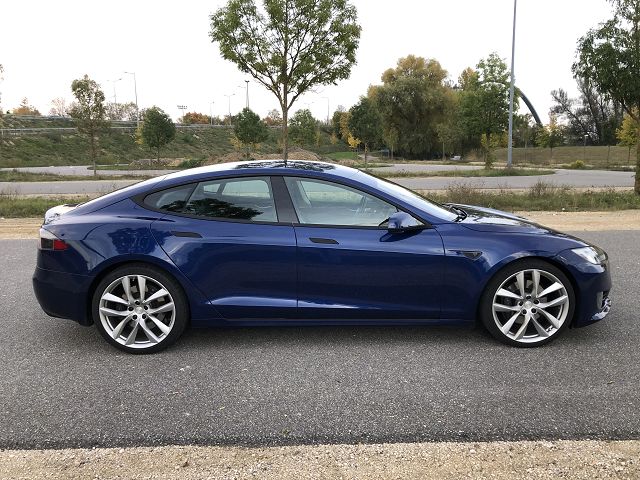

los geht´s:
k-IMG_0536 k-IMG_0544 k-k-IMG_0549|375x500 k-IMG_0554|640x480 IMG_0556 k-IMG_0557 k-IMG_0558 k-IMG_0559
am schwierigsten waren lt. dem folierer die spiegel, denn die konnte er nicht demontieren. so musste er im „normalen“ zustand folieren, was sehr zeitintensiv war.
die hintere chromleiste klappte leider nicht, denn ein sauberes ergebnis an den aussparungen im bereich der heckleuchten wie auch bei den tesla-buchstaben gibt die eigenschaft der folie nicht her. hier erfolgt in kürze ein versuch mit plasti-dip. ergebnis folgt dann in bildern.

vorne schaut´s so aus:
k-IMG_0549
hinten ist´s noch nicht fertig: chromleiste wird schwarz, tesla-emblem bleibt chrom.

wie hast du denn die chromleiste hinten so gut hinbekommen?
madmax
Das hat der Folierer gemacht. Mit der Lupe darfst dran gehen. Er hats unten in Rücklichtern reingeklebt und oben ein extra Streifen rein geklebt. Sieht man nur wenn man sich bückt und hin guckt.
Die Buchstaben sind ausgeschnitten.
Der Vorteil an weiß unx Chrome ist der, dass es nicht so auffällt wenn es nicht ganz genau ist. Bei schwarz würde es :poop: aussehen.
Da geht nur Chromeleiste ab, Buchstaben raus, Folieren und alles wieder dran. Oder eine fertige schwarze leiste kaufen.
Plastidip geht aber auch.

Hi,
zuerst: schaut sehr genial aus, mattschwarz würde ich auch bevorzugen. Ich habe ein paar Fragen:
  1. Ist das alles foliert?
  2. Hast du es selbst gemacht?
  3. Gibt es fertige Foliensätze dafür?
  4. Wie hat das mit Logo und Schriftzug funktioniert?
Danke Peter
Sieht sehr gut aus. Top.
Servus Peter,
meinst Du madmax oder mich?
Falls Letzteres:
1./2. Das ist alles foliert von Folienpartner in Frankfurt. Gute Arbeit und nette Jungs, kann ich empfehlen.
3. Es wurde alles am Fahrzeug „aus dem Vollen“ geschnitten. Wie sie die Chromleiste am Heck hinbekommen haben, die ja laut madmax problematisch sein kann, weiß ich nicht – ist aber gut geworden. Auf jeden Fall kann ich bestätigen, dass die Spiegel das Schwierigste sind. Die Türgriffe sind aber auch nicht ohne, wenn man sie komplett foliert und nicht nur die Front. Durch die Komplettfolierung knistert es manchmal leicht, wenn die Türgriffe ein- und ausfahren, es hat sich aber in dem halben Jahr nichts gelöst oder sonstwie verändert.
4. Der TESLA-Schriftzug auf der Heckleiste wurde einfach direkt am Fahrzeug aus der Folie ausgeschnitten. Das sollte man auch auf jeden Fall machen, da sich die Folie sonst aufgrund der scharfen Kanten mit großer Wahrscheinlichkeit im Lauf der Zeit um die Buchstaben herum ablöst. Das vordere Logo kann man einfach abschrauben und die Folie wurde um die Kante gelegt, wobei es aufgrund der 3D-Geometrie eine kleine, dreieckige Stelle in der oberen „Kerbe“ des T gibt, wo das Chrom herausschaut Wie man auf dem 5. Foto sieht, fällt das aber nicht auf. Alle anderen Teile sind am Auto drangeblieben. Bei hinteren Logo wurde nur die Stirnfläche foliert (kann man auf dem drittletzten Foto erkennen), die Seiten sind noch Chrom – aber auch das fällt nicht auf und es besteht weniger Gefahr, dass sich das aufgrund der knappen Seitenfläche ablöst.

War bei mir auch zu hören. Entsteht durch die innen überstehende Folie.
=>Türgriff ziehen und unten die Folie mit einer spitzen Skalpellklinge nachschneiden.
