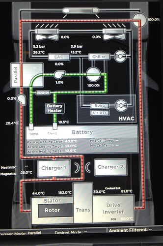

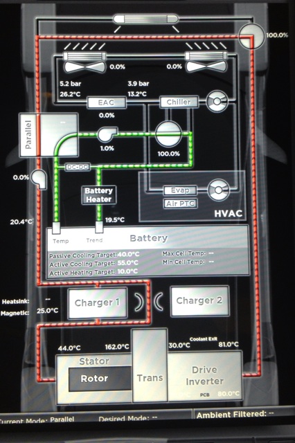

Nicht ganz…der Stator wird zu heiß.
Habe ich bei einer sehr schnellen Fahrt mit einem P85D ausgelesen.
Der wird schonmal dann ganz schnell über 170Grad heiß. Ab 160grad kommen die Linien.
