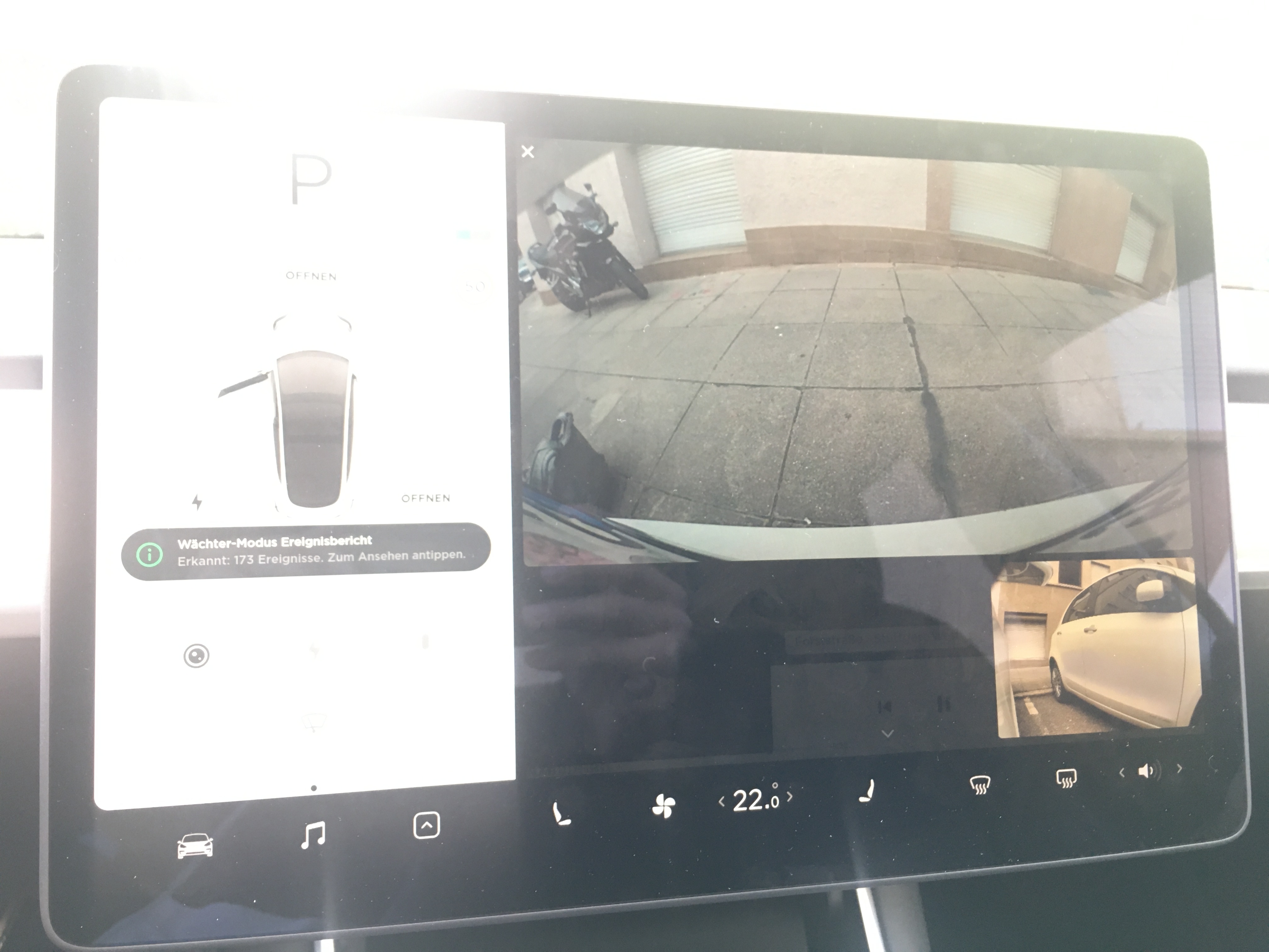

Habe heute einen USB Stick mit SD-Karte für Sentry an ein neues Model 3 angeschlossen.
Nun kommt die Meldung „Autopilot-Kameras nicht verfügbar, Funktion bei nächster Fahrt evtl. verfügbar“.
Wenn ich in den Sentry Abspieler reinschaue, habe ich keinen Button, um die Kamera auf der Linken Seite auszuwählen.
Software ist aktuell und Reset mit Bremse+beide Lenkradknöpfe habe ich probiert.
Habt ihr eine Idee?
Anbei Bilder der Fehlermeldung und des Video abspielers, dort sieht man das kein Button für „links“ verfügbar ist.

Bei der .32 sollte die Funktion verfügbar sein. Du musst die Seitenkameras allerdings aktivieren. Beim MS ist da ein kleines Symbol unter dem Bild der Hauptkamera, welches man nach unten ziehen muss. Ob das beim M3 genauso ist, weiß ich leider nicht.
Gruß Mathie
Ja, das ist in deiner Software Version verfügbar.
Habe es dir im Bild markiert:
1 aktiviert die Kamera. Alternativ Rückwärtsgang einlegen
2 (der kleine Pfeil) blendet die anderen Kameras mit ein.
Schau doch mal ob bei dir dort die linke Kamera funktioniert. Bei mir wird dort nur schwarz und ein kleines drehendes loading Symbol angezeigt.
Sieht bei mir genauso aus. Schwarz ein ein runder Ladebalken.
