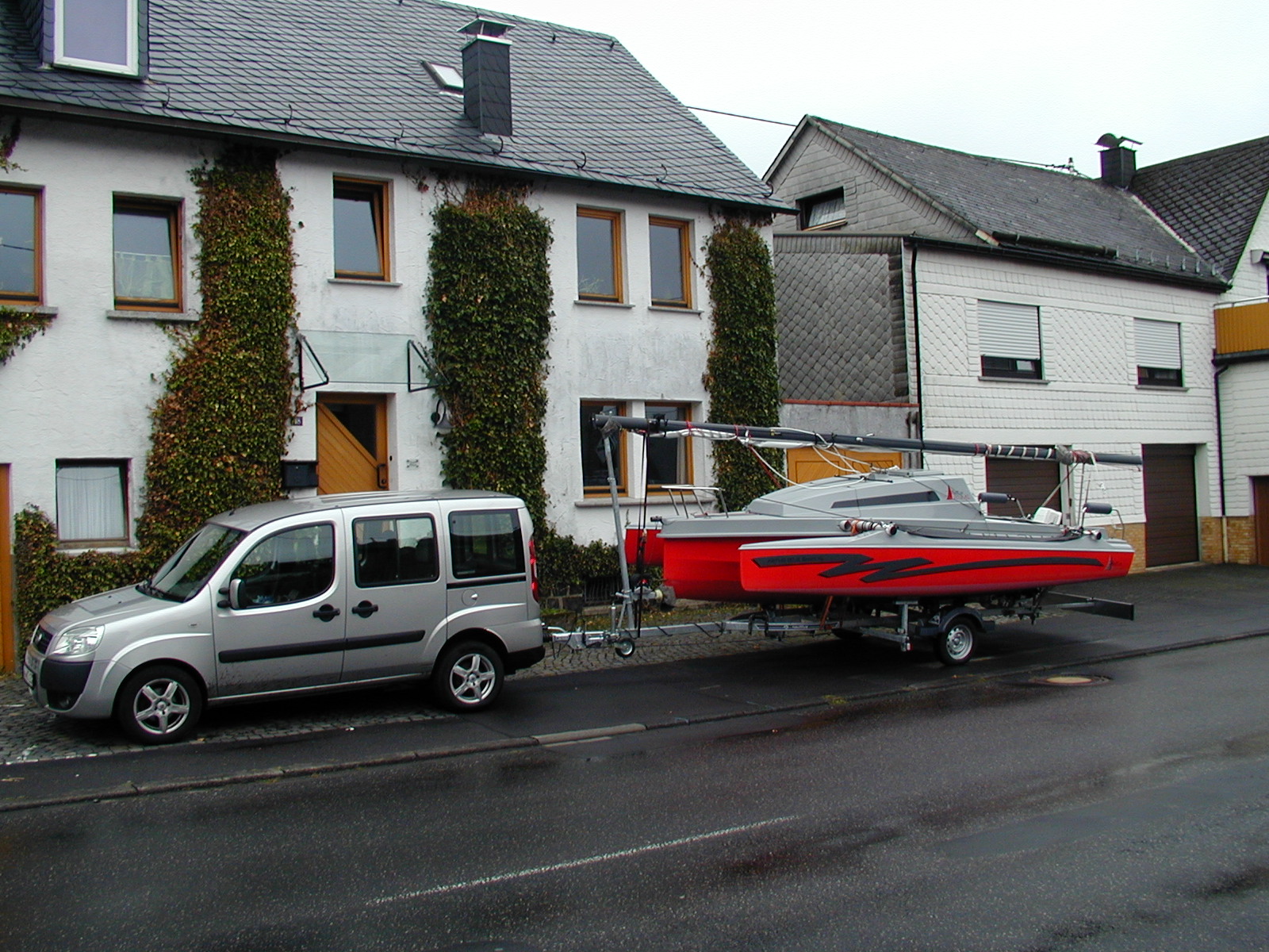

Ich kann mir gut vorstellen, dass mein Boot auch eine gute Figur hinter dem Model S macht:
