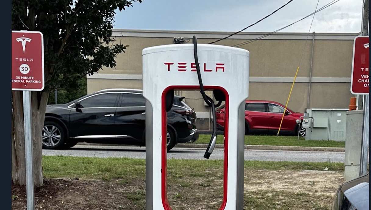

Na wenn seit Stunden 0 von 40 verfügbar sind, würde ich Tot sagen :wink:
Defekte Charger sollten grün und rot Leuchten haben, die man auch manuell auf rot schalten oder per App melden kann.
Das Herumspielen mit teuren Kabeln sollte man unterlassen. Da sind die Leute schon früher auf die Idee gekommen.
Manuell bitte nicht, das lädt zu Missbrauch ein. Da nur sehr selten Säulen wirklich defekt sind, würden die meisten Rot-Schaltungen sicher auf Spaßvögel zurückzuführen und falscher Alarm sein.
Über die App kann man es bei ‚Bewerten Sie ihren Ladevorgang‘ ja tatsächlich melden. Ich schätze mal, Tesla kann dann die vorhandene rote Beleuchtung für die betroffene Säule einfach abschalten. genügt IMHO.
