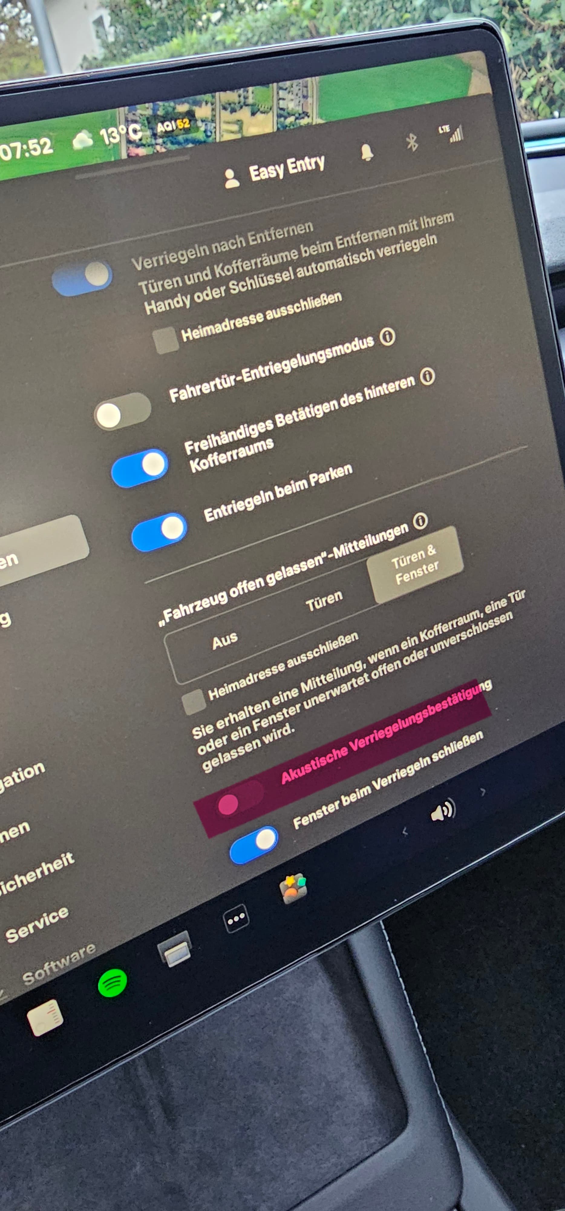

Warum ist das so, bzw. wie kann ich das ausschalten? Nirgendwo finde ich dazu etwas.
Ich möchte nicht, dass das Auto hupt, wenn ich mit der Schlüsselkarte das Fahrzeug öffne.
Beim Verriegeln ist es still, so wie es sein soll. Bei beiden Profilen (also meinem und Easy Entry ist die akustische Verriegelungsbestätigung aus - im übrigen kann ich die gar nicht aktivieren, der Slider lässt sich nicht verschieben, M3H SR auf 2024.8.9).
Schau mal in die Spielekiste. Da kann man das auch nochmal einstellen, bzw. einen Sound auswählen.
Daran lag es wohl. Dort war der „Aufladen“-Sound beim Verriegeln aktiviert.
Weshalb sich das Auto dann mit 2x Hupen beim AUFschließen per Karte meldet, erschließt sich mir trotzdem nicht. Bug? Schlecht programmiert?
Danke jedenfalls für deinen Hinweis.
Beim Aufschließen mit der Karte macht er immer einen Ton, das lässt sich auch meines Wissens nicht abstellen.
Tatsächlich scheint mein Fahrzeug jetzt schön ruhig zu sein, auch wenn ich mit Karte aufschließe.
Wie oben geschrieben: in beiden Profilen die akustische Verriegelungsbestätigung ausgeschaltet und auch in der Spielkiste entsprechende Option deaktiviert.
