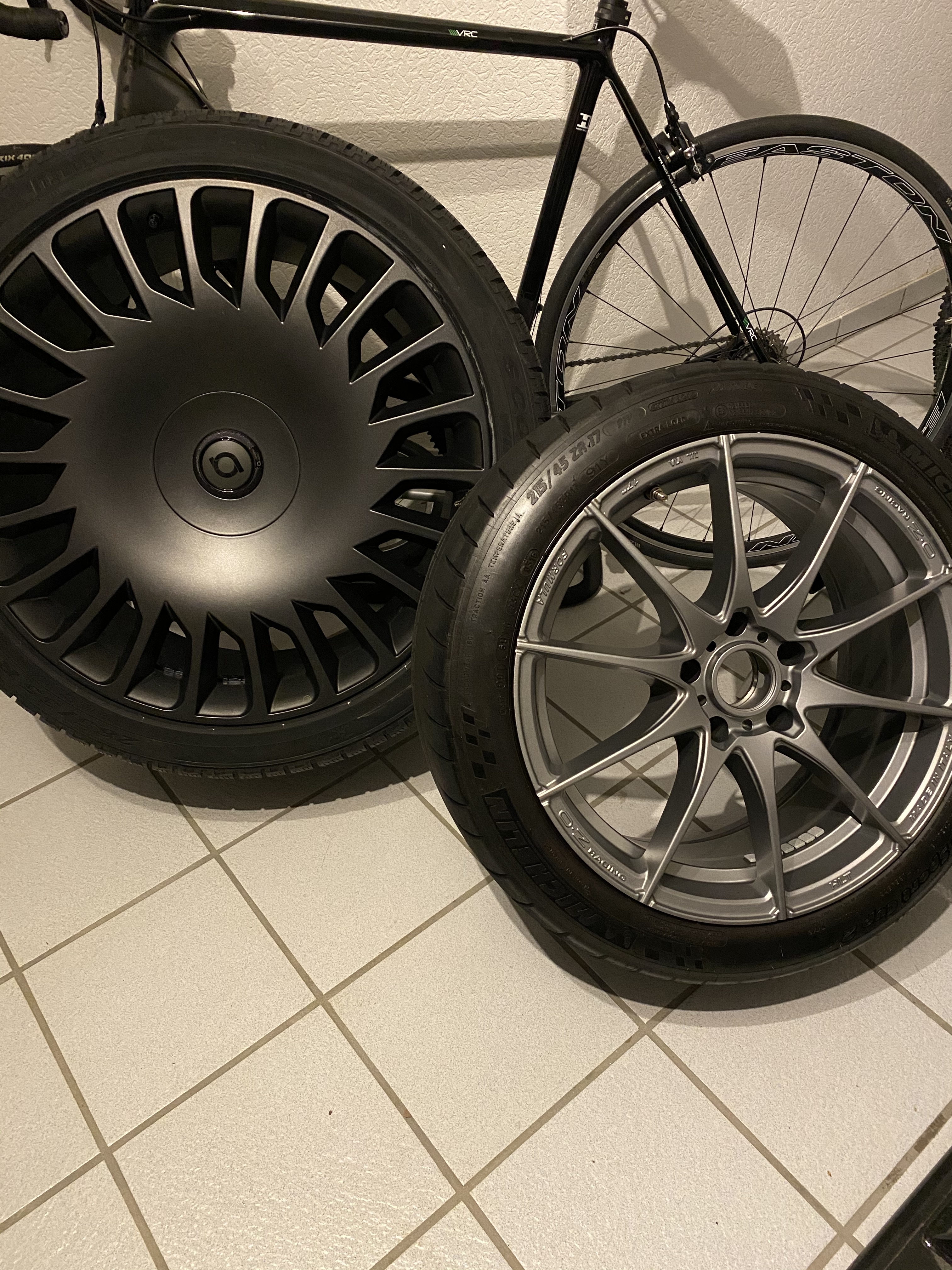

Ich hatte mich für folgende Modelle entschieden, die heute geliefert wurden:
VORNE: Pirelli P Zero SC 265/35R22 102V XL PNCS VOL FR
HINTEN: Pirelli P Zero 285/35R22 106Y N0 XL FR
Die Vorderreifen haben eine Schaumstoffdämmung verbaut und werden mit 70 dB angegeben, die Hinterreifen jedoch (ohne Dämmmaterial) mit nur 68 dB.
Klingt komisch, ist aber so.
