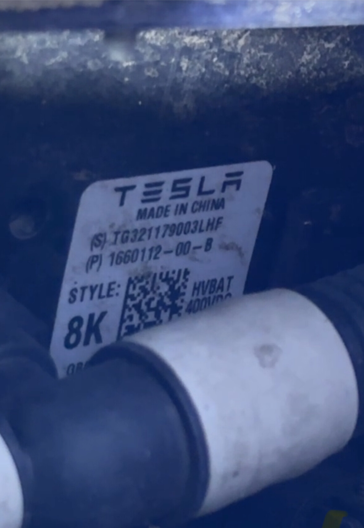

Check mal den Akkusticker, vielleicht kann @eivissa noch was dazu sagen.
Kann ich machen. Wo finde ich den denn?

Das ist noch der originale Made in China Panasonic 3L Akku, aber auch genau der mit den meisten Ausfällen unter allen Model 3/Y.
Akkuproduktionsdatum: 28.Juni.2021 laut Sticker
