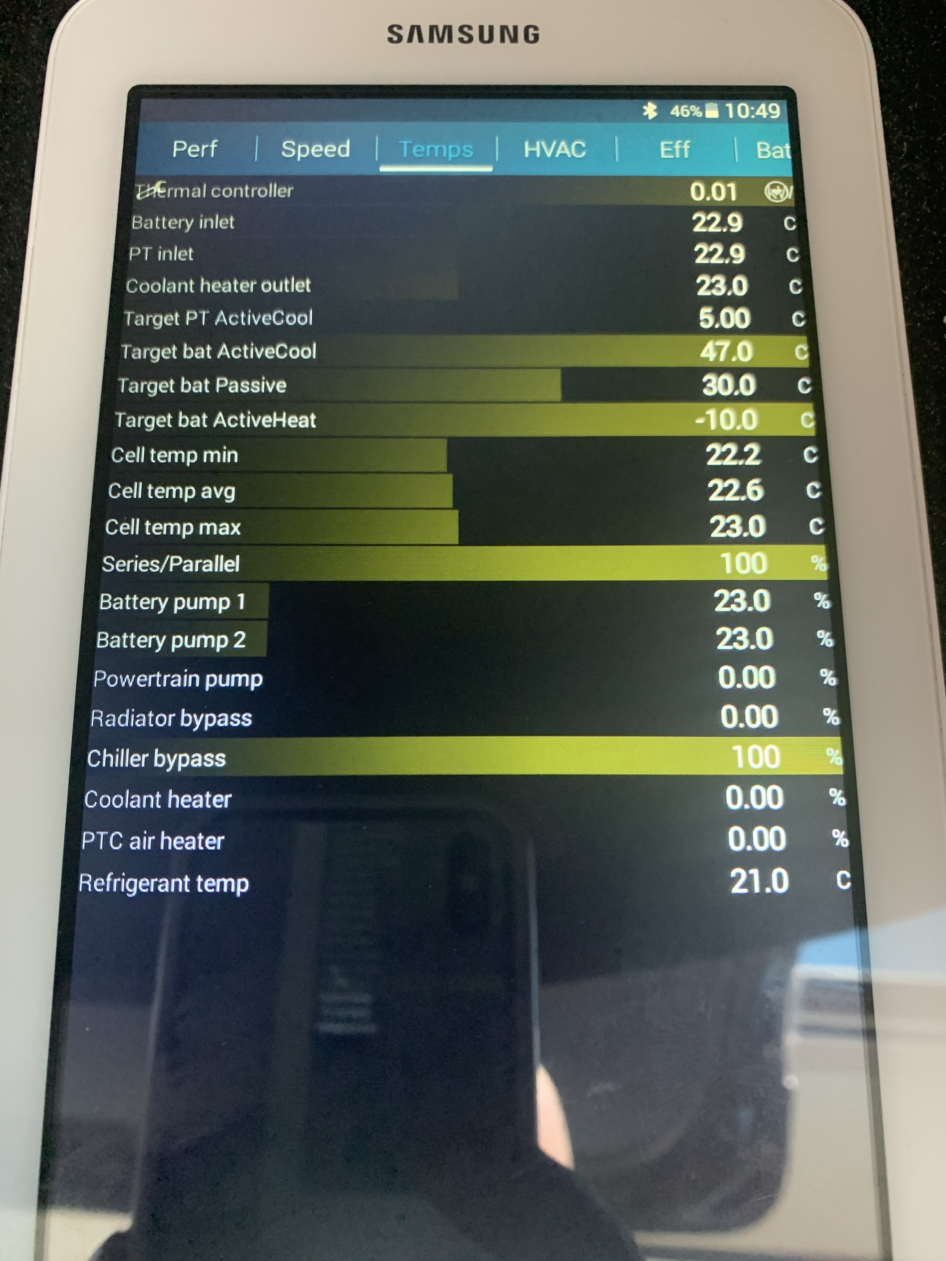

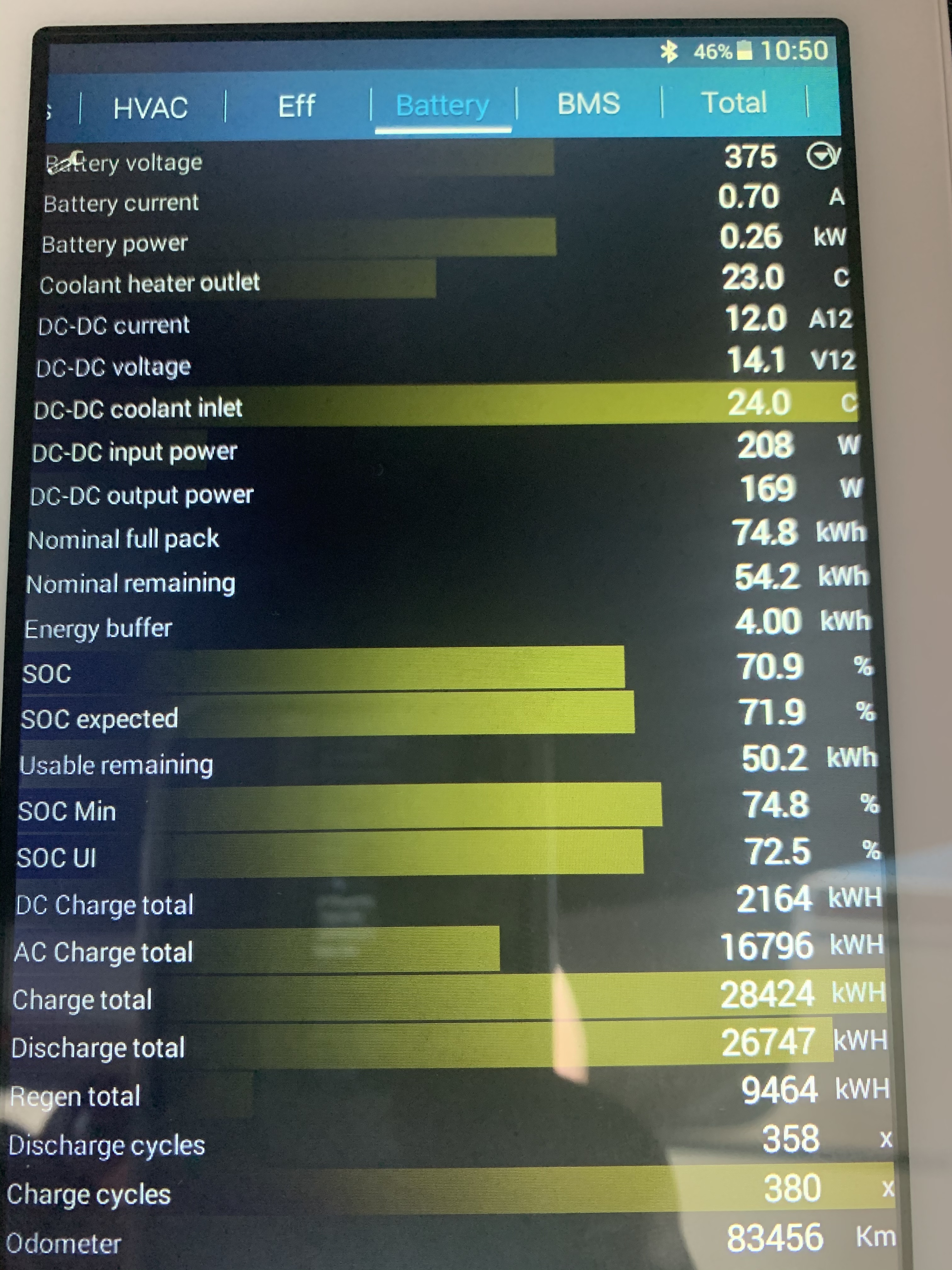

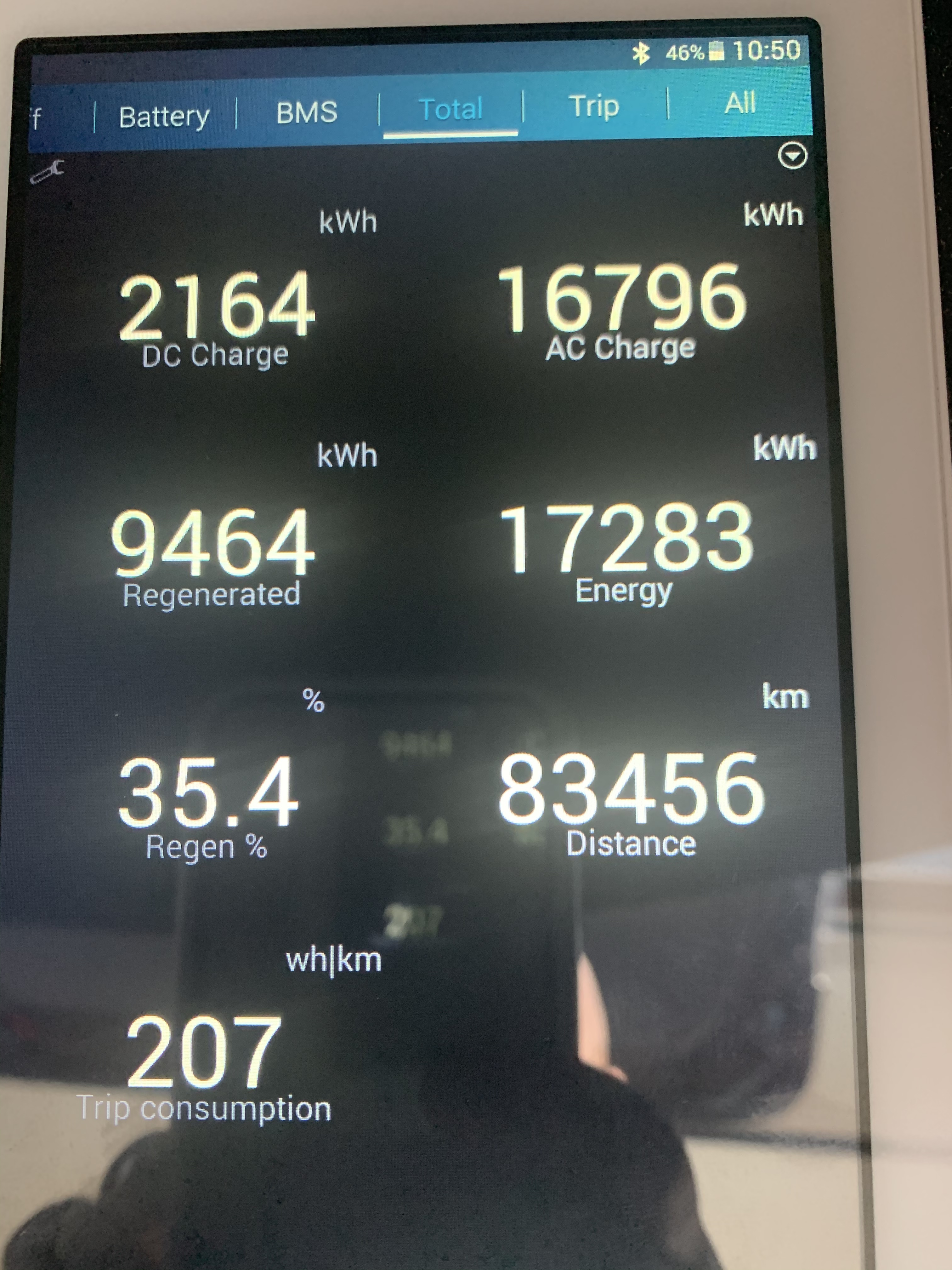

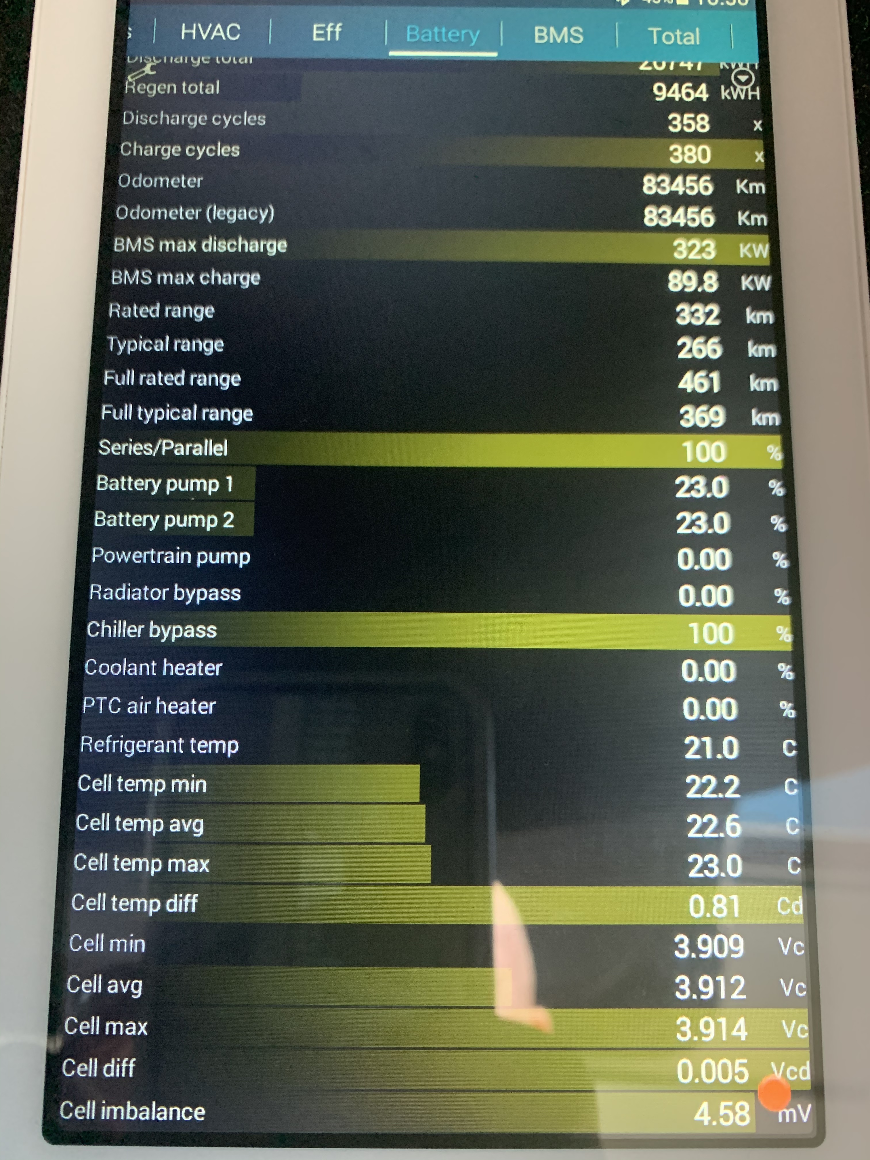

Ich hab mir eben mal den Spaß gemacht mit der scan my Tesla App und einem Bluetooth Adapter die Daten an meinem Model S auszulesen . Habe dass Fahrzeug ca eine Woche jetzt in meinem Besitz und bin natürlich sehr neugierig .
Vielleicht hatt einer Lust mir zu sagen ob er was Spannendes daran erlesen kann oder was unangenehmes sieht .

2,2 MWh Supercharging ist auf jeden Fall sehr wenig, die Batterie sollte noch gut in Schuss sein. Zelldifferenz auch sehr klein. Ich hab schon 5 MWh bei gleicher Fahrleistung und immer noch alles prima.
Mit 50,2kWh usable remaining ist die Batterie alles andere als „gut in Schuss“. Ich würde sie als defekt bezeichnen.
Bei meinem 85D hatte ich bei 200.000 km noch über 66kWh verfügbar.
Du verwechselt da etwas. Usable remaining zeigt die beim aktuellen SoC entnehmbare Energie an (energy buffer bereits abgezogen).
Du hast natürlich recht. Ich war da zu flüchtig.
Die Batterie ist noch richtig gut.
