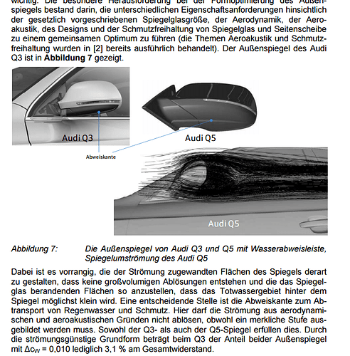

jetzt mal ein paar Fakten zu den Außenspiegel, weil einige meinen
wenn sie wegfallen, könnten sie ganz Europa durchfahren ohne aufzuladen. :smiley:
Hier aus einem Zitat von Daimer-Chef-Aerodynamiker Teddy Woll zur Bedeutung des Luftwiederstands
Quelle:Aerodynamik Report: Spritsparmodelle aus dem Windkanal | AUTO MOTOR UND SPORT

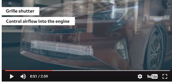

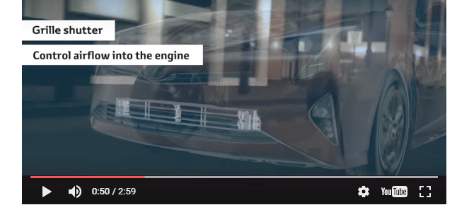

Der Prius 4 hat einen besseren cw Wert als der Prius 3 (0,24 zu 0,25).
Die bedarfsgerechte Motorkühlung trägt auch seinen Beitrag dazu.
Aber Kleinvieh macht auch Mist
Dass die Aussenspiegel mit ihrer ebenen Rückseite nur für ca. 3 % des Luftwiderstands verantwortlich sein sollen, kann ich mir irgendwie nicht vorstellen.
Ja, ich rede von meinem Bauchgefühl.

das liegt daran, weil die Außenspiegel das aerodynamische Potential voll ausschöpfen.
Bei Audi gibt es lesenswertes dazu.
hdt-essen.de/?rq_ControlType … 7B9A0C8271

@grennline: Den „grille shutter“ für die Kühlluft hat das Model S auch.
