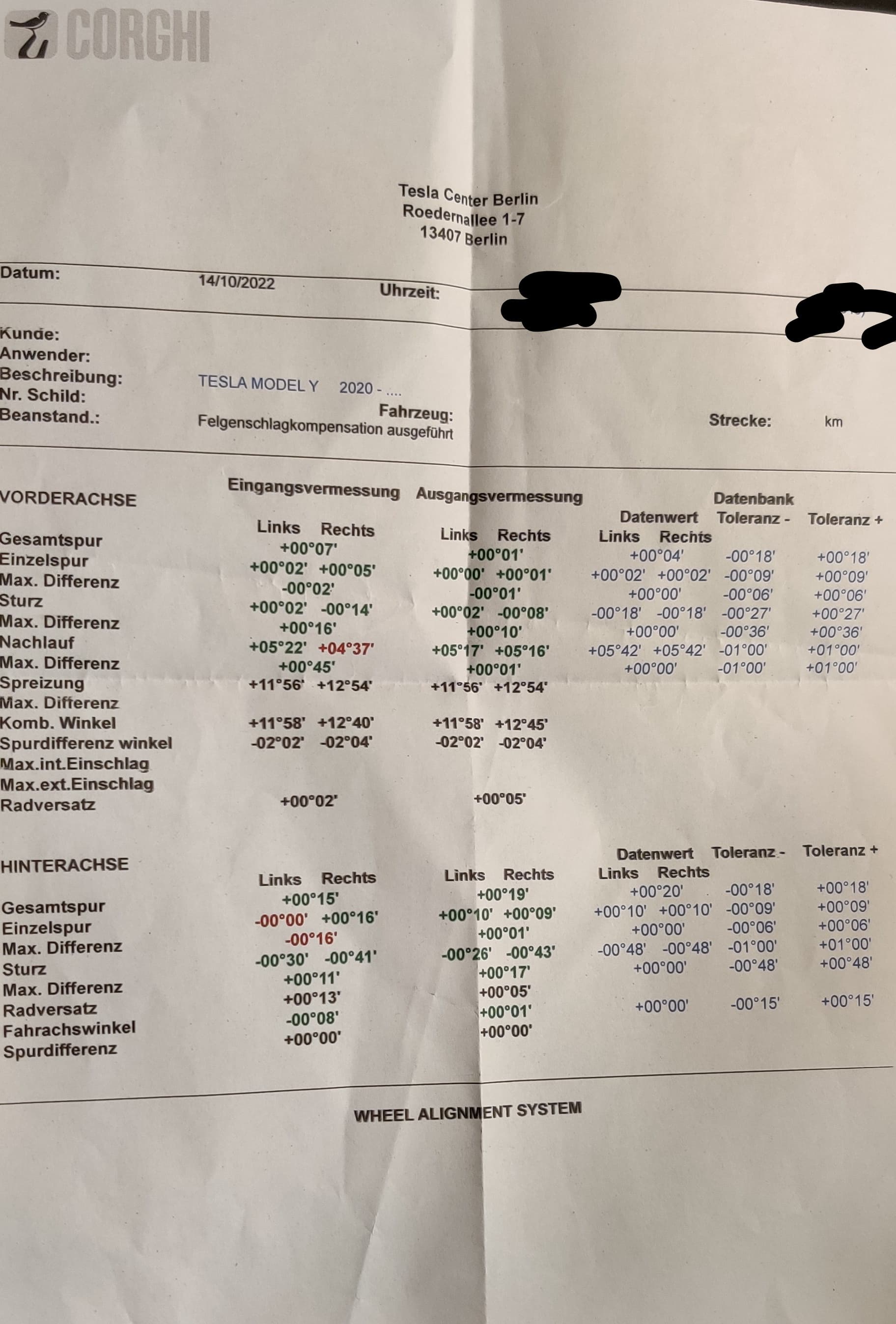

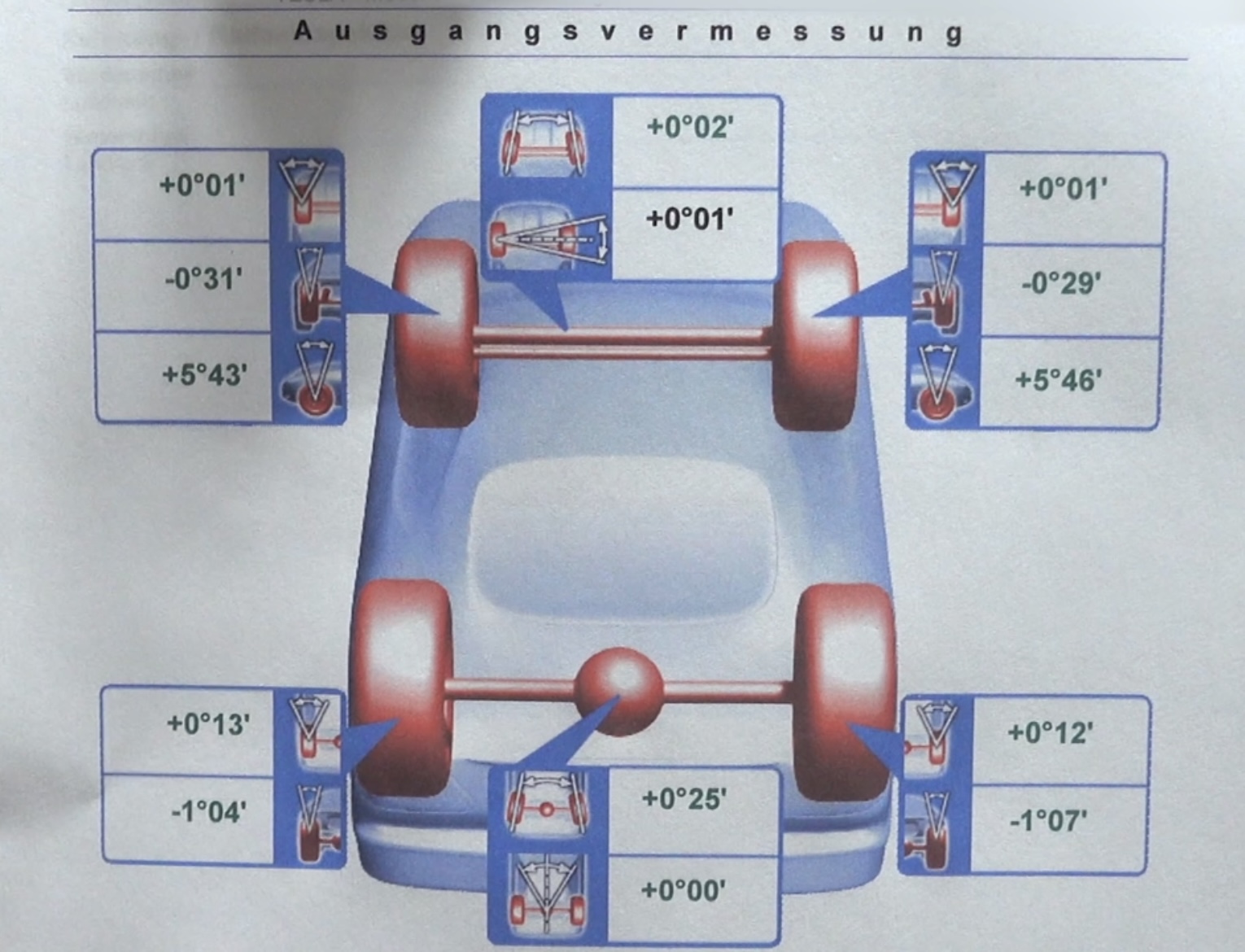

Hier das Protokoll der Achsvermessung. Im Serviceprotokoll steht „Kundenproblem konnte nachvollzogen werden, Fahrwerk wurde neu eingestellt, sowie Probefahrt durchgeführt. Protokoll liegt auf dem Beifahrersitz“
Also gegebenenfalls einfach nochmal ein Ticket aufmachen…

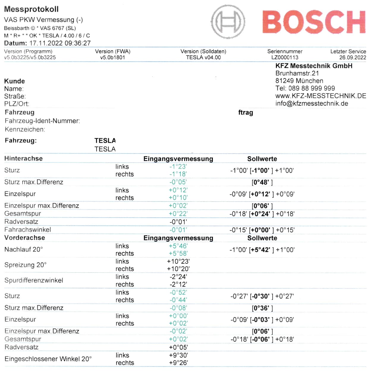

Ich hatte heute mal eine Achsvermessung bei meinem P machen lassen. Alles im grünen Bereich.
Bei mir auch ähnlich
Aber die Frage ist, wo kann man perfekt einstellen lassen?
Zum Beispiel
Einstellen mach doch die Firma die die Vermessung macht… Bei dir könnte evtl. der Sturz an der Hinterachse was bringen, ansonsten sehen die Werte gut aus.
Bei mir war ein nachjustieren nicht nötig.
Darf ich fragen, was du bezahlt hast? Bosch wäre um die Ecke und wenn ein Bosch Service die Tesla Daten hat, sollten das ja vermutlich alle haben.

Was mich bei den gezeigten Protokollen wundert sind die unterschiedlichen Tolleranzbereiche vom Sturz an der Vorderachse. Beim Bosch geht der von -2° bis 0°. Bei den anderen ist er von den Werten anders und die Spanne insgesamt kleiner.
Die anderen Werte habe ich gerade nicht näher angeschaut.
