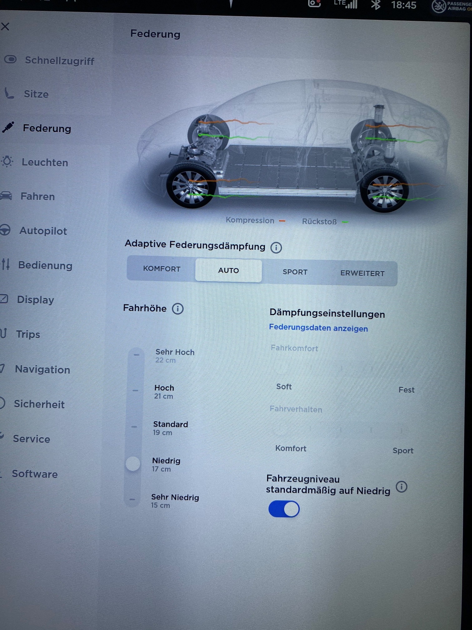

Bei den Raven kann man die Fahrwerkshärte inzwischen einstellen. Und seit dem neuesten Update sogar Feder- und Dämpferrate individuell…

Ahh okay, das geht bei meinem nicht…

Ne, ab Raven ist das Luftfahrwerk auch in der Härte verstellbar

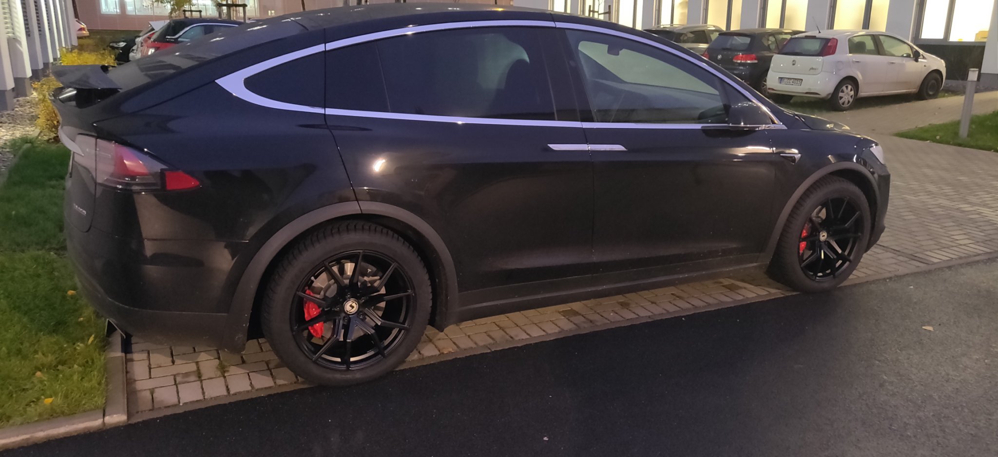

20" Brock Felgen!!!
Hi, also ich fahre auf 22“ im Sommer und Winter und kann das Fahrwerk auch so soft machen, dass mir da fast vom schaukeln schlecht wird… klar, der X ist kein Sportwagen (auch bei Sport Einstellungen in den Kurven spürt man schon das Gewicht) aber dafür liegt der schon recht satt… und von der Optik brauchen wir garnicht reden… viel Spaß beim entscheiden
Auf dem Bild sind es keine 20Zoll. So voll sind die Radhäuser nur bei 22". Gibt im Forum auch Bilder wie die Brock montiert aussehen.
