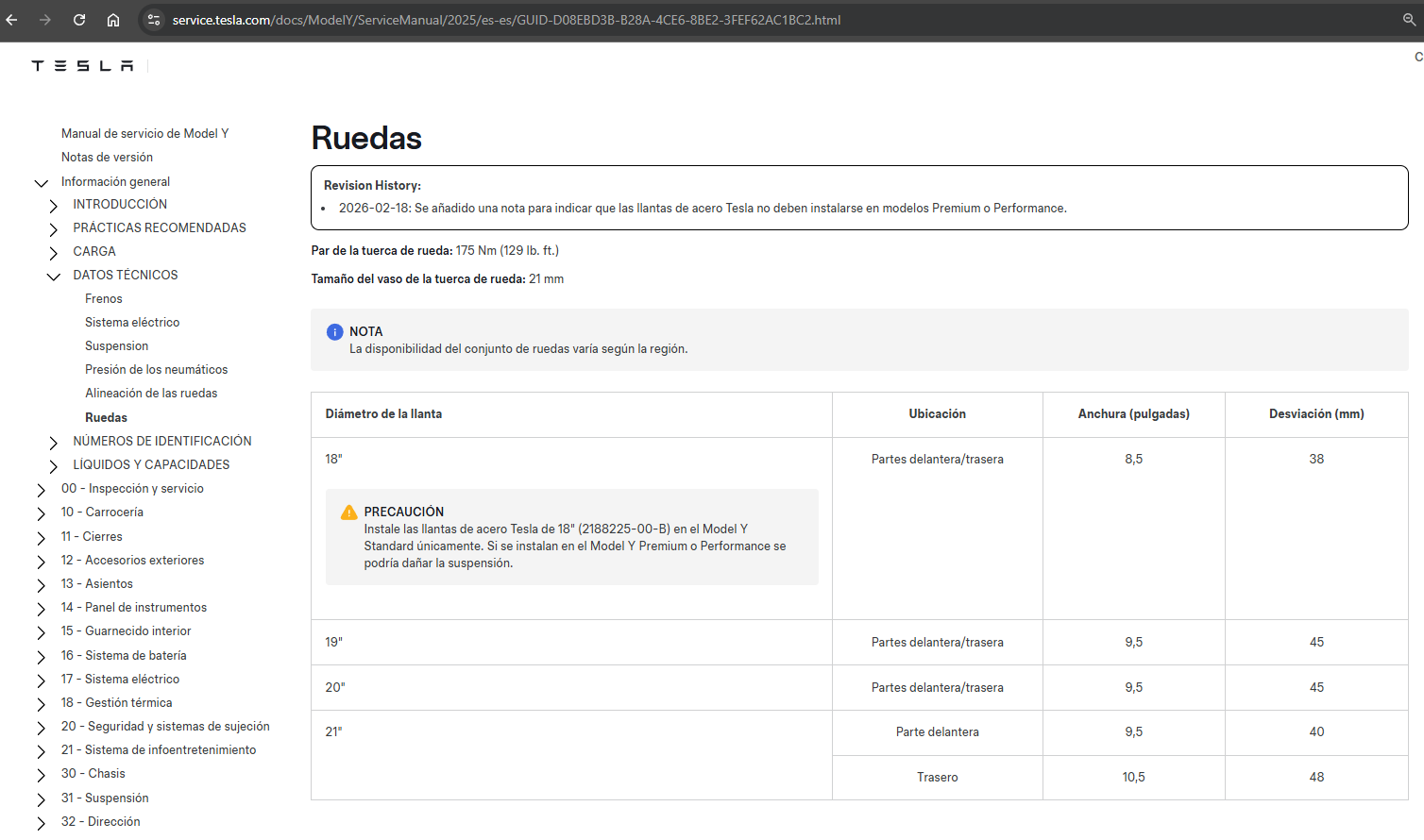

Ich möchte ebenfalls 18-Zoll-Felgen an meinem Model Y AWD Premium montieren. Allerdings verstehe ich das Ganze nicht mehr: Im Benutzerhandbuch steht, dass 18 Zoll möglich sind, und das Tesla-Center in der Schweiz bestätigt mir das auch. Im Service-Handbuch hingegen steht, dass die 18-Zoll-Felgen des Model Y Standard nicht auf die Premium-Modelle passen …

Aber das Servicehandbuch ist nicht nur für die Schweiz. Die spanische Version ist genauso geschrieben. Ich finde die deutsche Version nicht. Ich wollte wissen, ob die “Apertur” Felgen in Deutschland auf die Premium‑Modelle wirklich legal sind oder nicht.

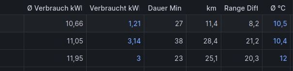

Kleines Update. Heute 30km weitestgehend nur Stadt leider, aber was am meisten auffällt ist, dass es wesentlich angenehmer ist bei Kopfsteinpflaster und Schlaglöchern. Habe selbst nicht erwartet, dass es so einen großen Unterschied macht. Verbrauch kann ich noch nicht viel sagen. Hatte heute bei 9 Grad in der Stadt 125 Wh/km
Die erste Zeile war in der Stadt und die anderen beiden Werte über Land mit etwas Autobahn jedoch viel Baustelle.
Freue mich auf den Sommerurlaub Fahrt nach Italien mal schauen wieviel km ich aus 100% raus bekomme.

Danke Dir! Berichte mal bitte vom Verbrauch nach ein paar Monaten!
Du hast nen Auto für über 70k mit 500+ PS und 335 Euro pro Reifen sind dir zu teuer? :slight_smile:
Heute direkt schon eine längere Autobahn- und Stadtstrecke mit 12,4 kWh. Ist ein guter Wert, insgesamt rechne ich aber mit maximal 2 % Effizienzgewinn
2% oder 2 kWh?
2% wären bei 18 kWh durchschnittlicher Verbrauch ja nur 0,36 kWh pro 100 km…
Das ist mMn zu gering, da du ja jetzt nur 235 Breite hast…
