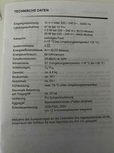

Ich hab den Hersteller angerufen. Hersteller ist Dometic Waeco und es ist die Kühlbox KB 2013 (günstiges Model von Aldi). Der technische Support meint, dass die bis 14,2 V ausgelegt sei und drüber würde er es nicht ausprobieren. Die technischen Daten sind die hier:
Danke fürs Heraussuchen. Leider sind die Angeben vom Hersteller wenig hilfreich. Die haben sich ja nichtmal die Mühe gegebenen, einen Spannungsbereich bzw. eine Toleranz anzugeben. Wenn man es genau nimmt bist du mit der „12V“ Angabe in jedem KFZ Außerhalb der Specs…

Ist laut Datenblatt eine einfache Peltier Kühlbox, wie @TheRealKasumi weiter oben schreibt, ist die Wahrscheinlichkeit recht hoch, dass gar nix passiert. Das Peltierelement und der Lüfter sollten 16V abkönnen. Kondensatoren sind normalerweise etwas Spannungsempfindlich, es gibt aber in der Industrie praktisch nur entweder 10V (was zu nieder ist) oder 16V Kondensatoren und damit müsste es egal sein.
Ich persönlich würde bei einer Kühlbox die vermutlich 100€ kostet jetzt keinen Wechselrichter dazu kaufen, der vermutlich mehr als die Kühlbox kostet. Aber natürlich kann dir niemand eine Garantie geben, dass die Lebensdauer der Box nicht ein wenig verringert wird.
Die Box kostete damals bei Aldi 39,99…
Wobei meine Erfahrung ist, dass 16V auf einem 16V Elko sehr sehr grenzwertig sind😋. Vor allem wenn der Elko 5ct kostet und ein no-Name aus China ist😋. Die rauchen meistens schon unter der Angabe. Aber ja, ich stimme dir zu. Und bei dem Preis würde ich es auch drauf ankommen lassen.
Was du sagtest ist übrigens genau das Problem. Es gibt entweder (zumindest typisch) die 10V oder 16V Variante. 10V sind zu wenig, weswegen meistens die nächst-günstige Variante… 16V… in billigen KFZ Geräten zu finden ist. Deswegen wäre ich da bei etwa 16V Input ein wenig vorsichtig. Bessere Geräten haben dann meisten 25V Caps am Eingang. Jedenfalls ist das meine Beobachtung.
