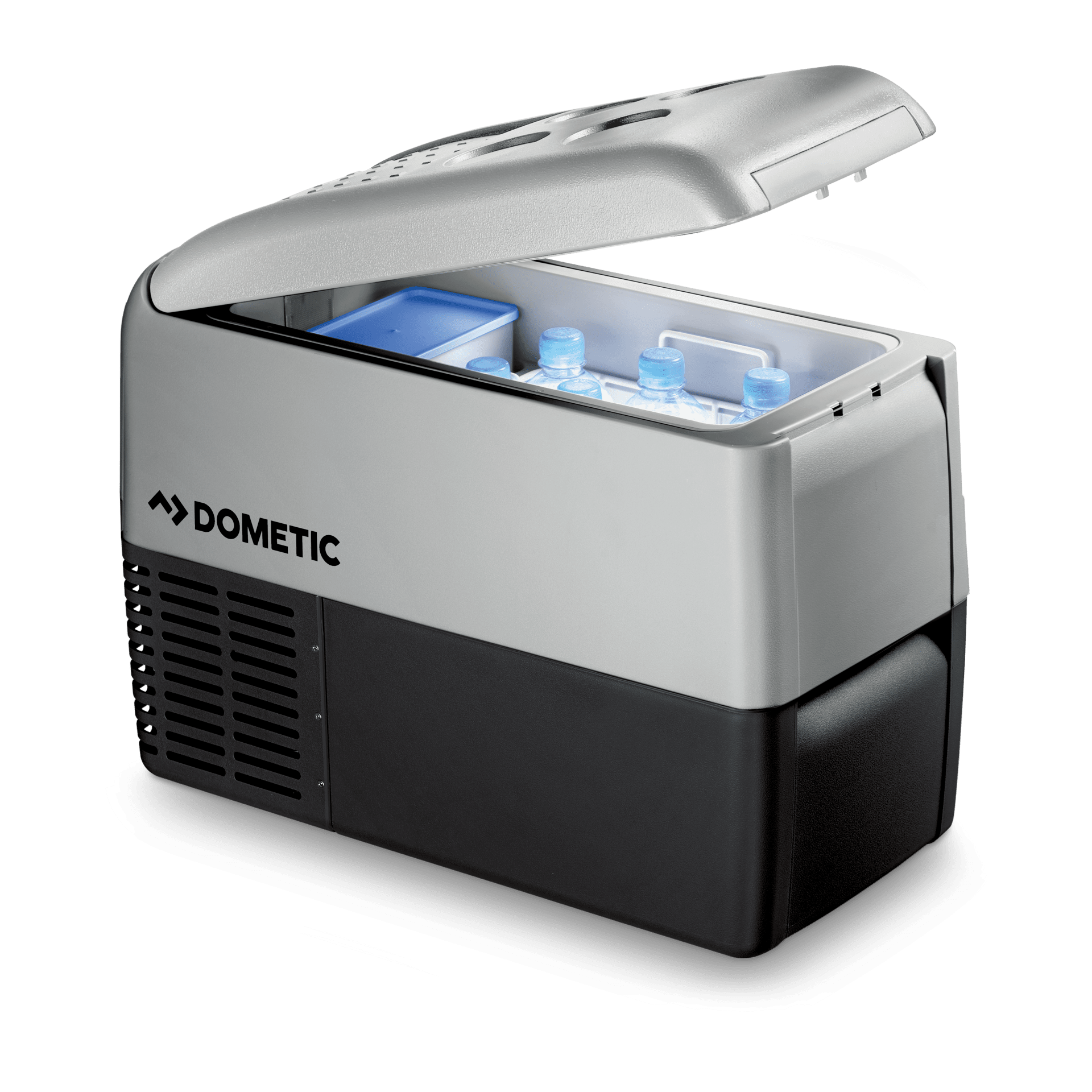

Wie es scheint, ist die „Dometic CF 26“ wohl recht beliebt (das neuere Modell ohne D).
Wie würde man die im Model Y 2021 im Kofferraum mit Dauerspannung versorgen?

Ich tendiere derzeit zu dieser Kühlbox:
Abmessungen Produkttiefe 550 mm
Abmessungen Produkthöhe 425 mm
Abmessungen Produktbreite 260 mm
