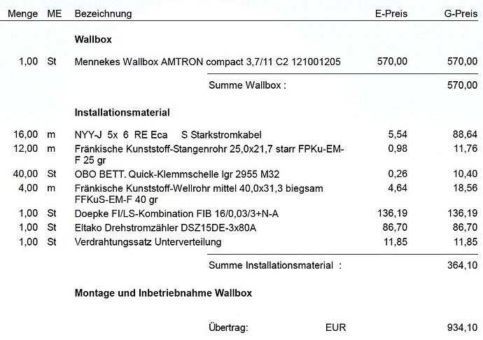

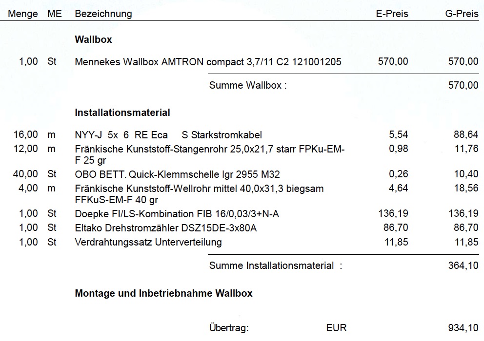

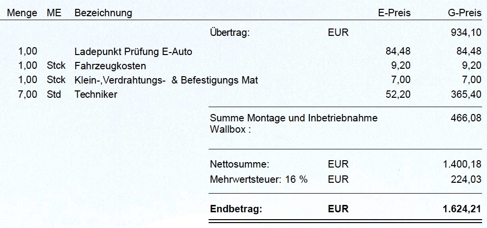

Hallöchen,
in das „Angebot“ von @Altsteiner ist ein Mennekes Amtron Compact enthalten.
In Luxemburg ist genau diese Ladestation in das Pauschalangebot von „mydiego“ enthalten.
Und dort wird das Komplettpaket für eine Referenzinstallation für 1.696 EUR angeboten.
Hier ist das Datenblatt.
Davon kann 50% der Preis der Ladestation, bis maximal 750 EUR, als staatlicher Förderung, und zusätzlich 15% der Anschaffungspreis, bis 2.000 EUR, vom Energieversorger angefragt werden.
In Luxemburg sind Handwerker generell nicht sehr preiswert, aber der Elektriker von @Altsteiner schlägt alle Rekorde - das ist doch reine Abzocke, was er verlangt.
